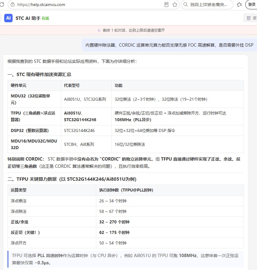

www.STCAIMCU.com【AI助手】:
内置硬件除法器、CORDIC 运算单元算力能否支撑无感 FOC 高速解算,是否需要外挂 DSP

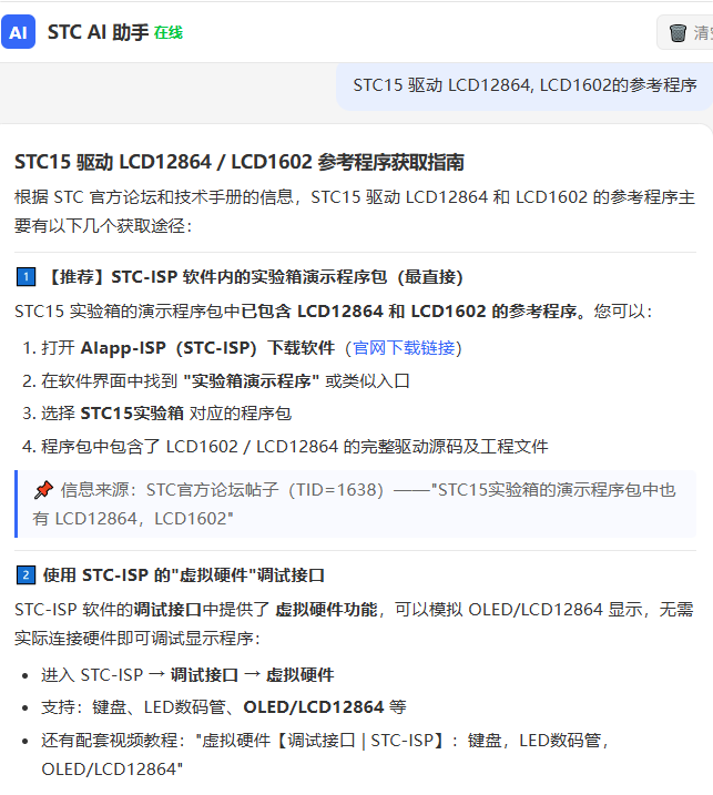

STC15 驱动 LCD12864, LCD1602的参考程序

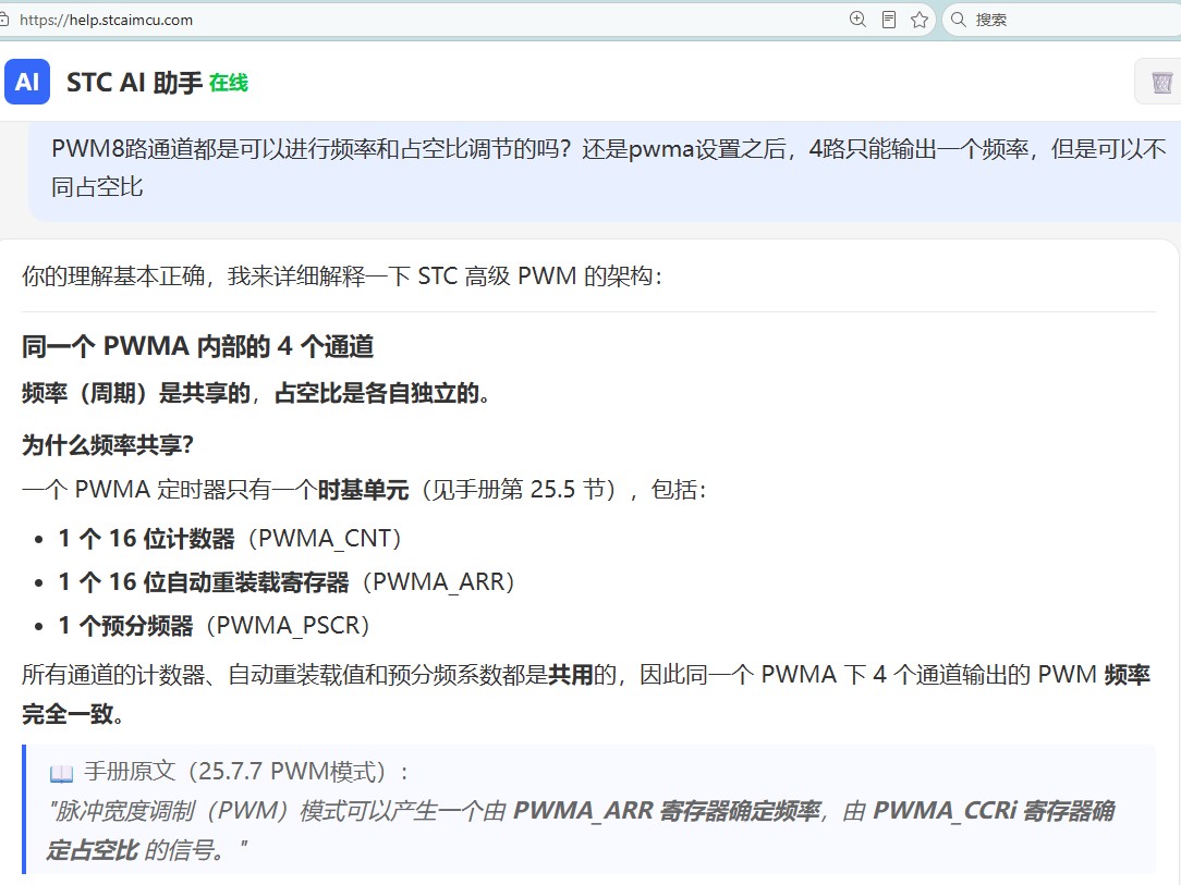

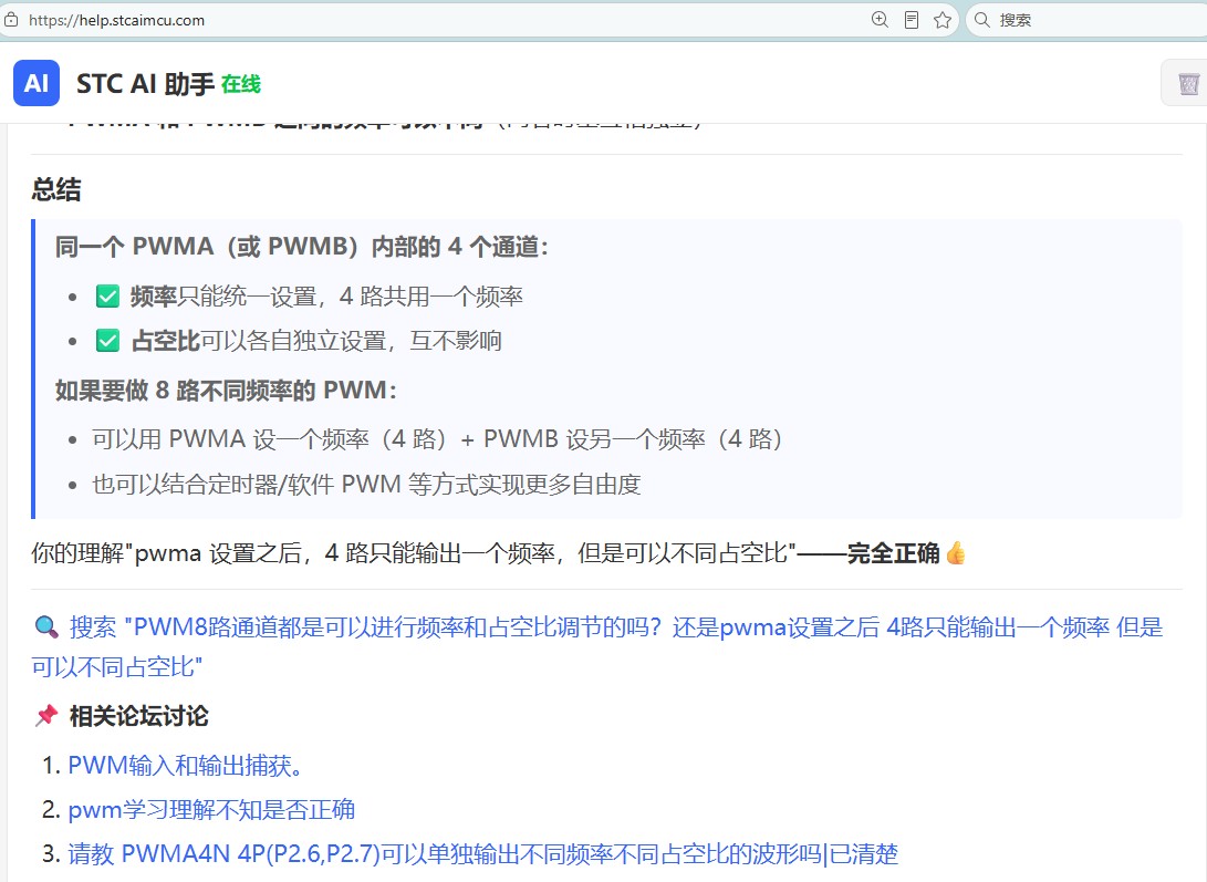

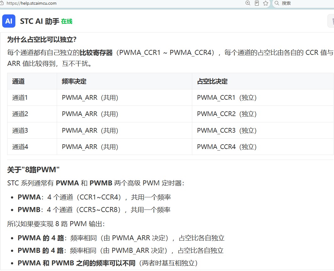

PWM8路通道都是可以进行频率和占空比调节的吗?
还是pwma设置之后,4路只能输出一个频率,但是可以不同占空比

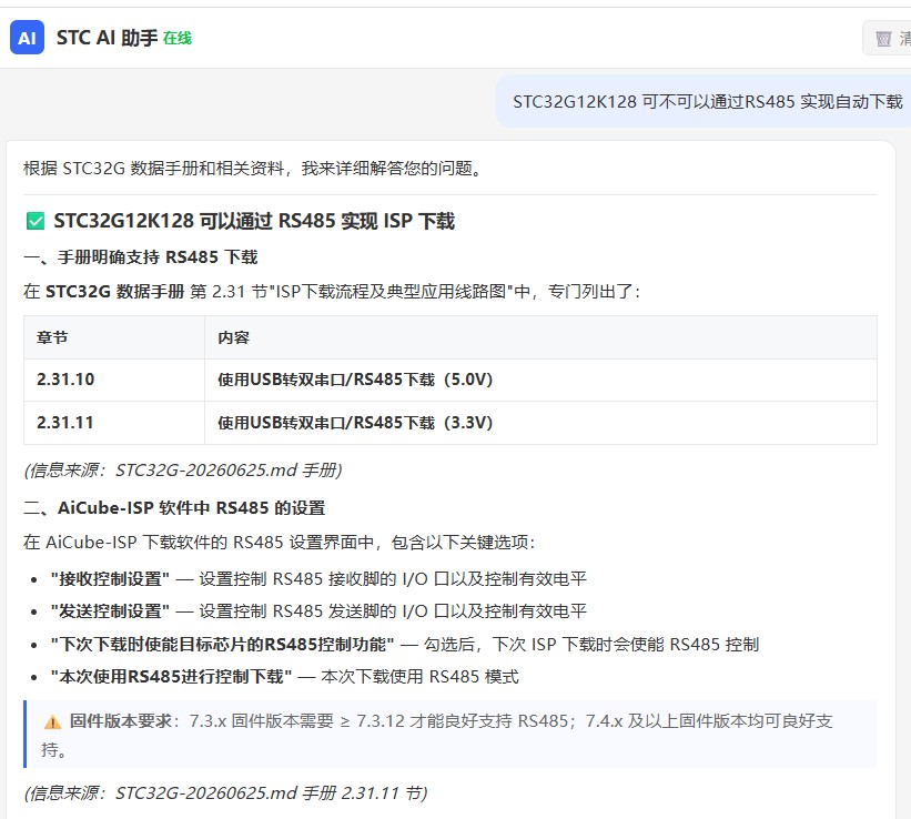

STC32G12K128 可不可以通过RS485 实现自动下载

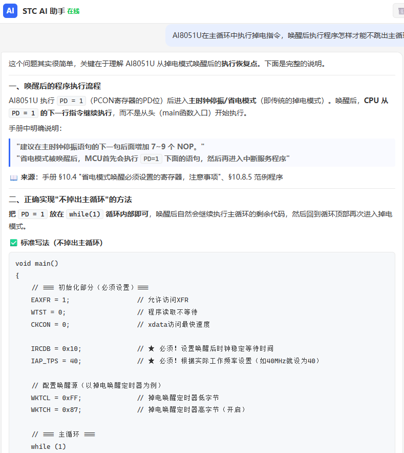

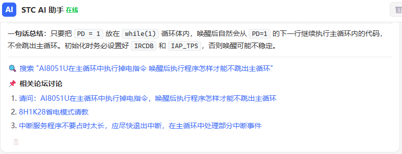

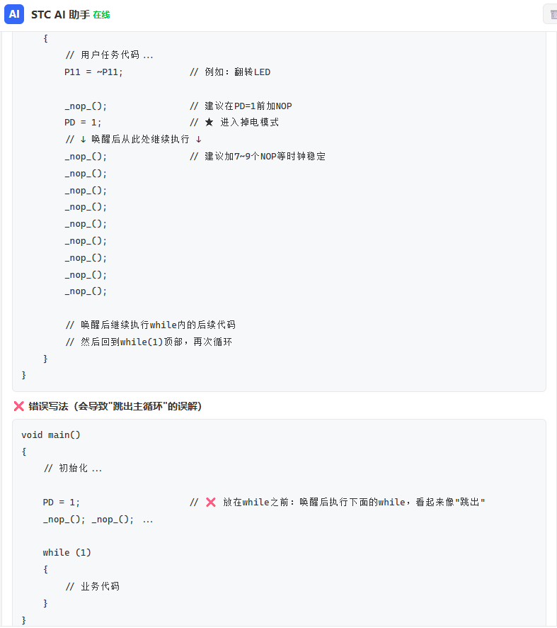

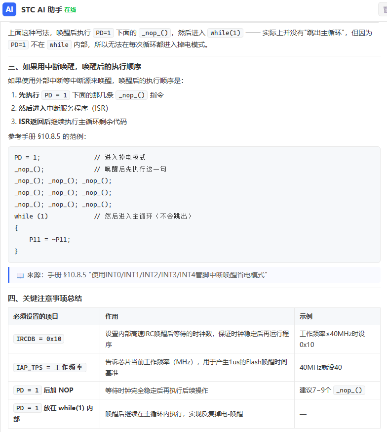

AI8051U在主循环中执行掉电指令,唤醒后执行程序怎样才能不跳出主循环

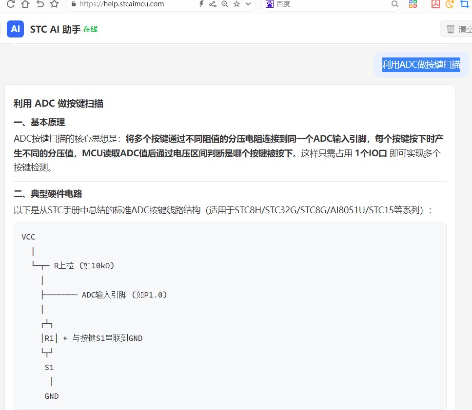

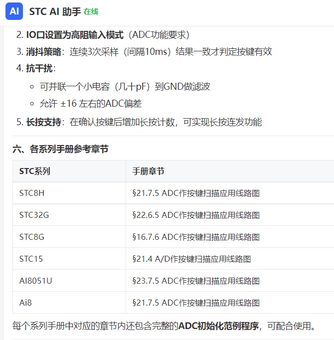

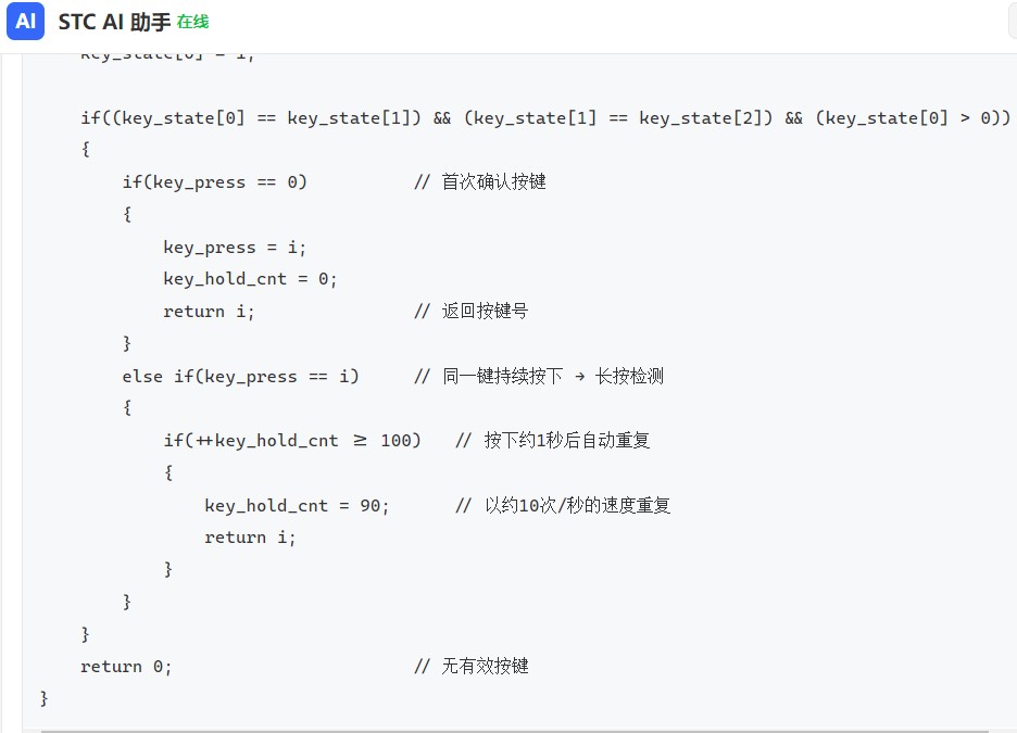

利用ADC做按键扫描

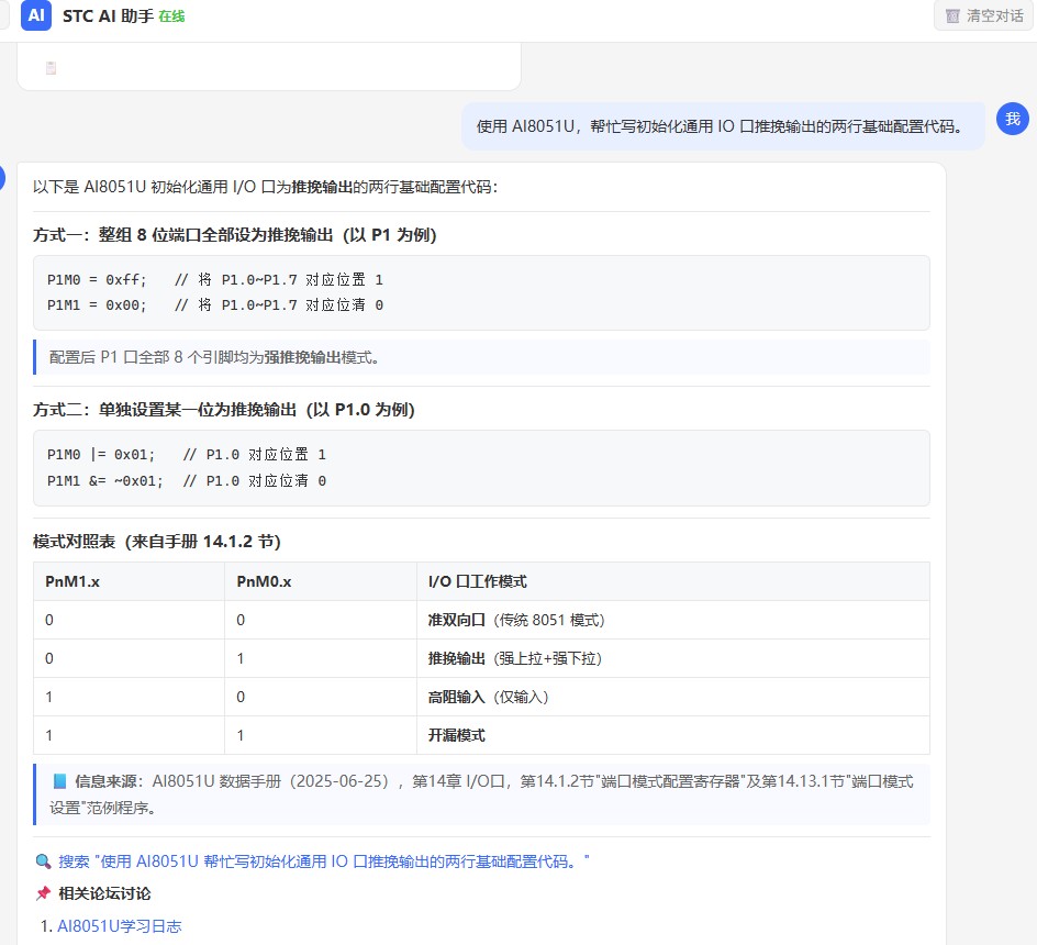

使用 AI8051U,帮忙写初始化通用 IO 口推挽输出的两行基础配置代码。

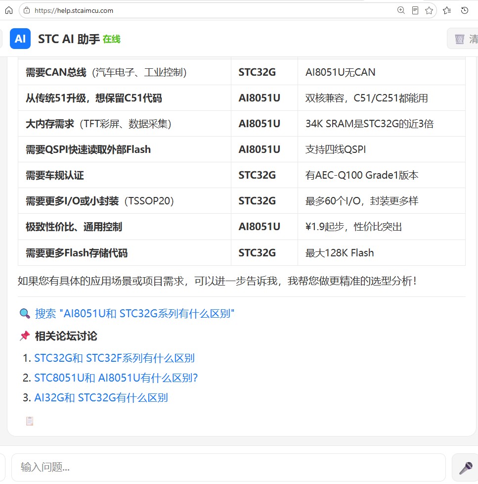

AI8051U和STC32G系列有什么区别?

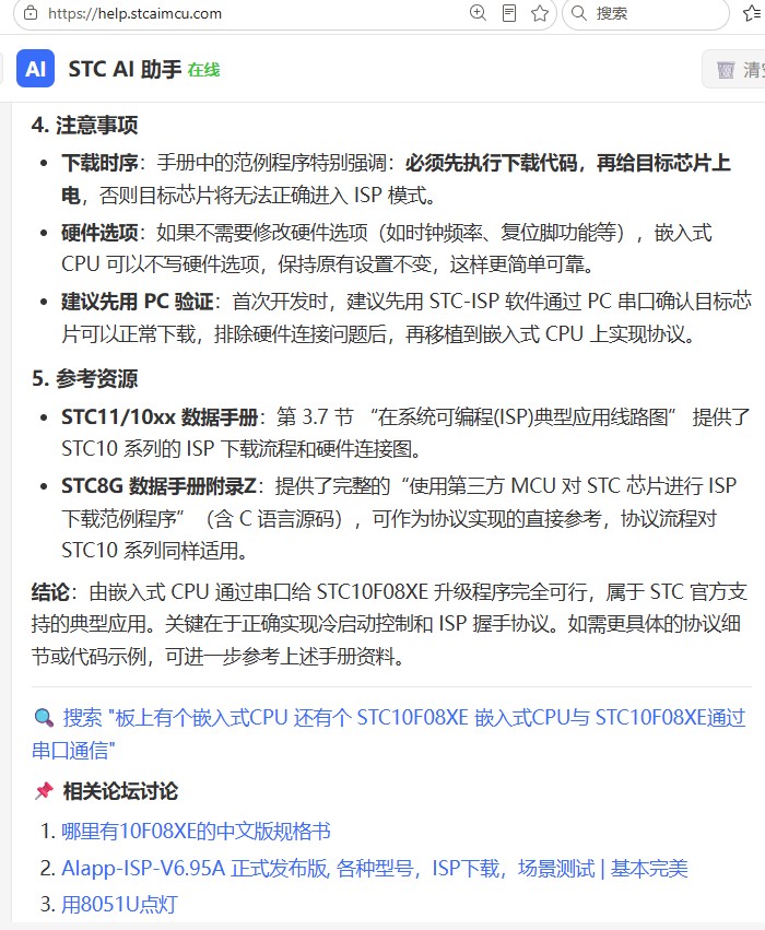

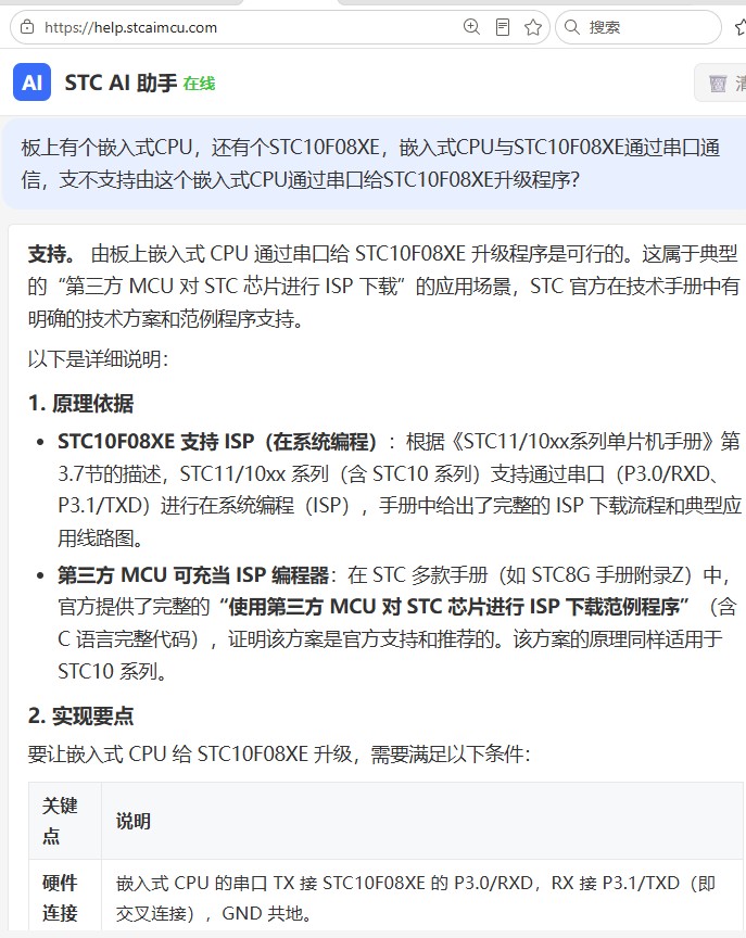

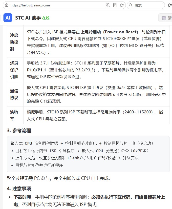

板上有个嵌入式CPU,还有个STC10F08XE,嵌入式CPU与STC10F08XE通过串口通信,支不支持由这个嵌入式CPU通过串口给STC10F08XE升级程序?
