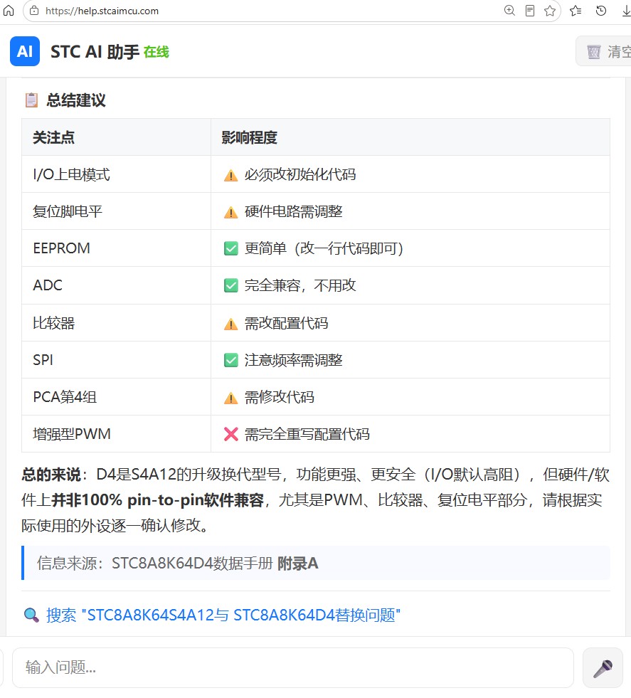

发表于 2026-6-26 13:44:33 | 显示全部楼层
www.STCAIMCU.com【AI助手】:

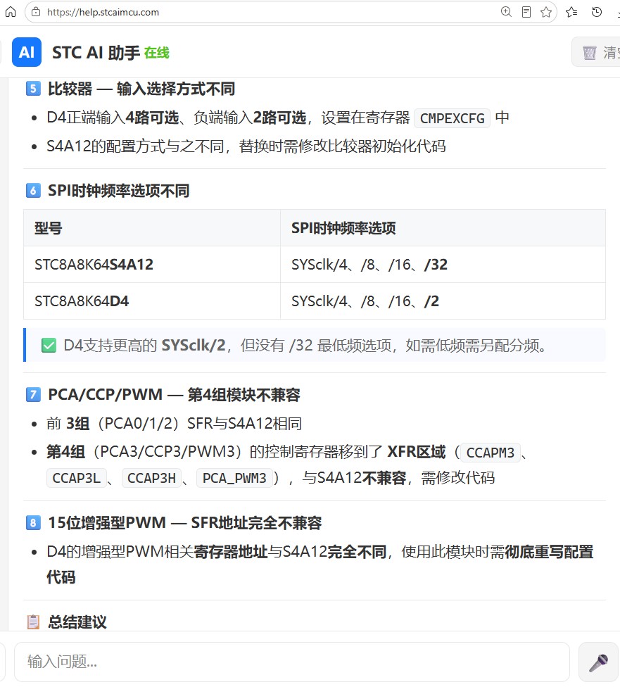

STC8A8K64S4A12与STC8A8K64D4替换问题

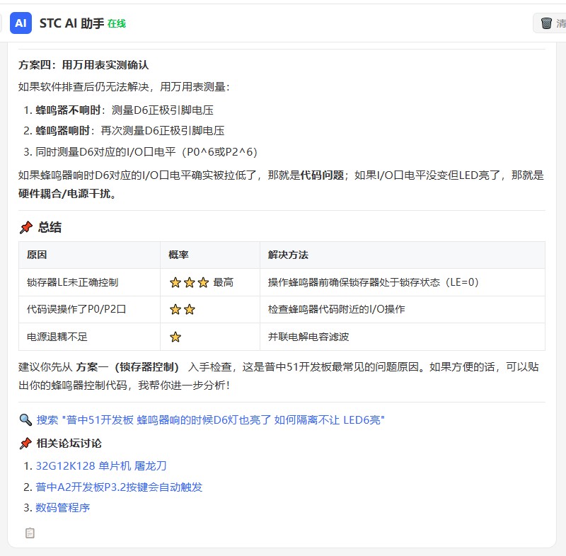

普中51开发板,蜂鸣器响的时候D6灯也亮了,如何隔离不让LED6亮

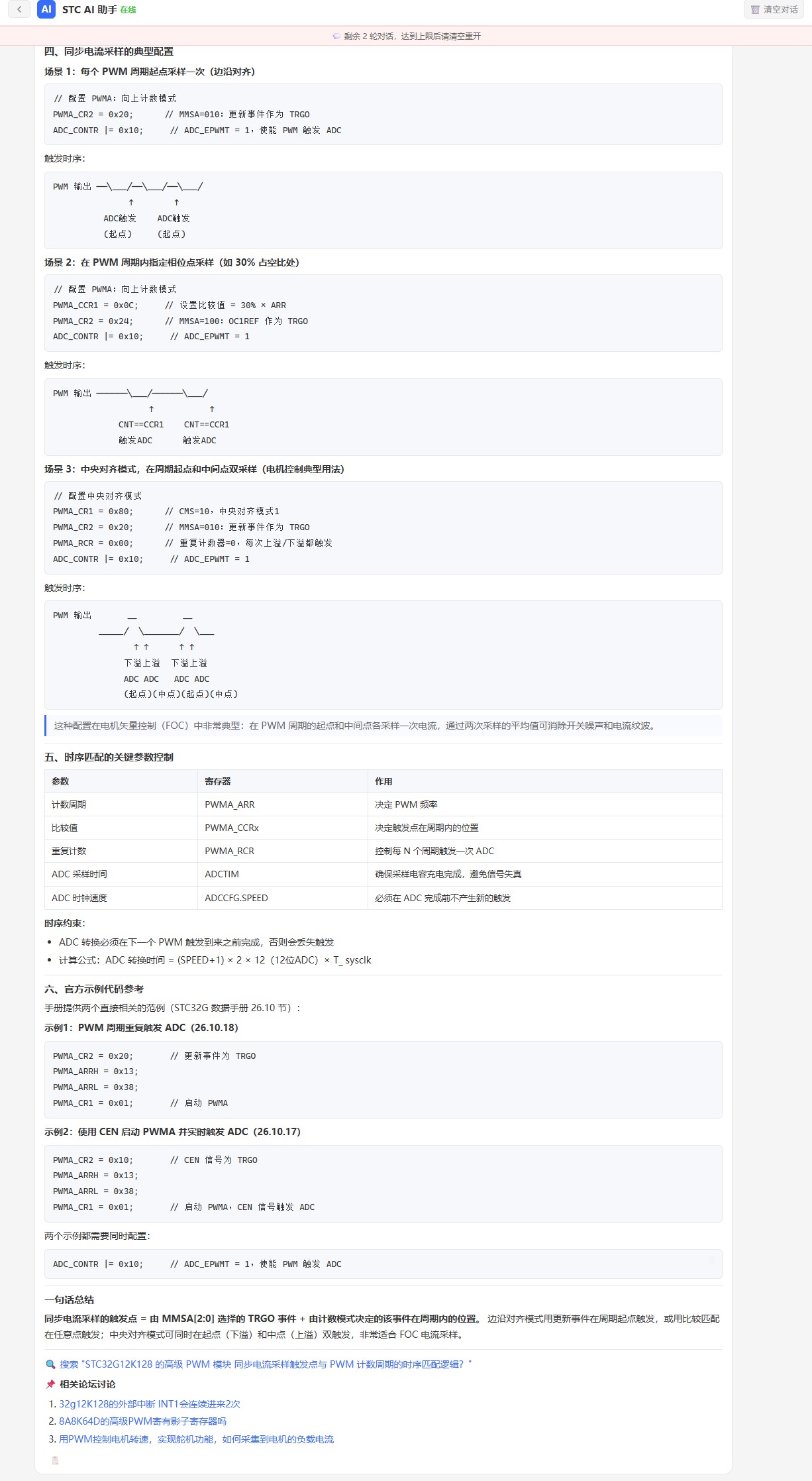

STC32G12K128 的高级 PWM 模块,同步电流采样触发点与 PWM 计数周期的时序匹配逻辑?

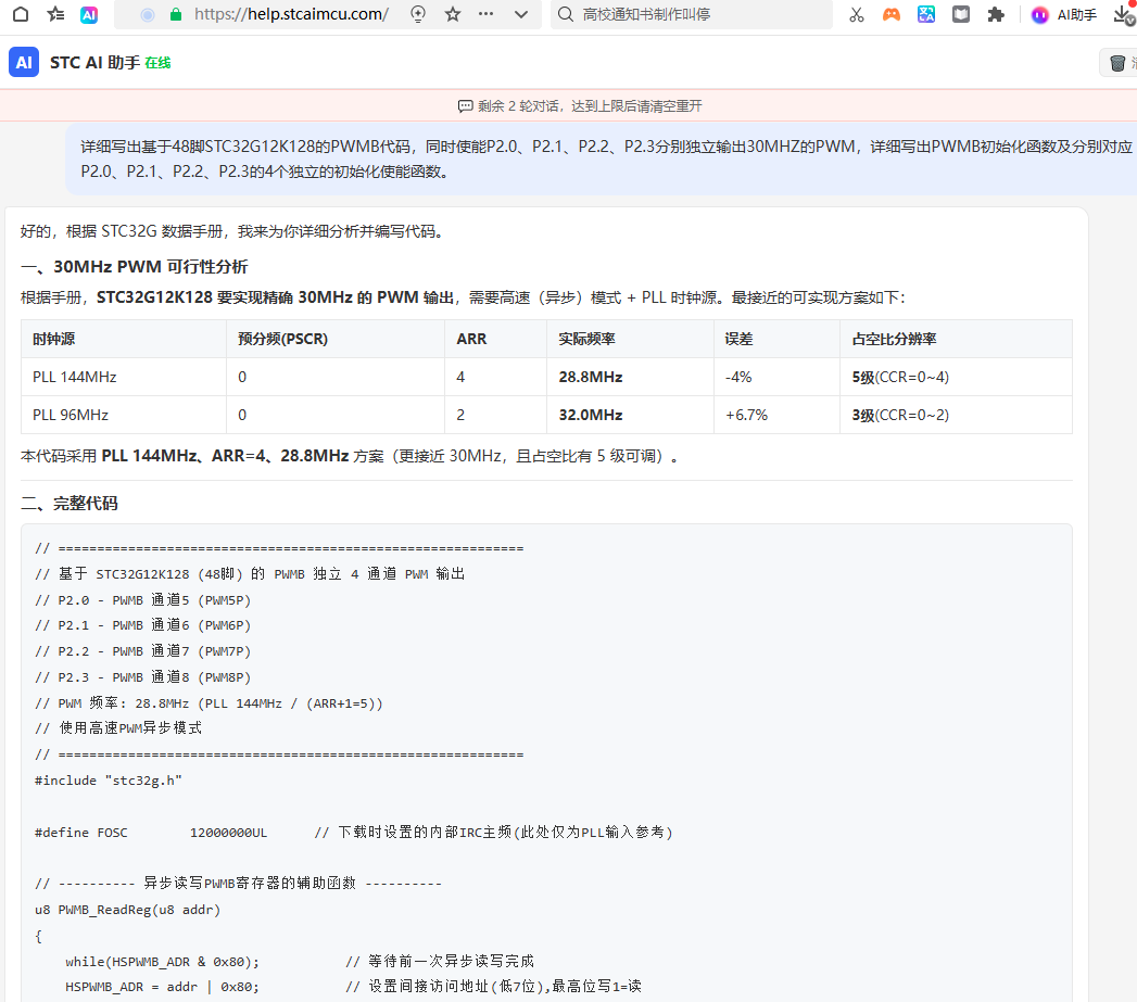

发表于 2026-6-26 13:49:58 | 显示全部楼层
详细写出基于48脚STC32G12K128的PWMB代码,同时使能P2.0、P2.1、P2.2、P2.3分别独立输出30MHZ的PWM,详细写出PWMB初始化函数及分别对应P2.0、P2.1、P2.2、P2.3的4个独立的初始化使能函数。

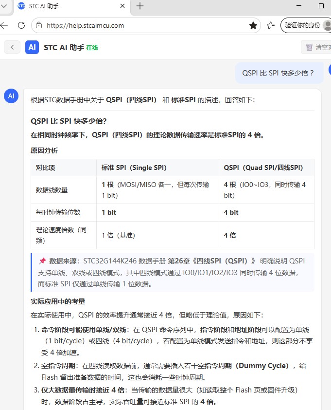

发表于 2026-6-26 13:50:47 | 显示全部楼层
QSPI比SPI快多少倍?

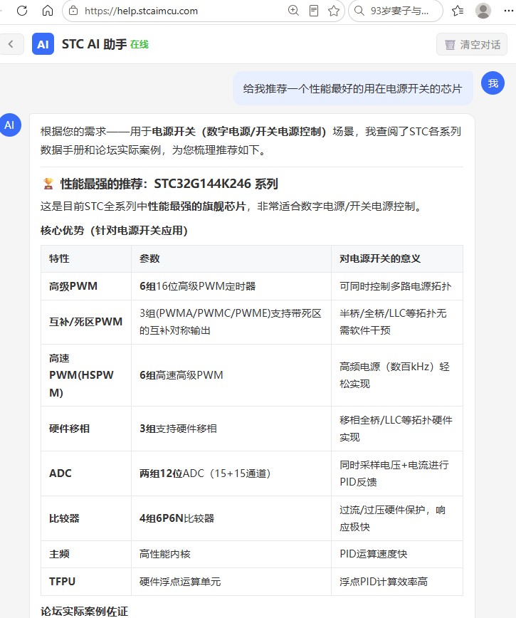

给我推荐一个性能最好的用在电源开关的芯片

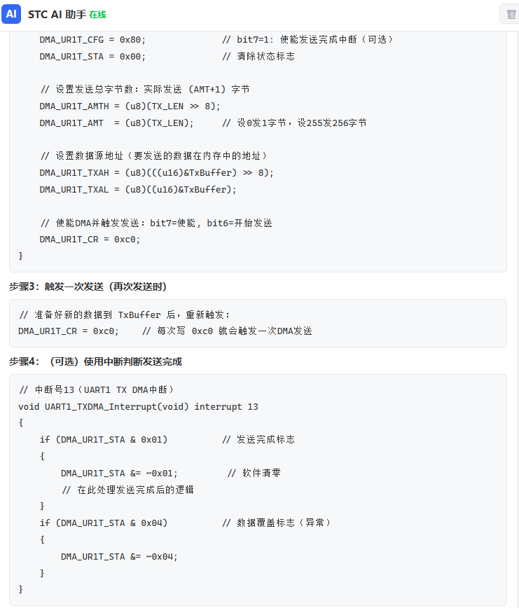

发表于 2026-6-26 13:58:49 | 显示全部楼层

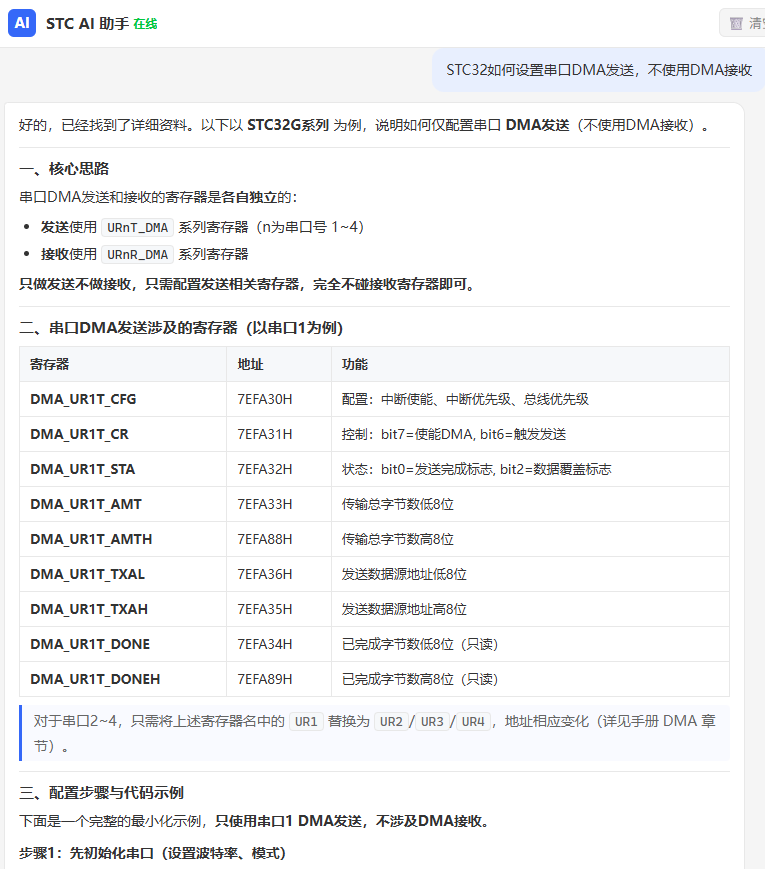

STC32如何设置串口DMA发送,不使用DMA接收

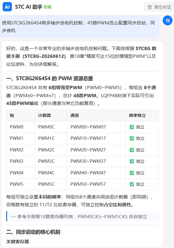

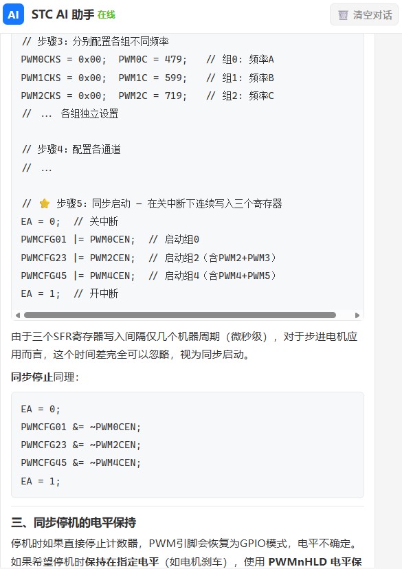

发表于 2026-6-26 14:31:18 | 显示全部楼层

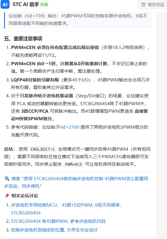

使用STC8G2K64S4做多轴步进电机控制,45路PWM怎么配置同步启动、同步停机
