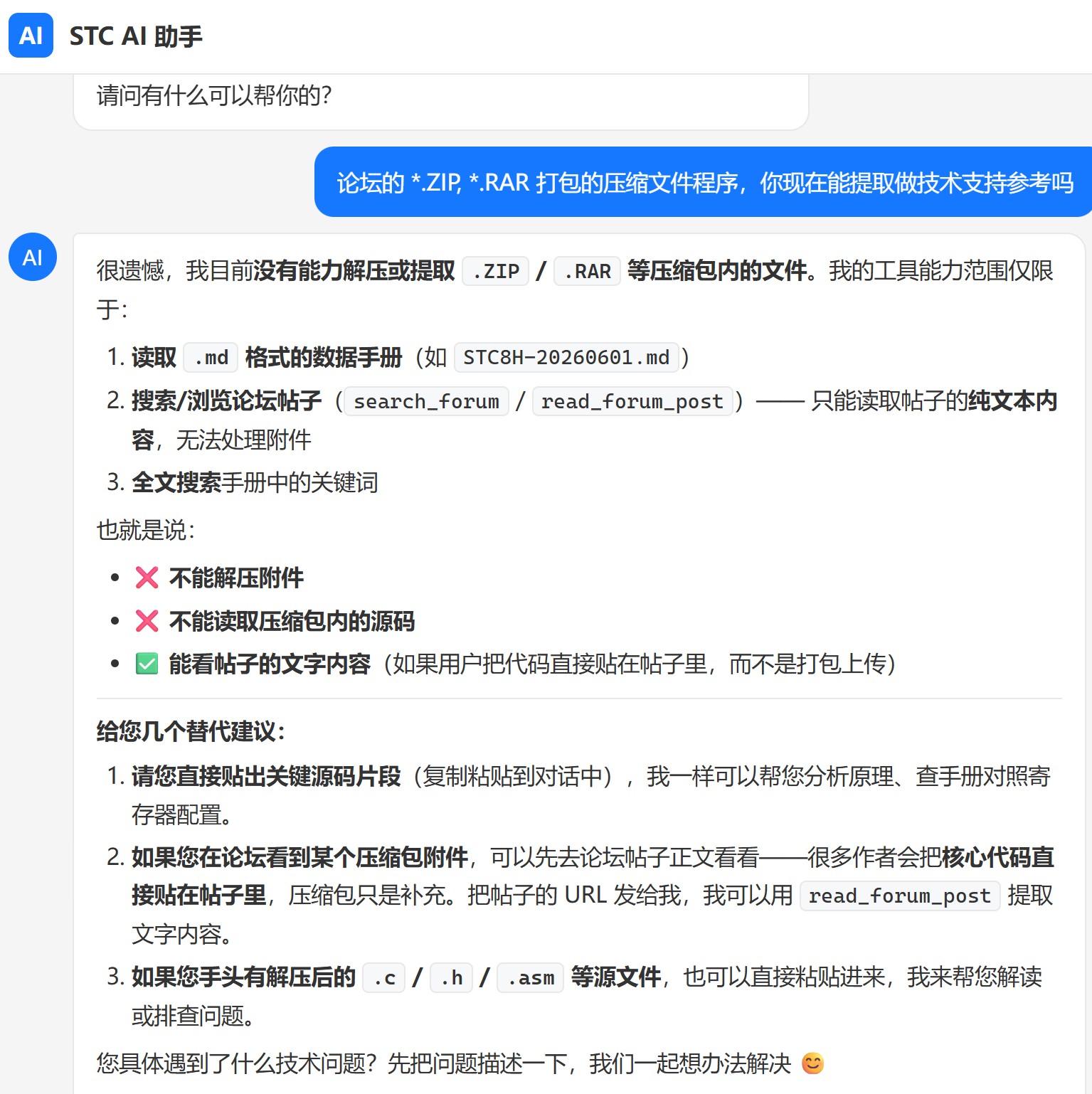

如实回答,这是个需要解决的高阶问题,
问 www.STCAIMCU.com【AI助手】:
论坛的 *.ZIP, *.RAR 打包的压缩文件程序,你现在能提取做技术支持参考吗

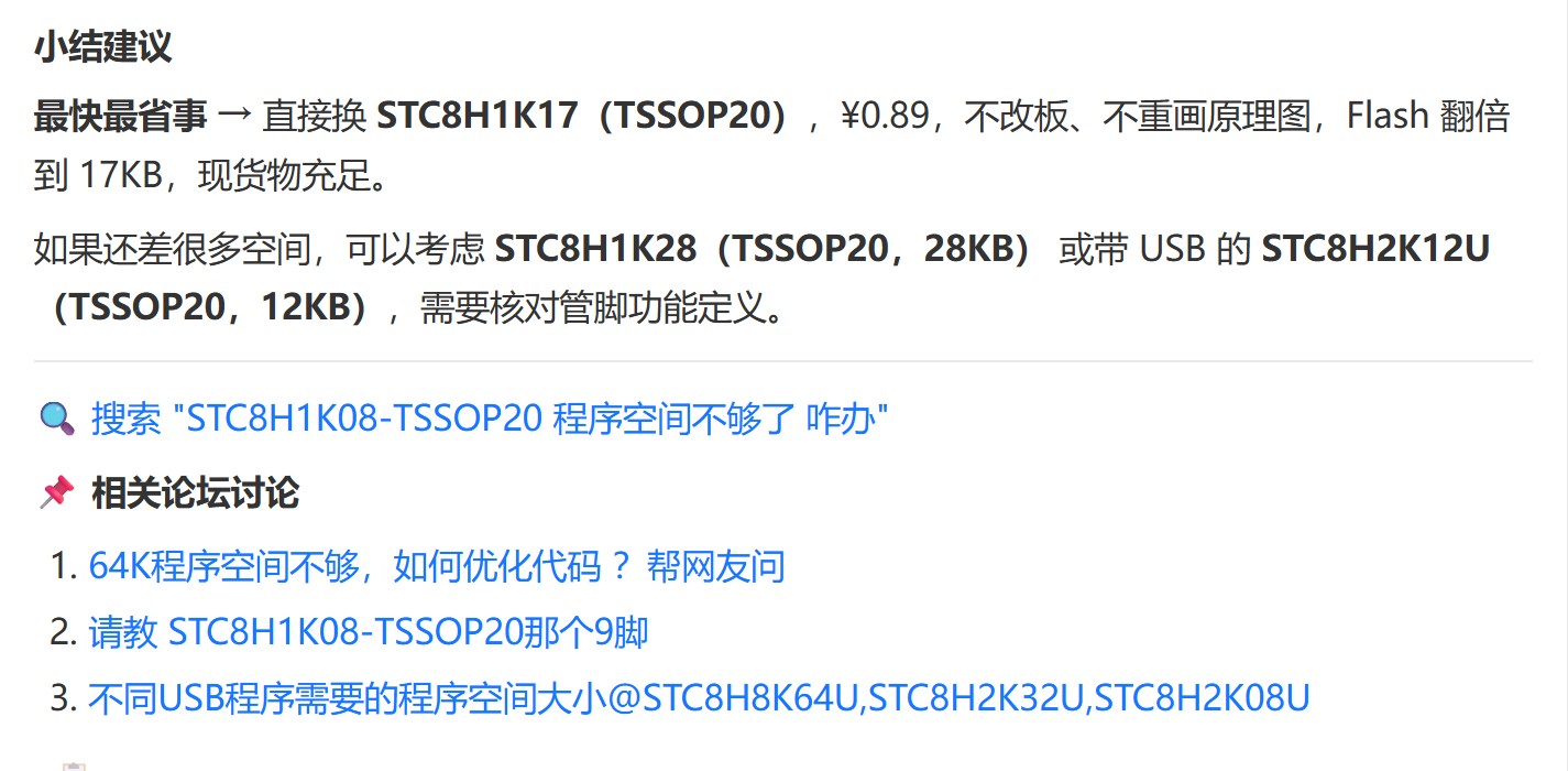

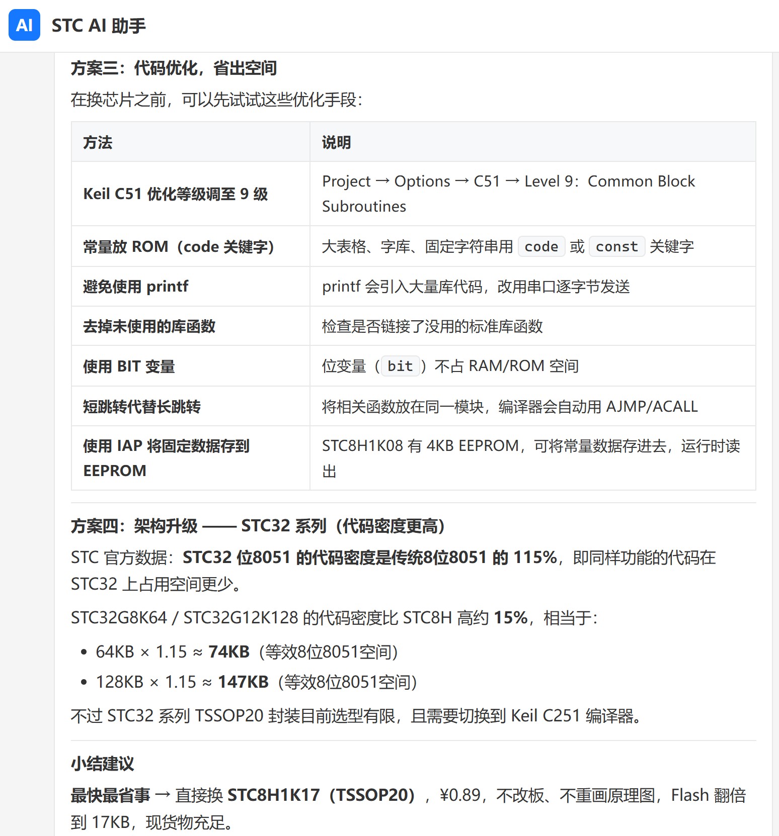

有问必答,
STC8H1K08-TSSOP20, 程序空间不够了,咋办

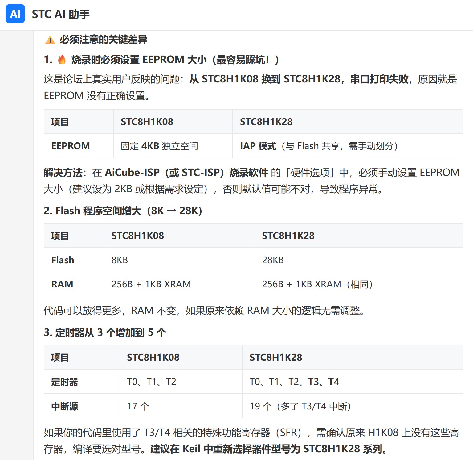

25432
发表于 2026-6-5 10:45:09 | 显示全部楼层

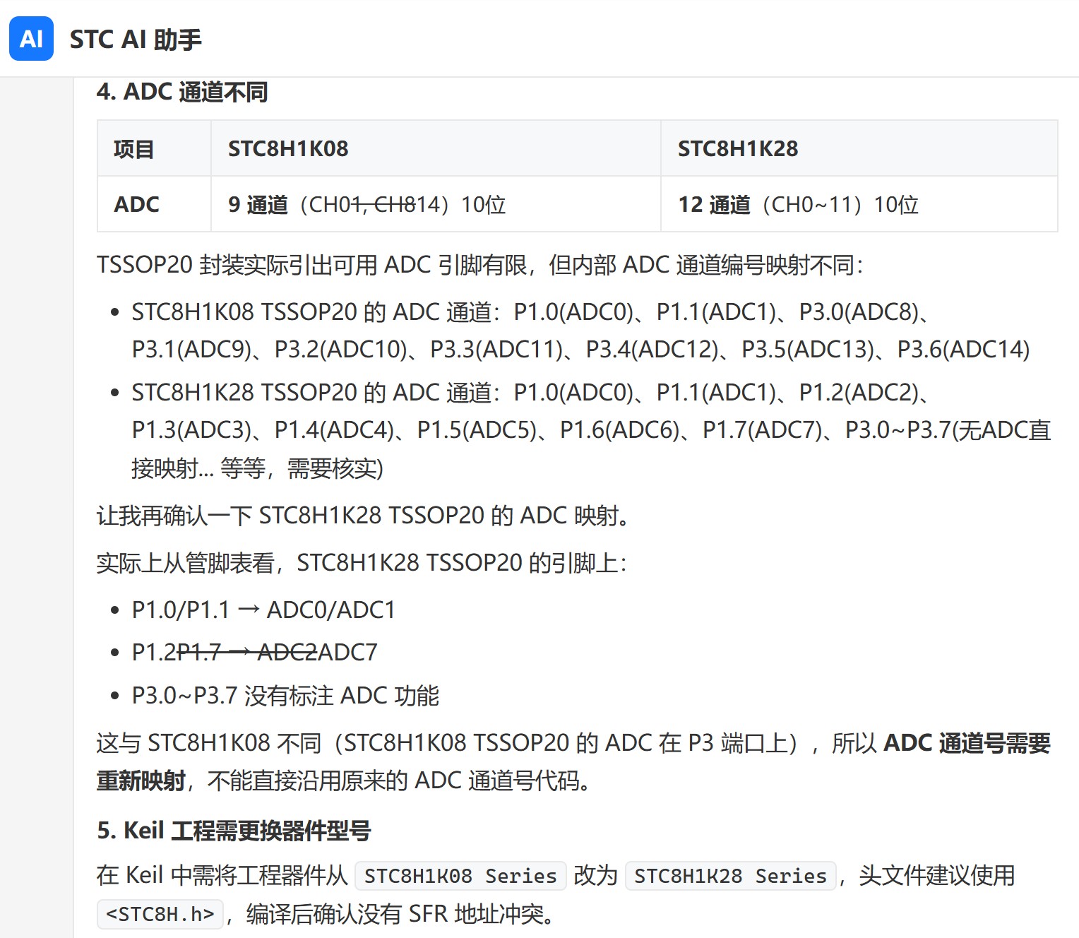

有问必答,
STC8H1K08-TSSOP20 换成 STC8H1K28-TSSOP20 要注意啥

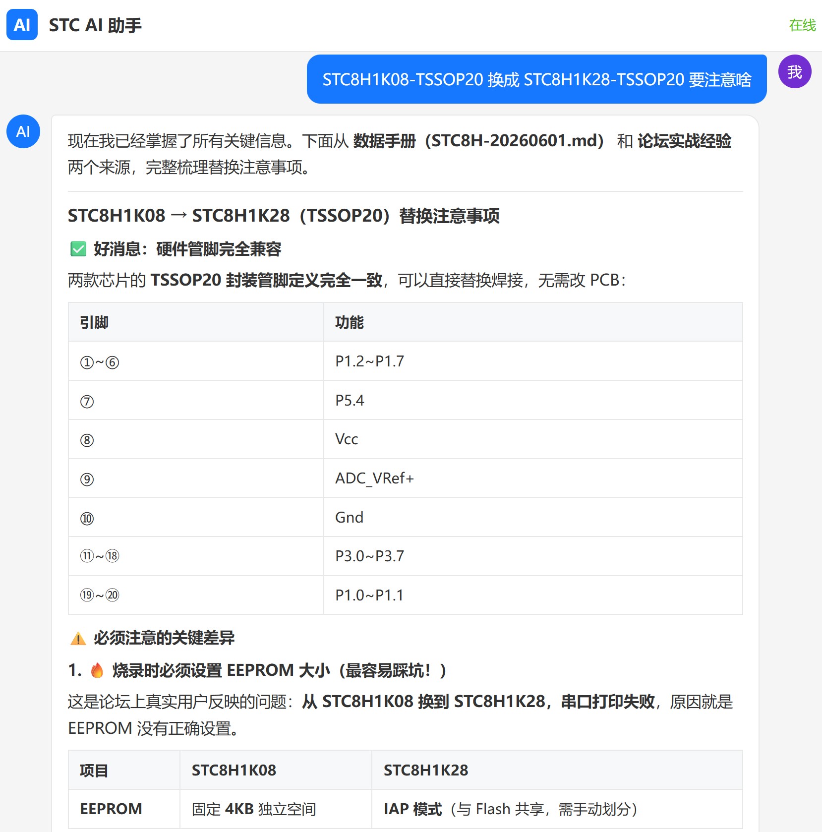

25432

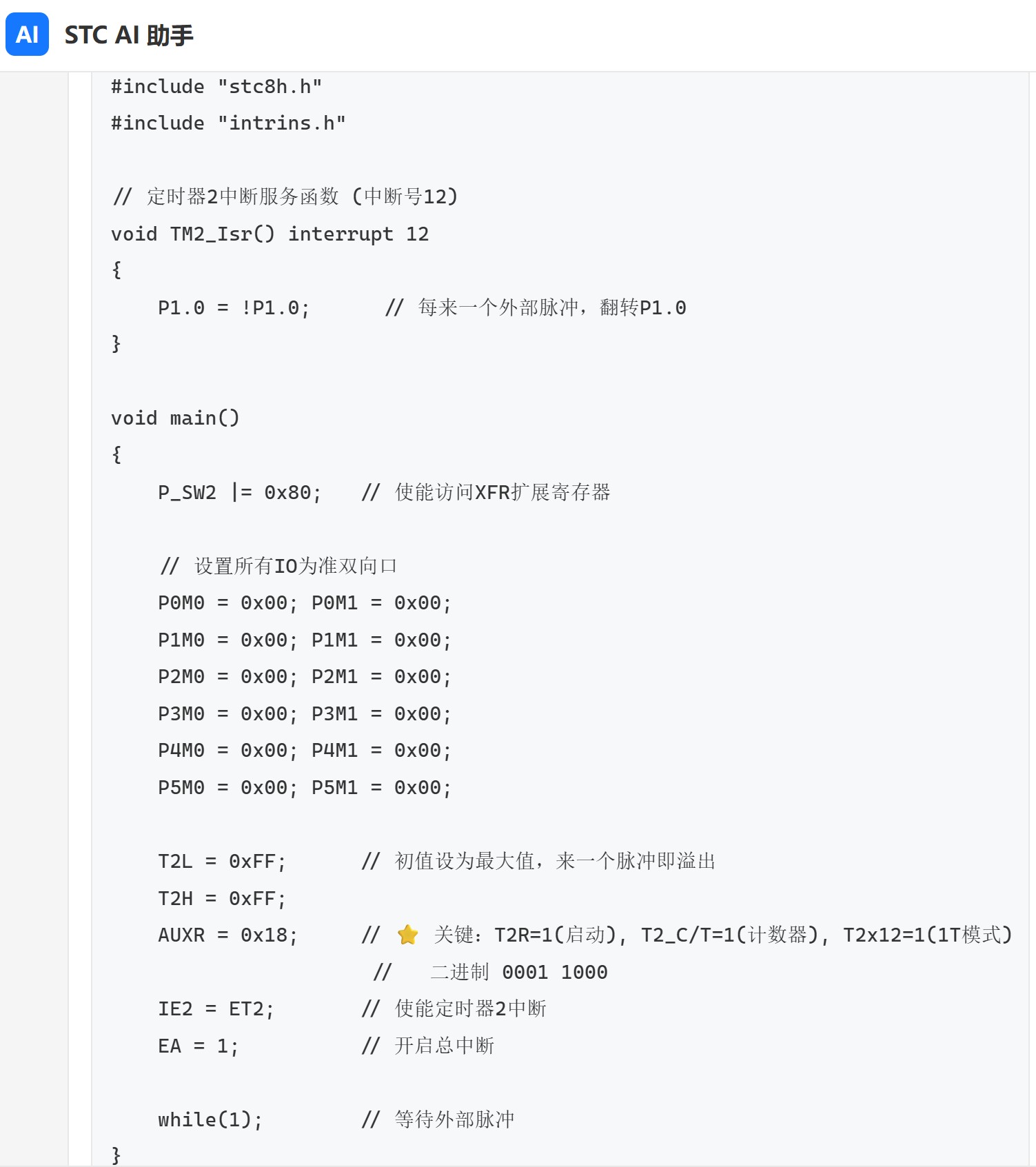

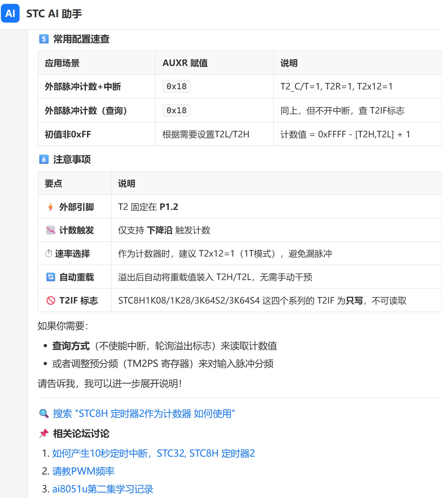

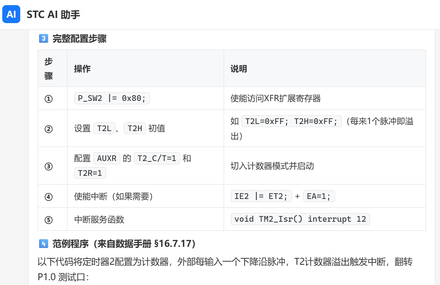

发表于 2026-6-5 14:26:08 | 显示全部楼层

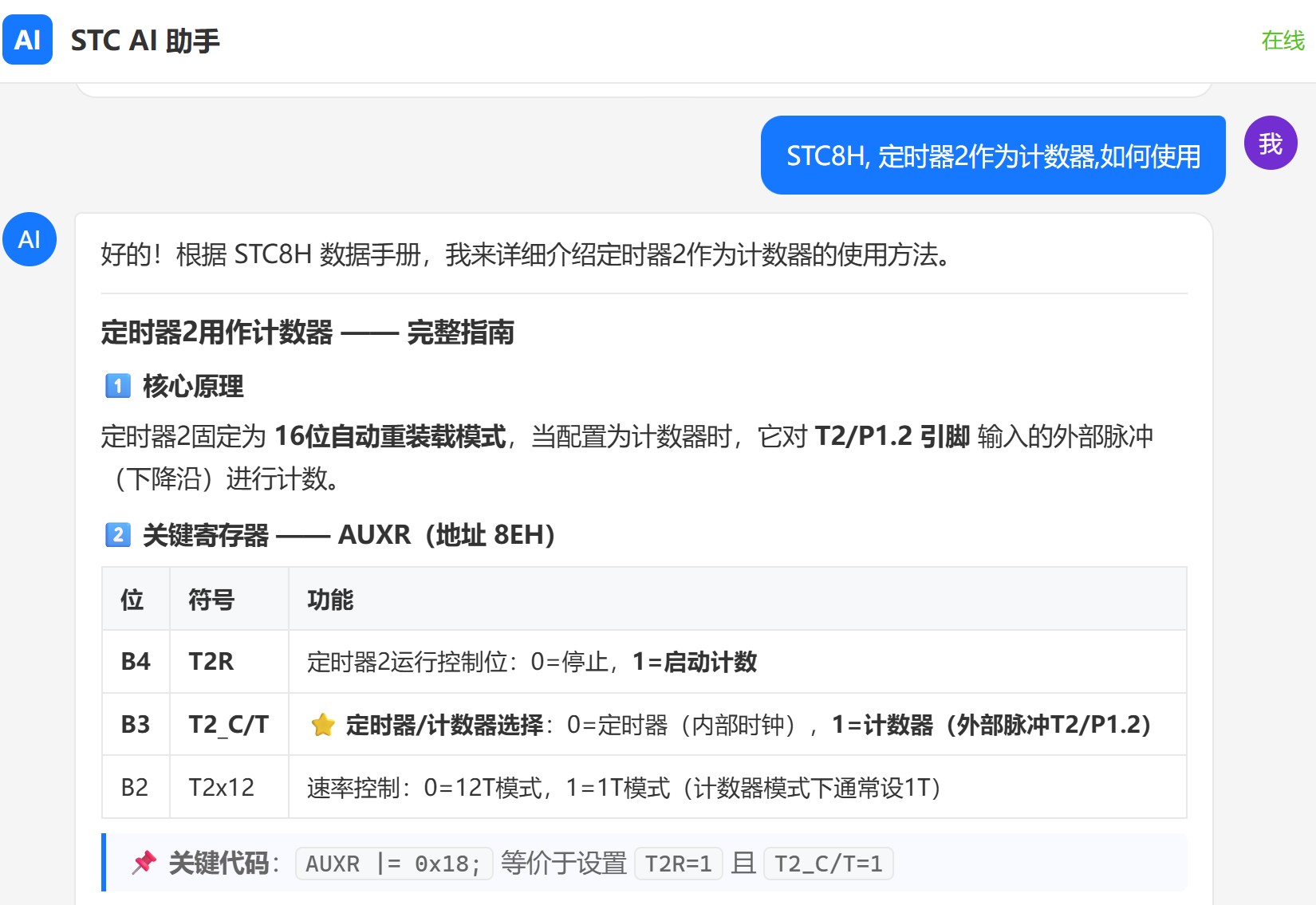

有问必答,
STC8H, 定时器2作为计数器,如何使用

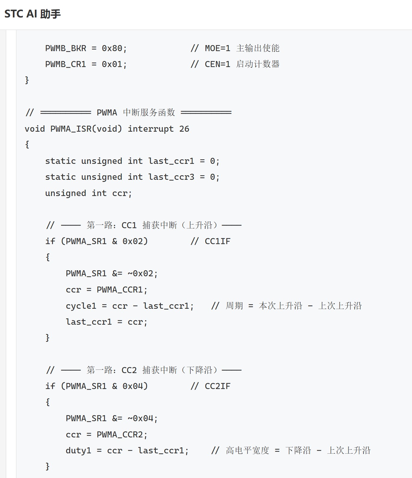

25432

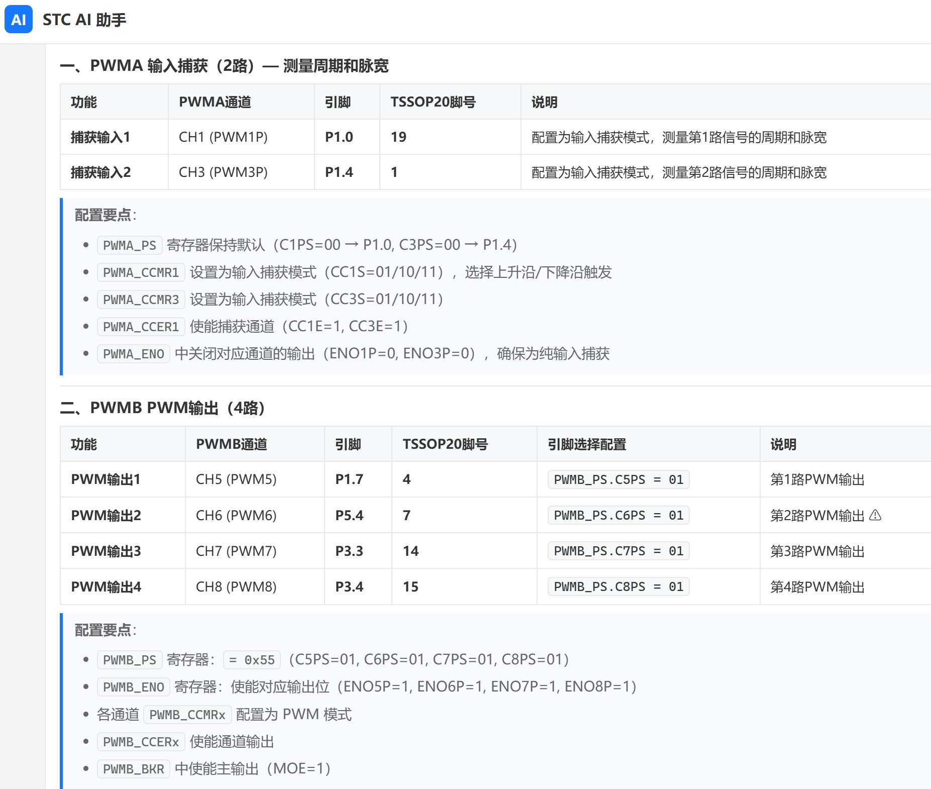

发表于 2026-6-5 16:11:19 | 显示全部楼层

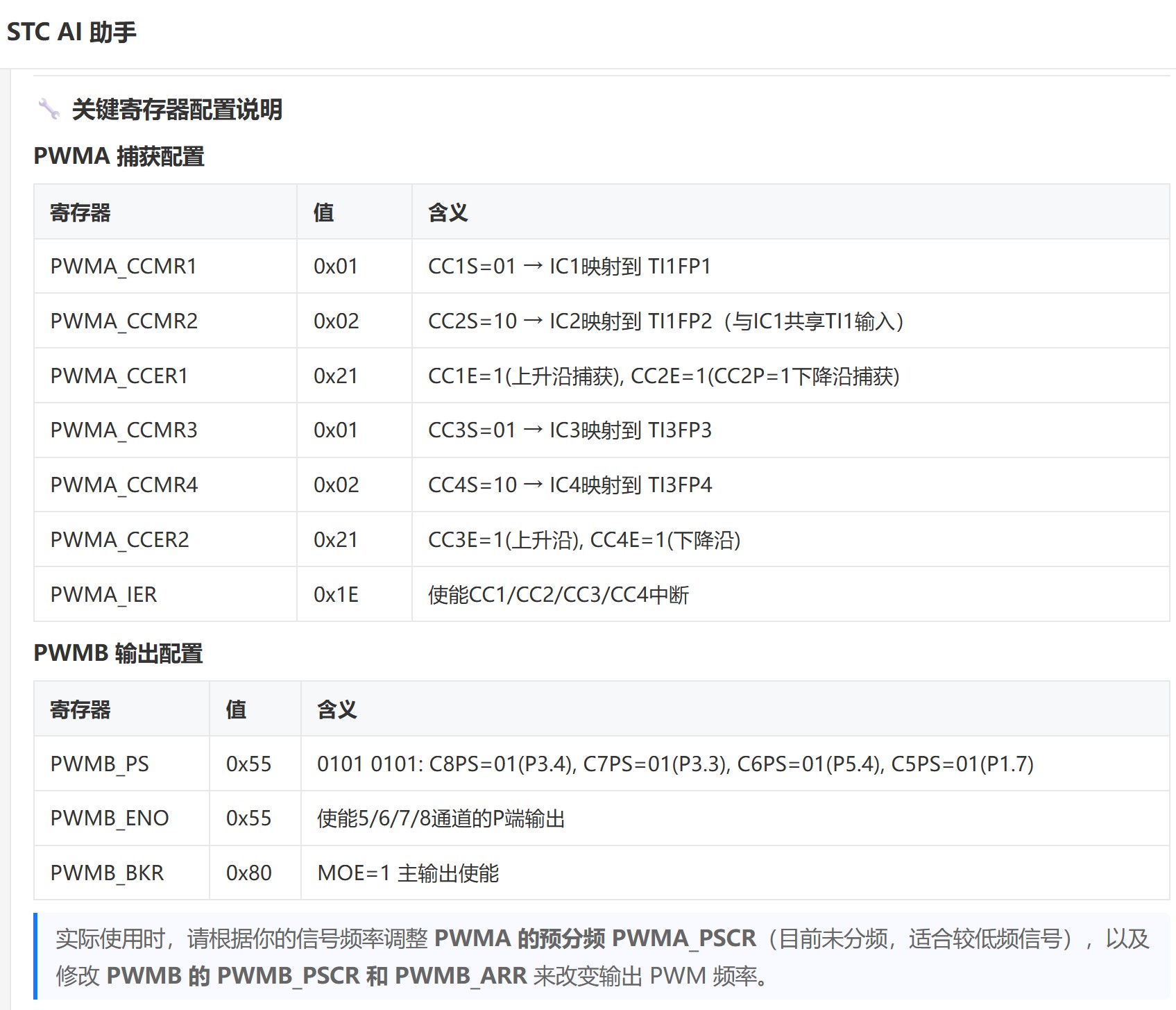

有问必答,
STC8H2K17U-451-TSSOP20这颗芯片,
使用PWMA 捕获两路输入,计算周期和脉宽;
使用PWMB输出四路PWM,帮我分配一下引脚

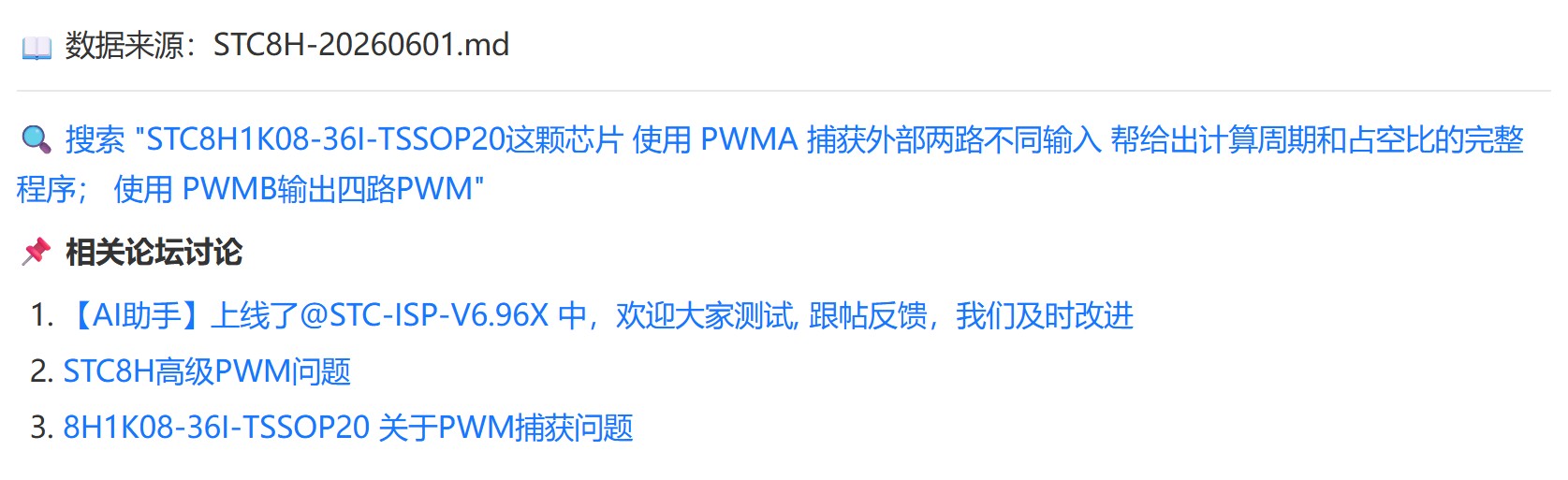

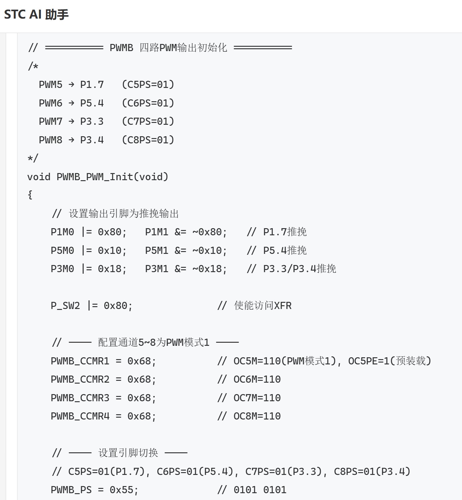

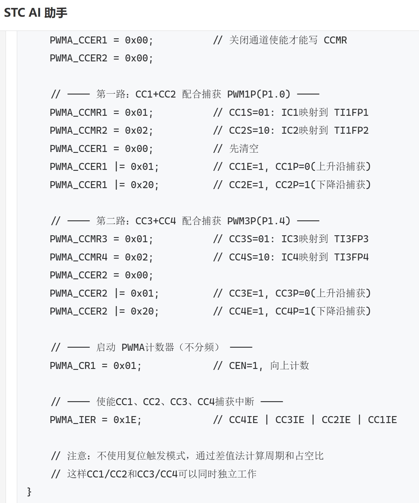

发表于 2026-6-6 14:53:13 | 显示全部楼层

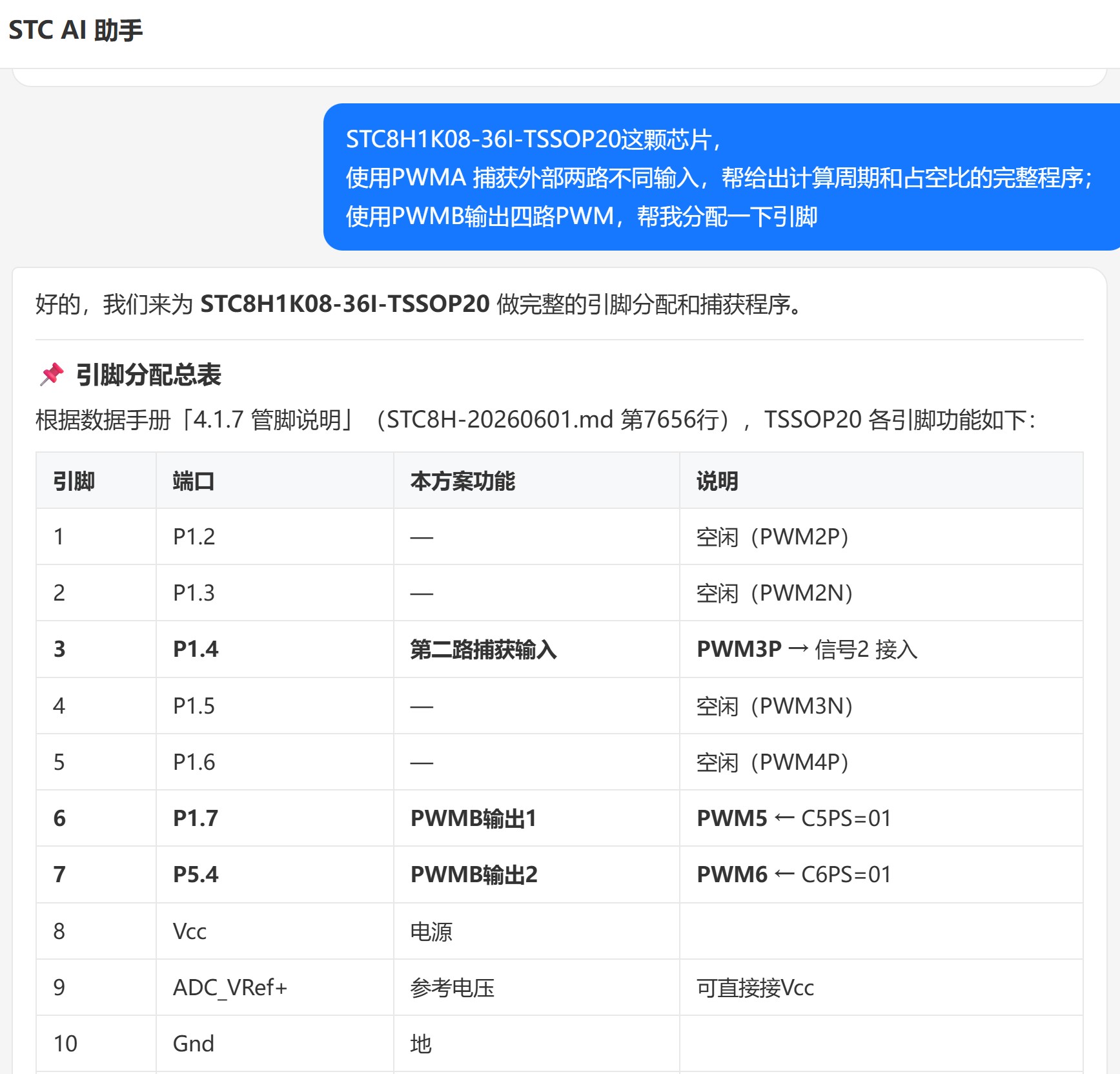

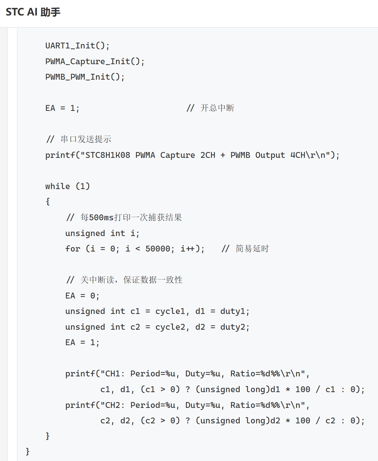

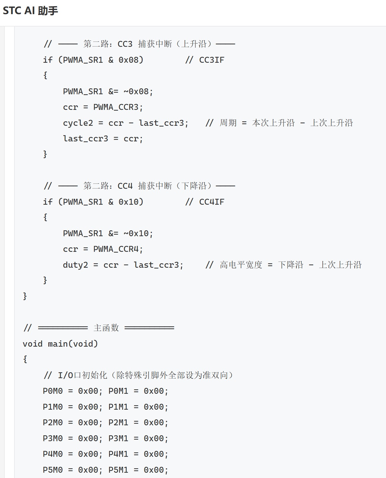

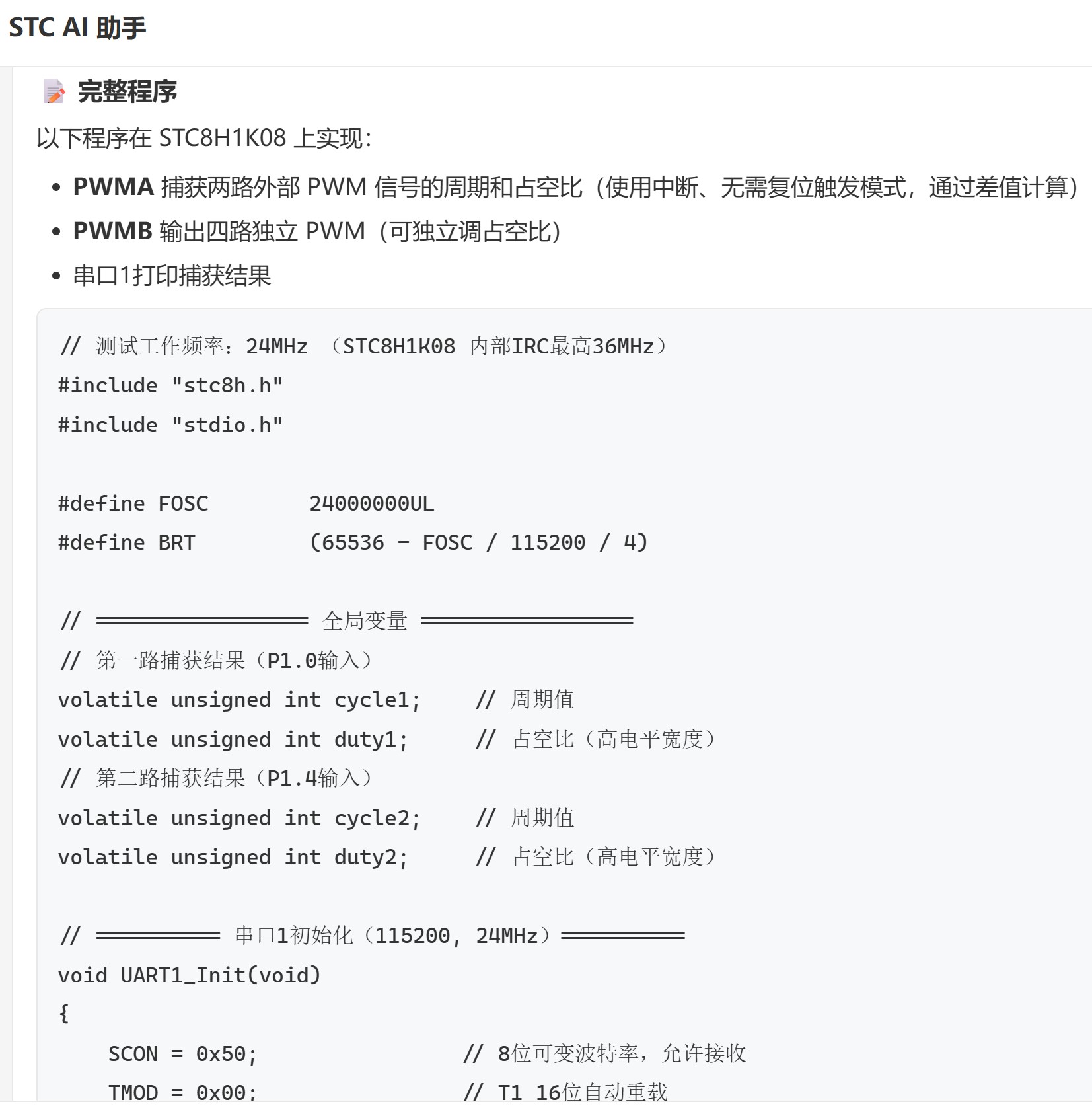

有问必答,
STC8H1K08-36I-TSSOP20这颗芯片,
使用PWMA 捕获外部两路不同输入,
帮给出计算周期和占空比的完整程序;
使用PWMB输出四路PWM,
帮我分配一下引脚

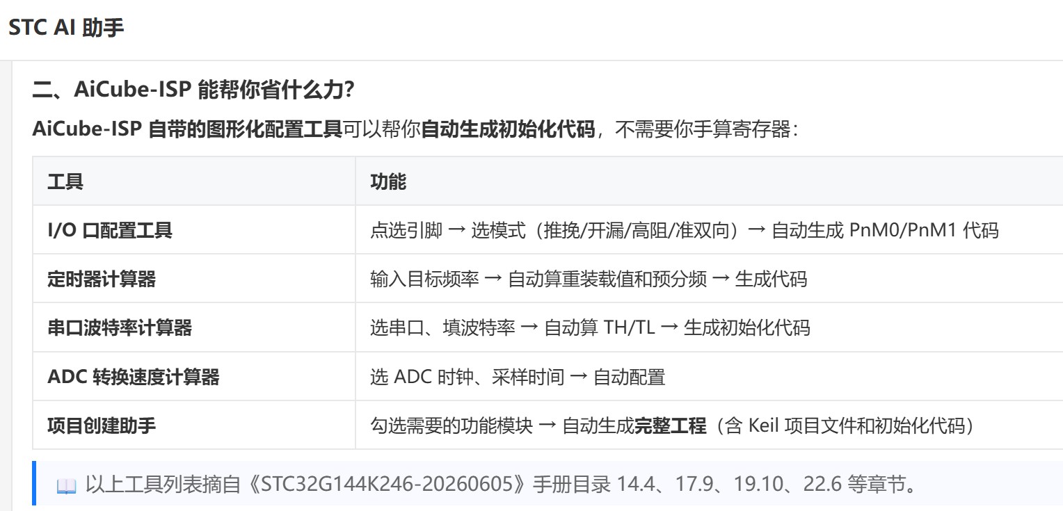

25432
发表于 2026-6-6 17:11:22 | 显示全部楼层

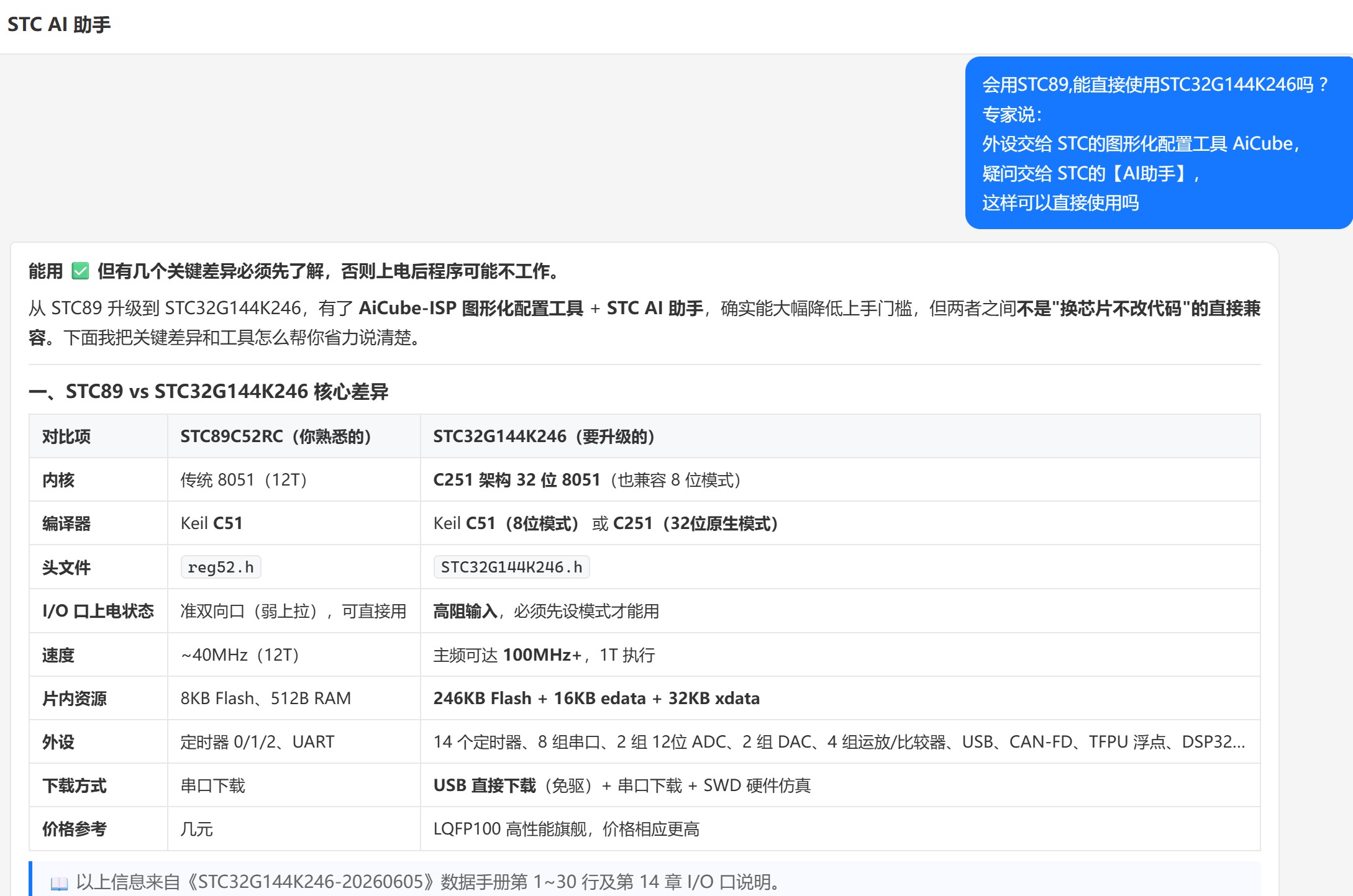

有问必答,
会用STC89,能直接使用STC32G144K246吗 ?
专家说:
外设交给 STC的图形化配置工具 AiCube,
疑问交给 STC的【AI助手】,
这样可以直接使用吗
