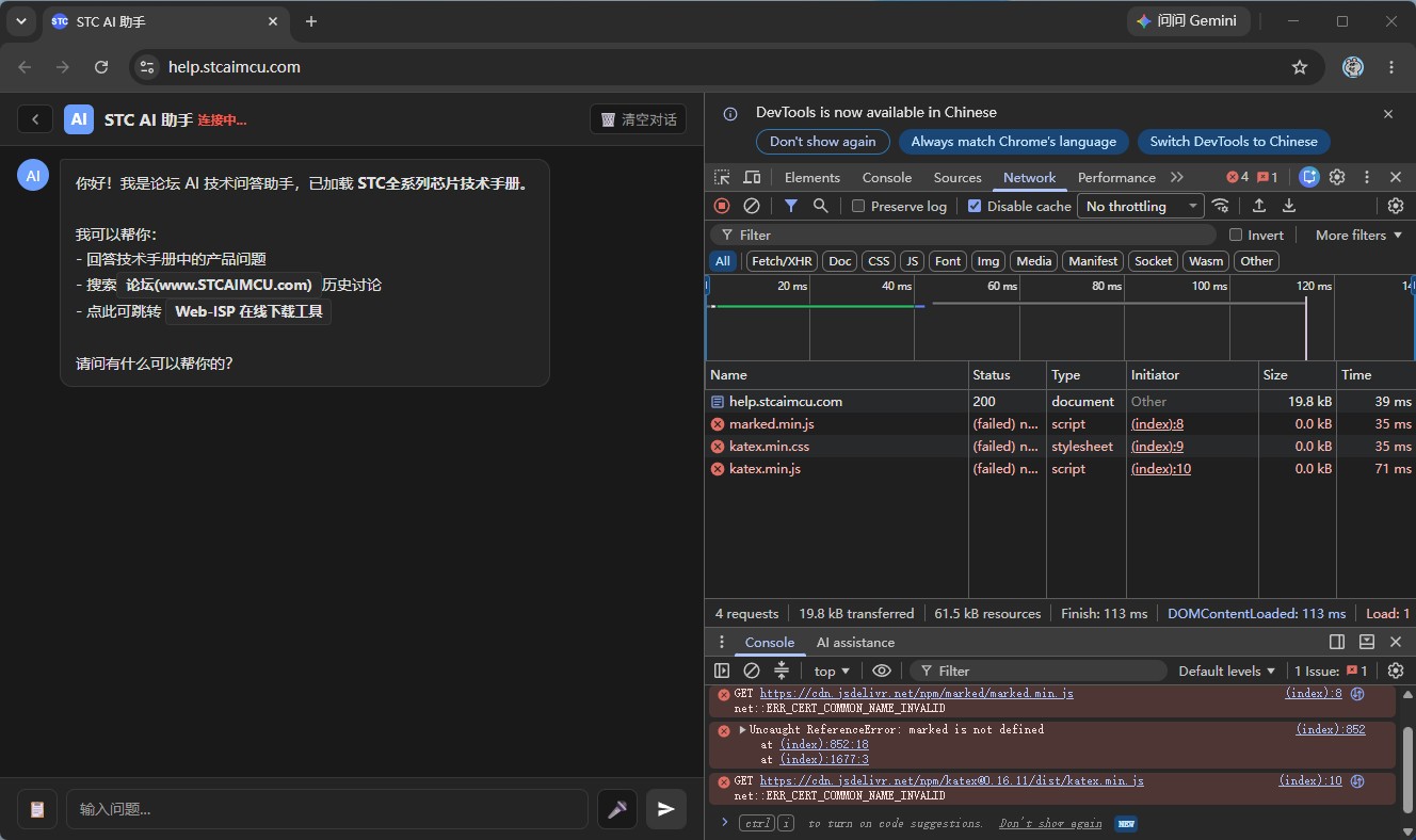

电脑和手机连的同一个wifi,手机可以,电脑不行。
我用手机给电脑开热点,手机还是可以,电脑还是不行,折腾我好几天了,快奔溃了
按照您建议的,禁用缓存,也不行。用的是电信网络,没有代理
那我怀疑可能是电脑的host问题,因为手机可以访问说明服务器本身没问题,应该是电脑端给这个防火墙封掉了之类的  详情 回复 发表于 2026-6-25 15:53

那我怀疑可能是电脑的host问题,因为手机可以访问说明服务器本身没问题,应该是电脑端有什么防火墙封掉了之类的
看到你这个报错有CDN原因,这部分内容我排查一下试试看

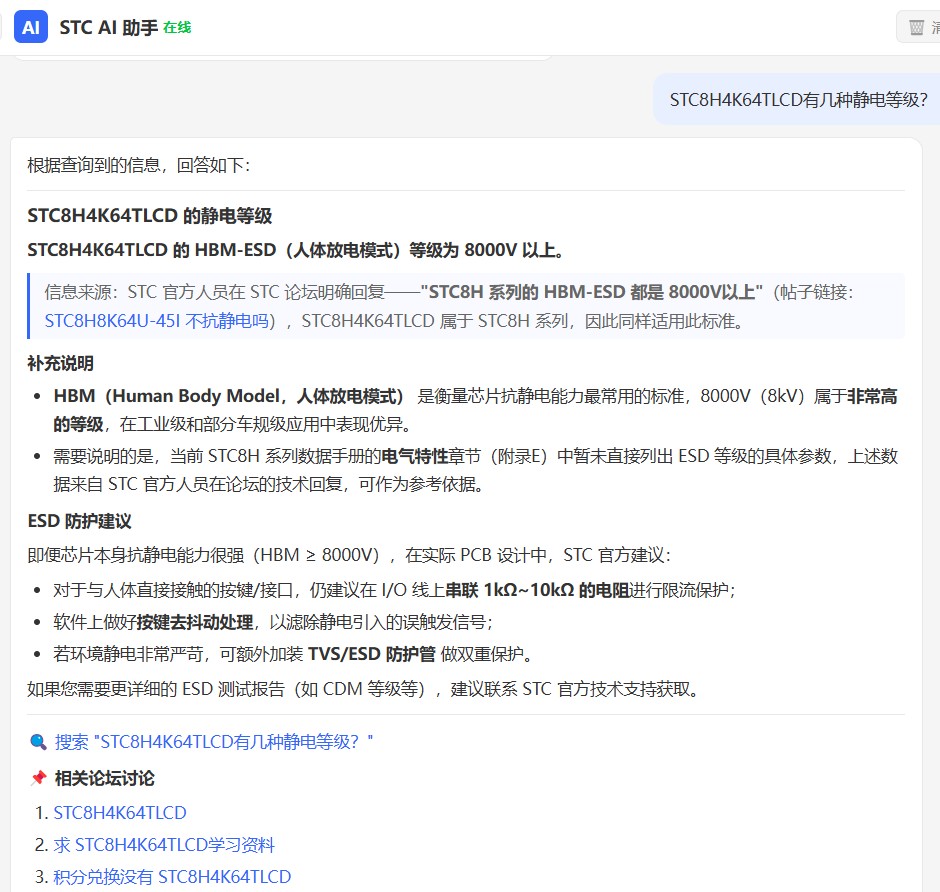

STC8H4K64TLCD有几种静电等级?

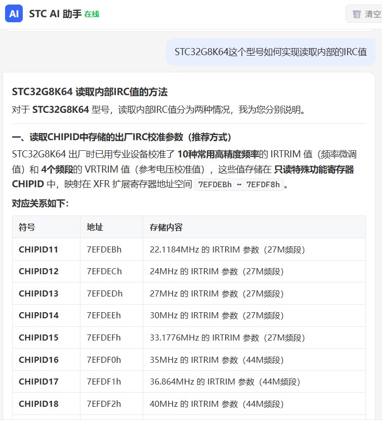

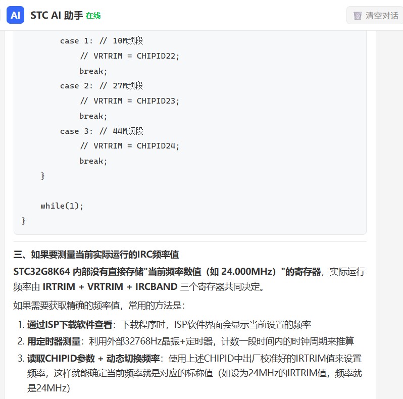

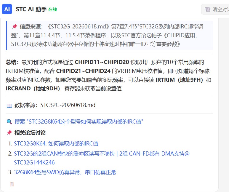

STC32G8K64这个型号如何实现读取内部的IRC值

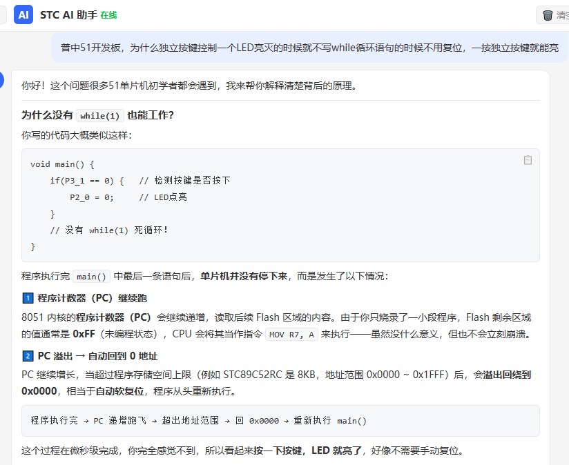

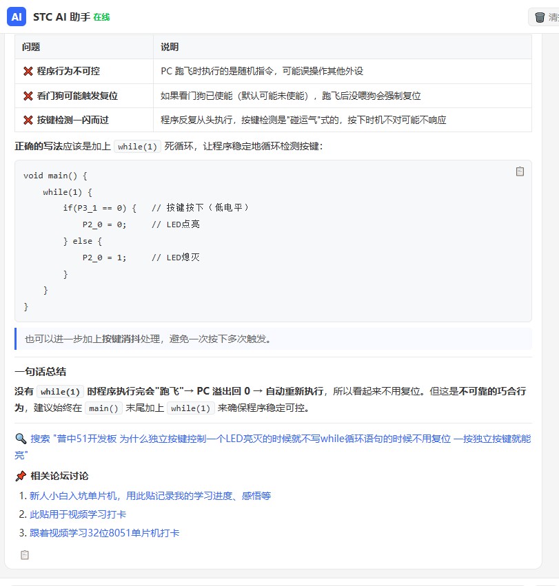

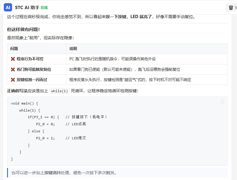

普中51开发板,为什么独立按键控制一个LED亮灭的时候就不写while循环语句的时候不用复位,一按独立按键就能亮

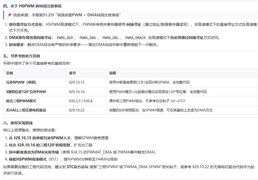

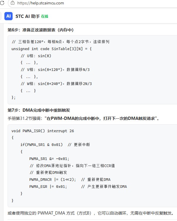

www.STCAIMCU.com【AI助手】:
Ai8051U通过HSPWM-DMA方式如何实现三相互差120°SPWM波形?

您说对了!还真是HOST问题!我打开hosts文件,里面不知什么时候起,莫名其妙出现这行:
223.5.5.5 cdn.jsdelivr.net
这个IP就是阿里云的
不知道这是什么时候被什么程序给加上去的
把这行 # 掉就可以了

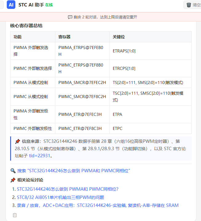

STC32G144K246怎么做到PWMA和PWMC同相位

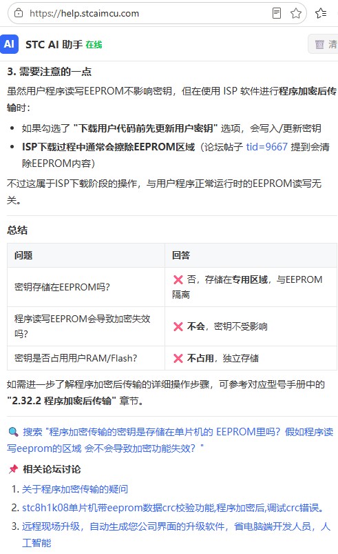

程序加密传输的密钥是存储在单片机的EEPROM里吗?假如程序读写eeprom的区域,会不会导致加密功能失效?
