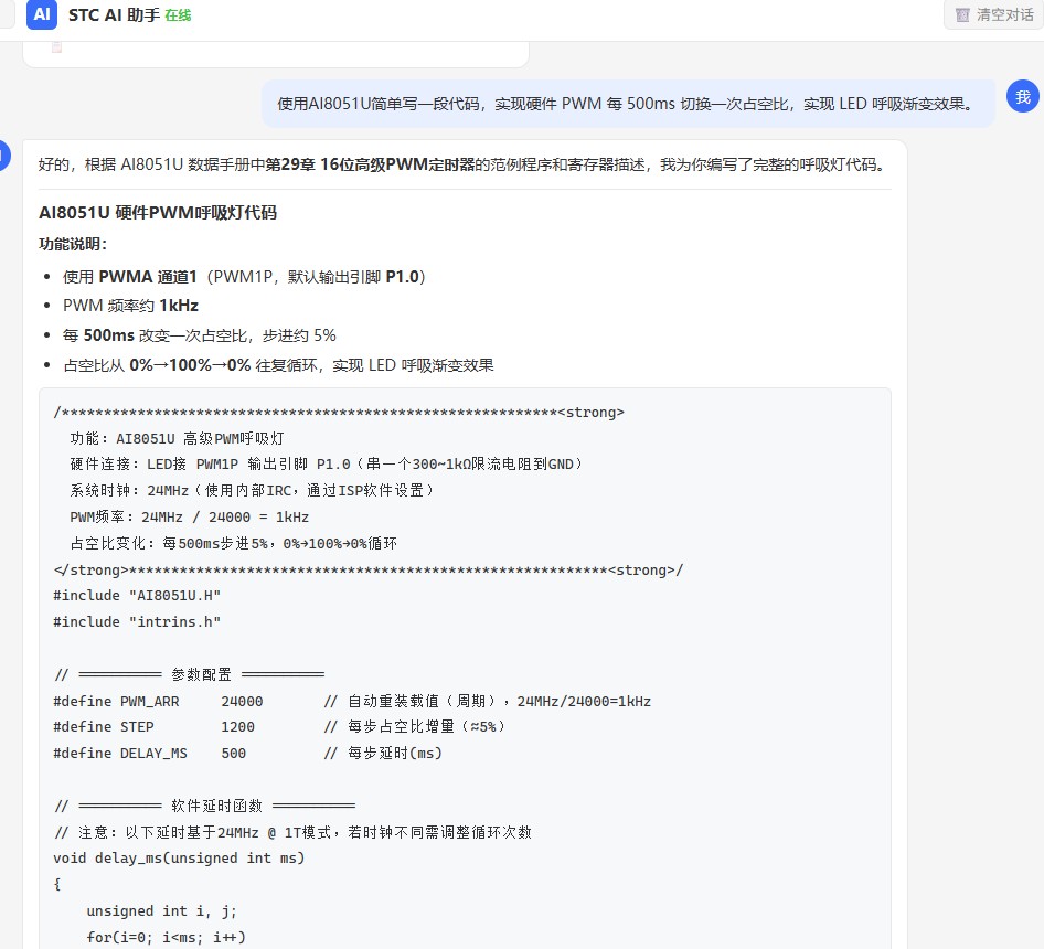

发表于 2026-6-25 09:46:32 | 显示全部楼层

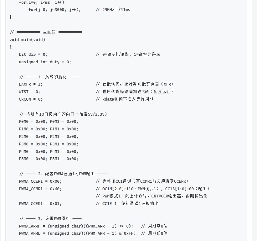

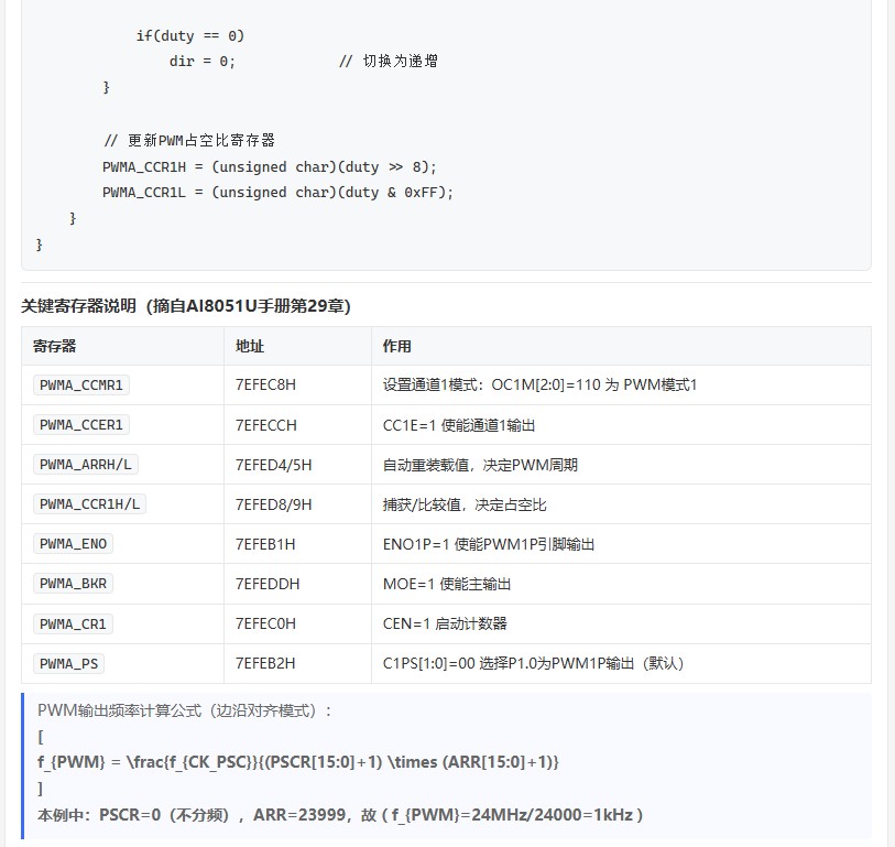

www.STCAIMCU.com【AI助手】:
使用AI8051U简单写一段代码,实现硬件 PWM 每 500ms 切换一次占空比,实现 LED 呼吸渐变效果。

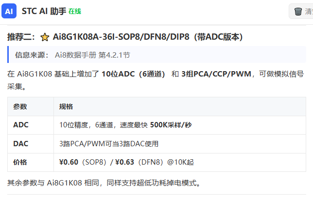

推荐8脚低功耗芯片

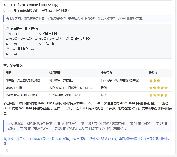

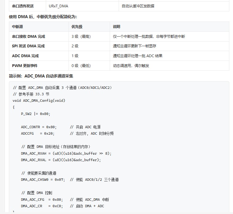

发表于 2026-6-25 10:15:03 | 显示全部楼层

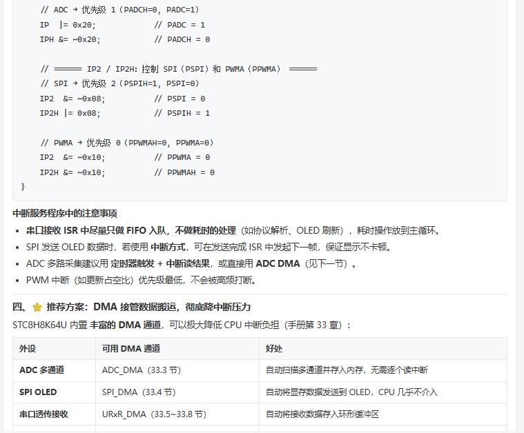

基于STC8H8K64U,同时多路ADC采集,PWM调速,硬件SPI驱动OLED,串口透传数据时,怎样合理分配中断优先级,避免多外设并发产生数据丢包与时序冲突

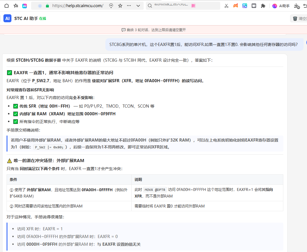

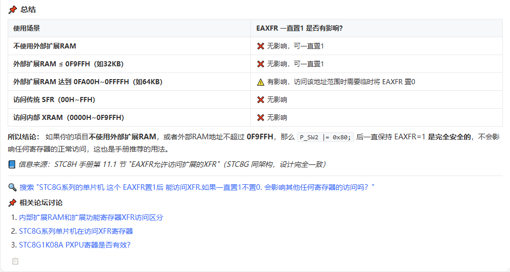

发表于 2026-6-25 10:57:26 | 显示全部楼层
STC8G系列的单片机,EAXFR置1后,能访问XFR;如果一直置1不置0,会影响其他任何寄存器的访问吗?

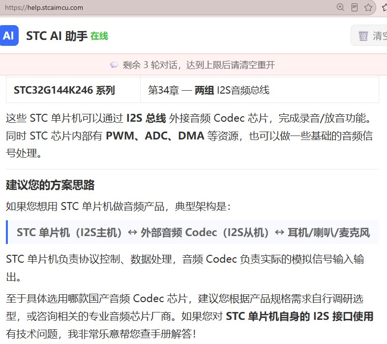

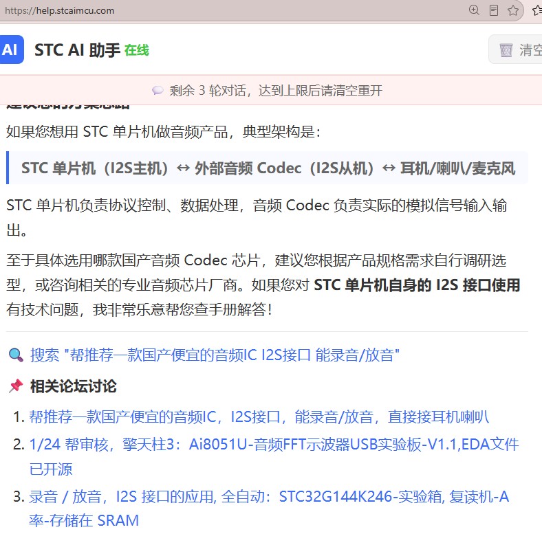

帮推荐一款国产便宜的音频IC,I2S接口,
能录音/放音,直接接耳机喇叭

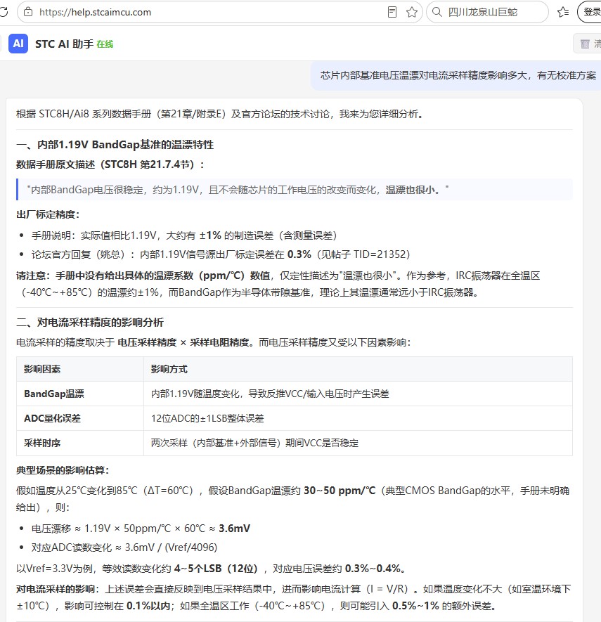

芯片内部基准电压温漂对电流采样精度影响多大,有无校准方案

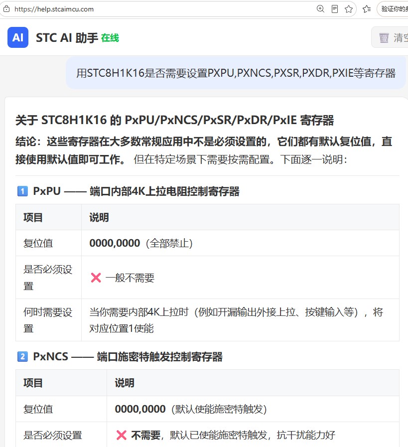

发表于 2026-6-25 11:42:31 | 显示全部楼层

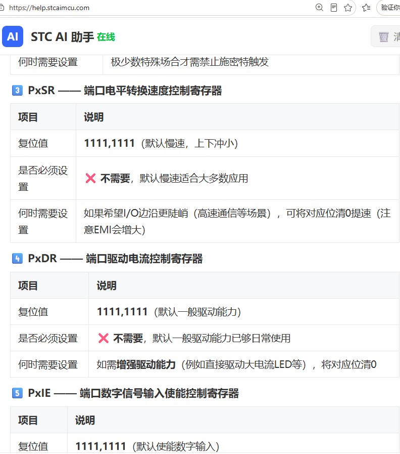

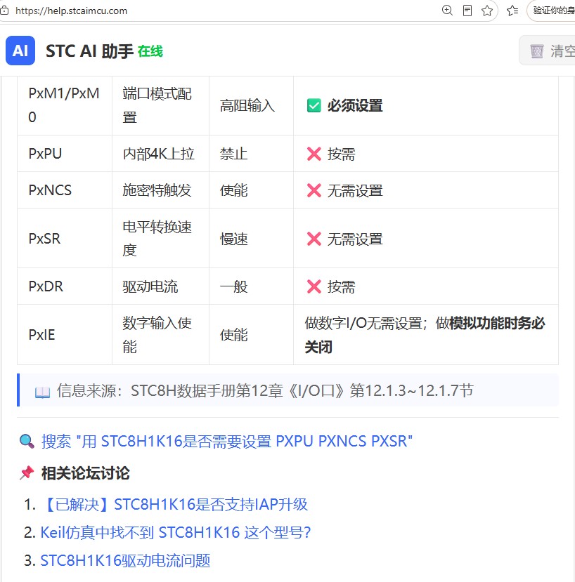

用STC8H1K16是否需要设置PXPU,PXNCS,PXSR,PXDR,PXIE等寄存器
