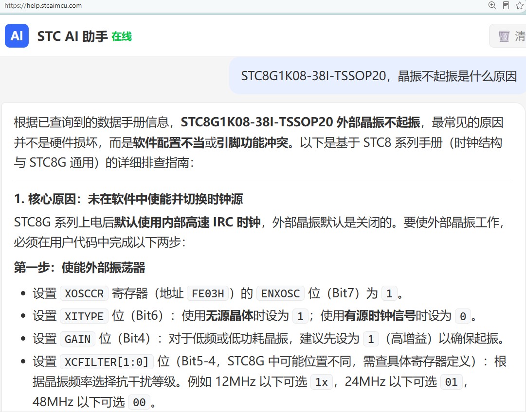

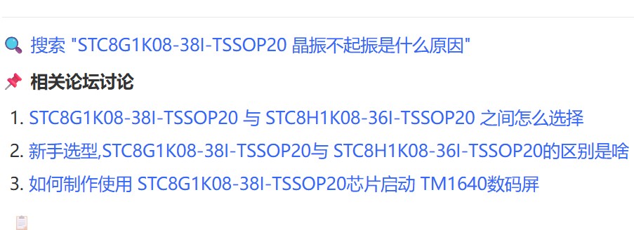

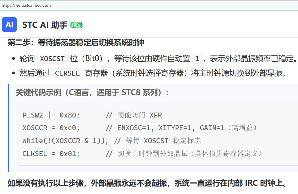

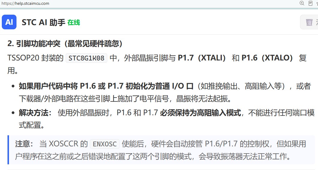

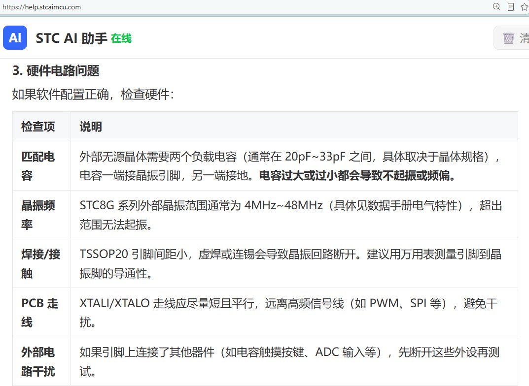

www.STCAIMCU.com【AI助手】:
STC8G1K08-38I-TSSOP20,晶振不起振是什么原因?

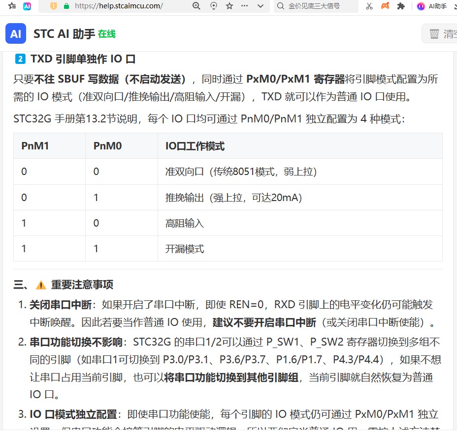

STC32G8K48串口初始化只初始化RXD,TXD脚能单独作为IO口吗?

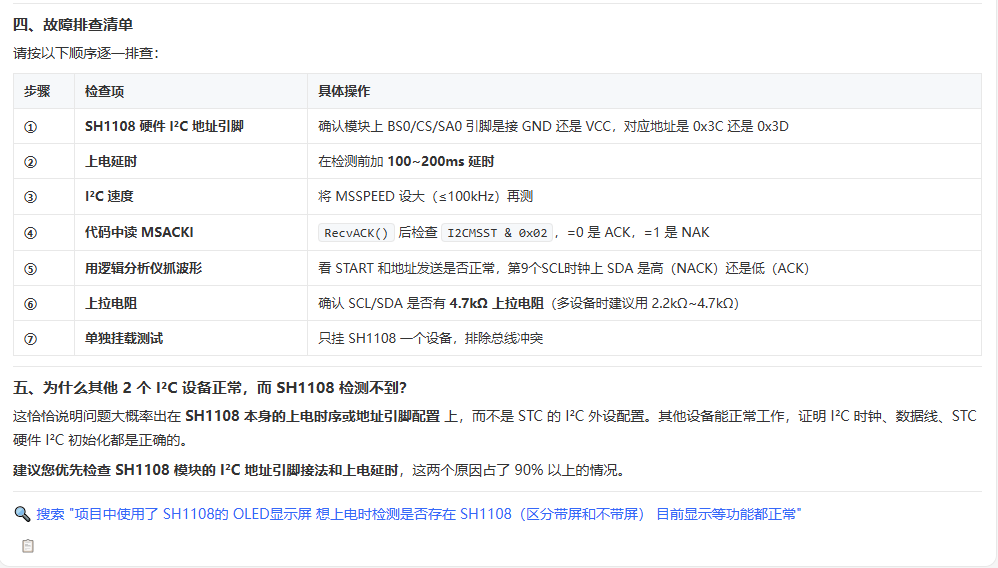

项目中使用了SH1108的OLED显示屏,想上电时检测是否存在SH1108(区分带屏和不带屏),目前显示等功能都正常,但这个检测功能一直有问题,存在SH1108时无法检测,系统中还有另外2个不同地址和功能的IIC设备运行时也都没有问题。我的检测思路是上电时初始化IIC(用的硬件IIC)后,给SH1108发“地址+写”,如果收到ACK就认为存在SH1108,如果收到NACK就认为不存在。这个思路有没有问题?需要注意什么问题?有什么更好的思路?

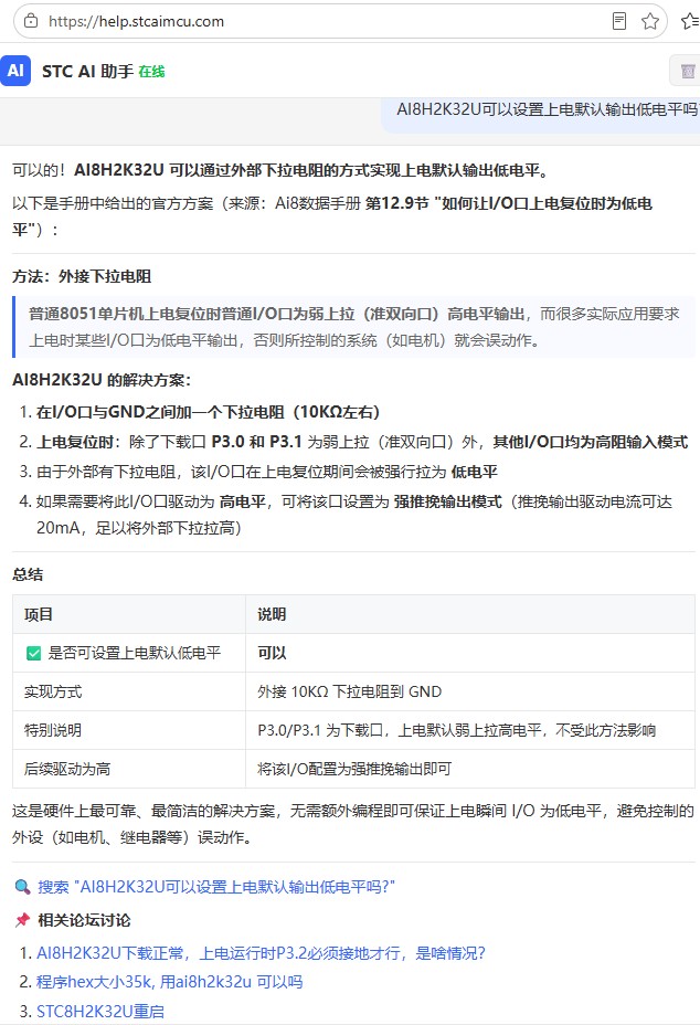

AI8H2K32U可以设置上电默认输出低电平吗?

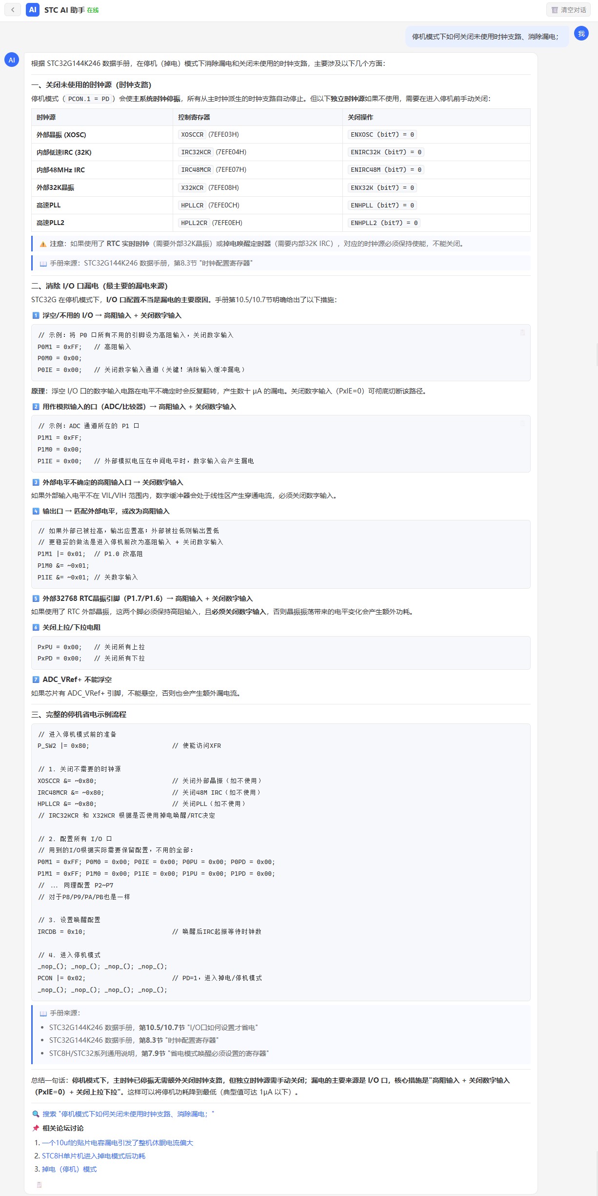

停机模式下如何关闭未使用时钟支路、消除漏电?

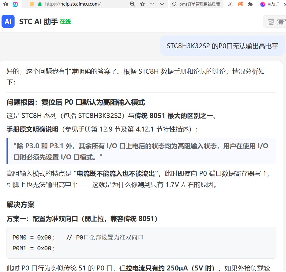

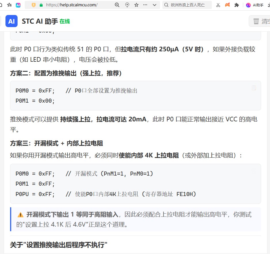

STC8H3K32S2 的P0口无法输出高电平

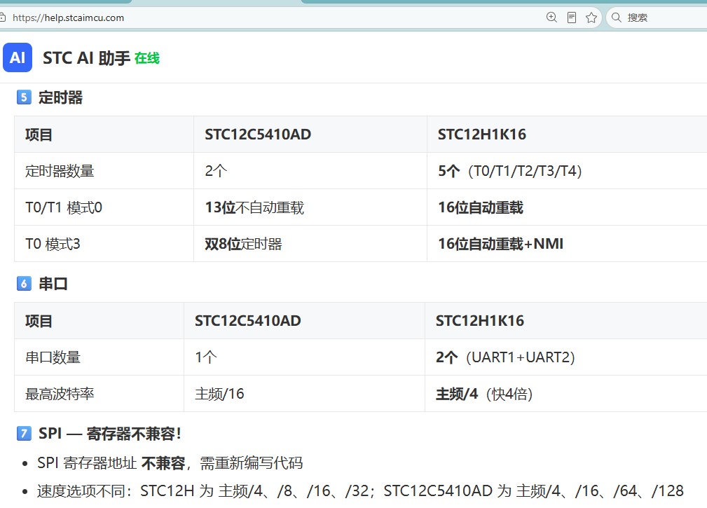

STC12H1K16-36I-TSSOP20取代STC12C5410AD-35I-TSSOP20的注意事项
