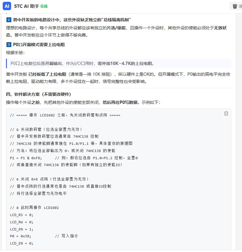

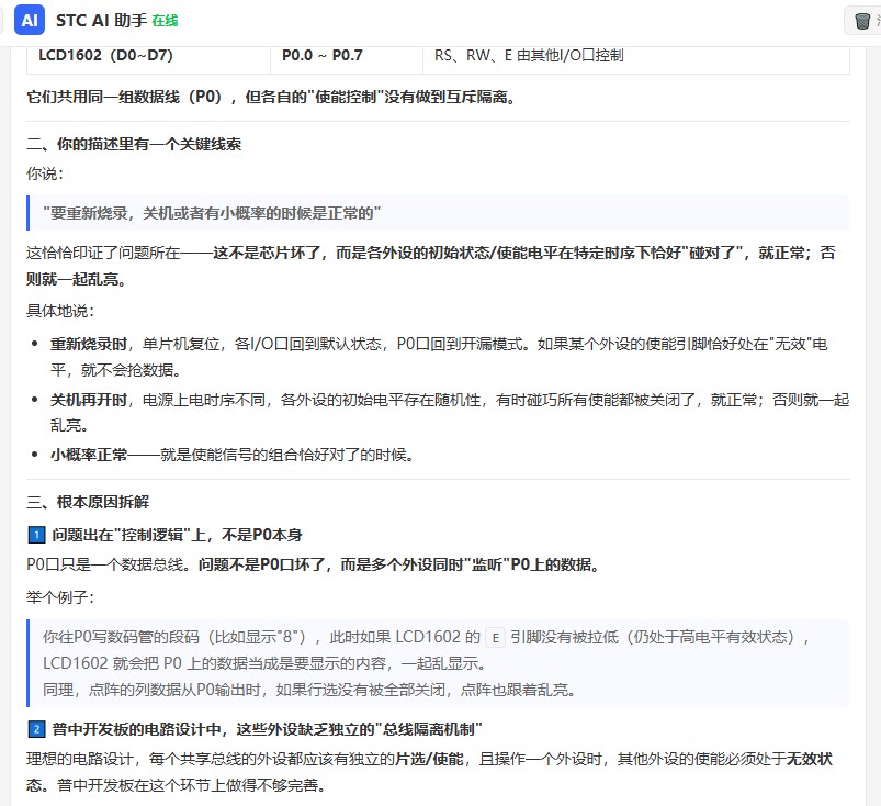

发表于 2026-6-22 10:03:00 | 显示全部楼层

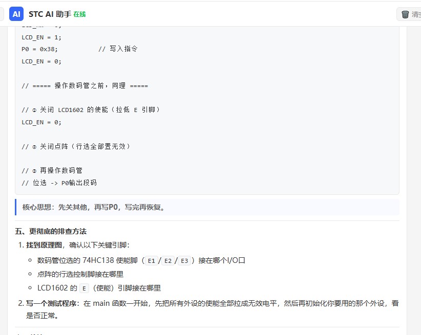

有问必答,
www.STCAIMCU.com【AI助手】:
普中51开发板,为什么每次但凡程序上有用的P0口的时候,数码管,8×8点阵和这个LCD1602屏,就会有冲突,他们一起乱亮,功能现象就会有偏差,要重新烧录,关机或者有小概率的时候是正常的

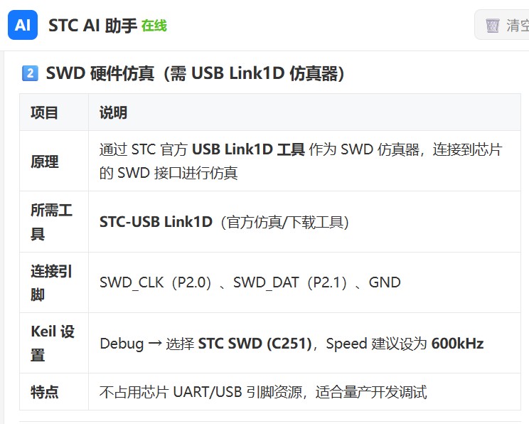

发表于 2026-6-22 10:15:22 | 显示全部楼层
有问必答,
STC32G144K246-LQFP64支持哪些仿真方式?

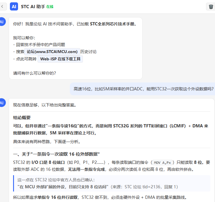

发表于 2026-6-22 10:24:42 | 显示全部楼层

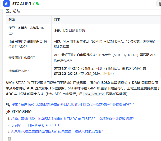

有问必答,
高速16位,比如5M采样率的并口ADC 能用STC32一次获取这个外设数据吗?

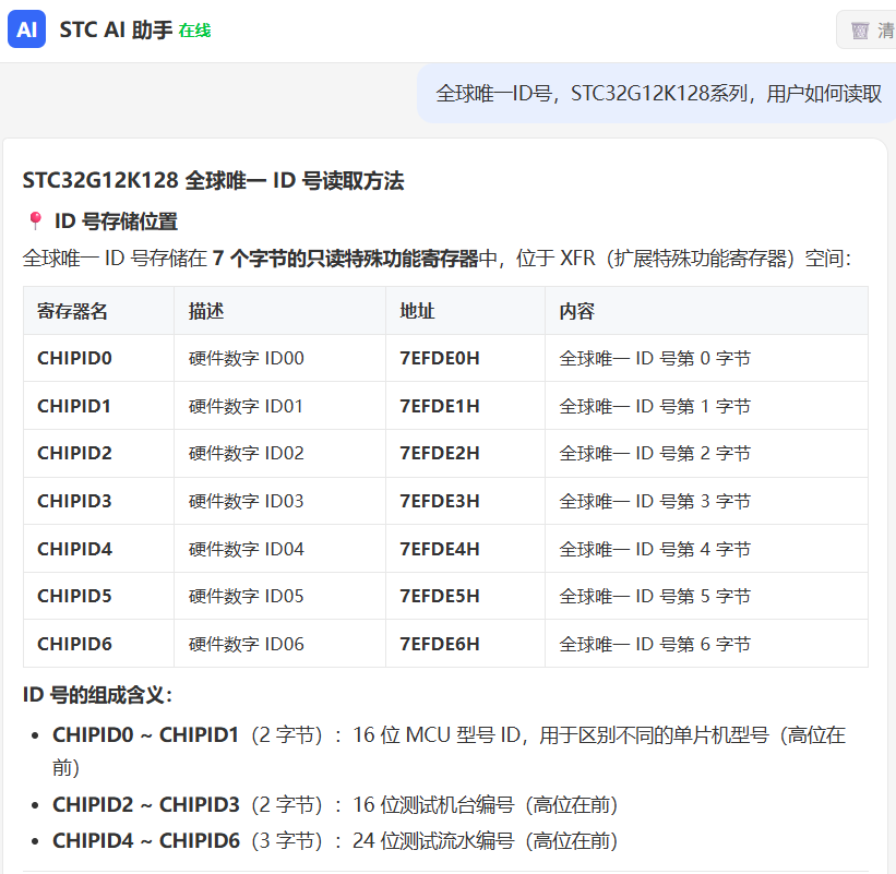

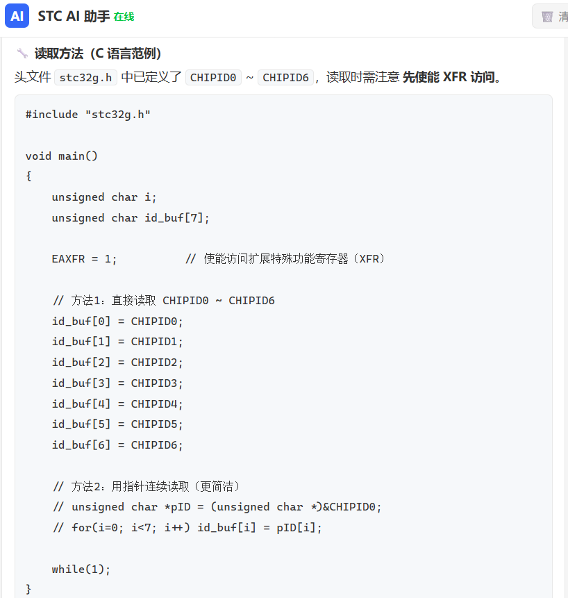

发表于 2026-6-22 10:58:34 | 显示全部楼层
有问必答,
全球唯一ID号,STC32G12K128系列,用户如何读取

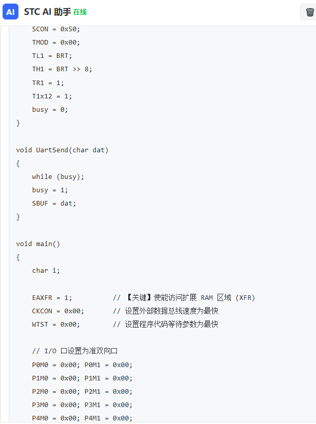

发表于 2026-6-22 11:01:40 | 显示全部楼层
--使用STC8H8K64U,如何切换串口三功能引脚到P5.0和P5.1。
--AI助手回答内容可以采纳。

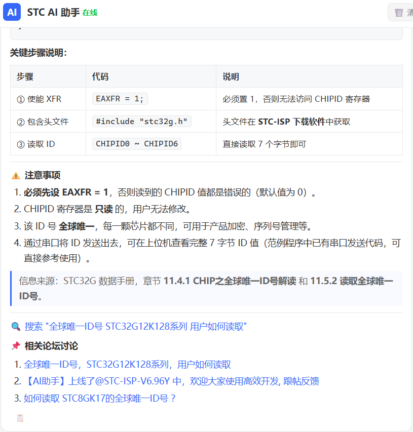

有问必答,
STC32G12K128系列如何读取全球唯一ID号

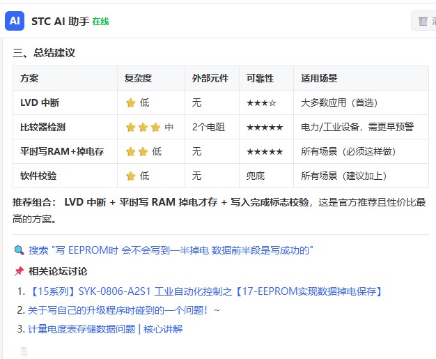

发表于 2026-6-22 11:17:13 | 显示全部楼层

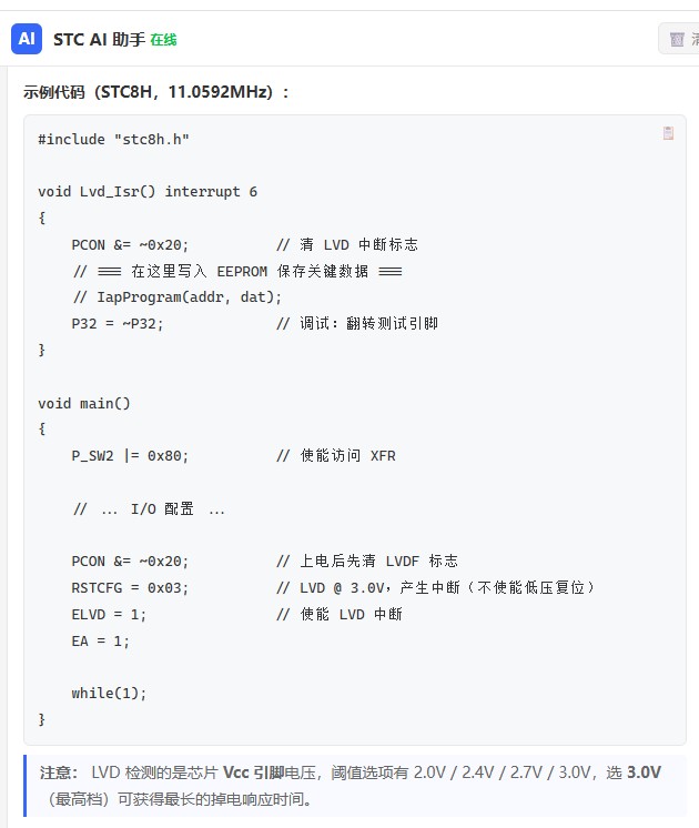

写EEPROM时,会不会写到一半掉电,数据前半段是写成功的,后半段全是0XFF,如何避免这种情况

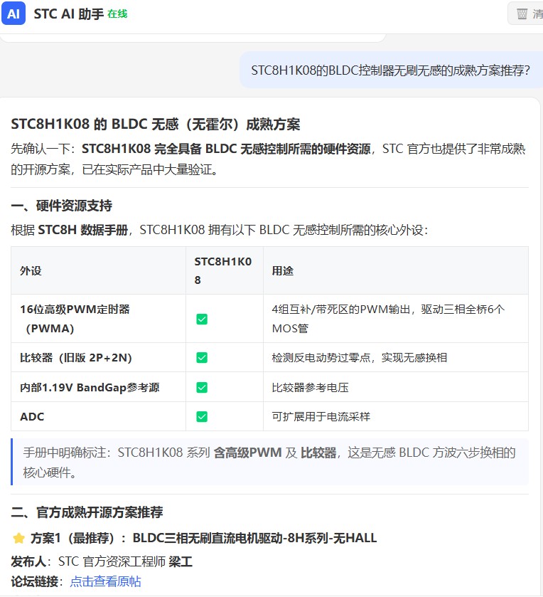

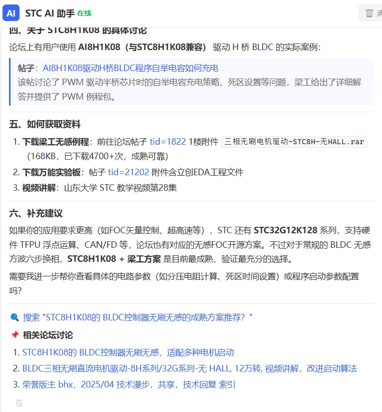

发表于 2026-6-22 11:19:56 | 显示全部楼层
有问必答,
STC8H1K08的BLDC控制器无刷无感的成熟方案推荐?

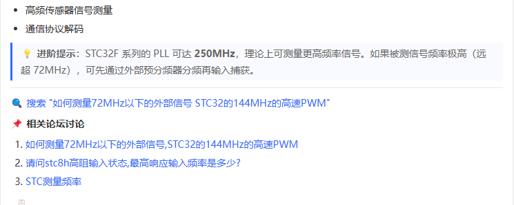

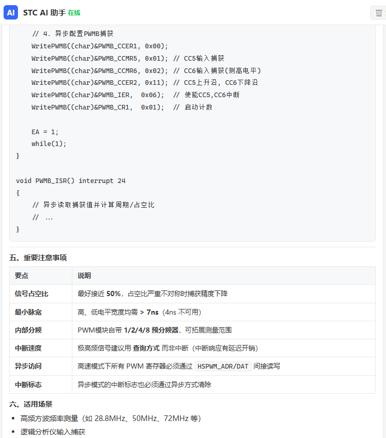

发表于 2026-6-22 11:25:21 | 显示全部楼层

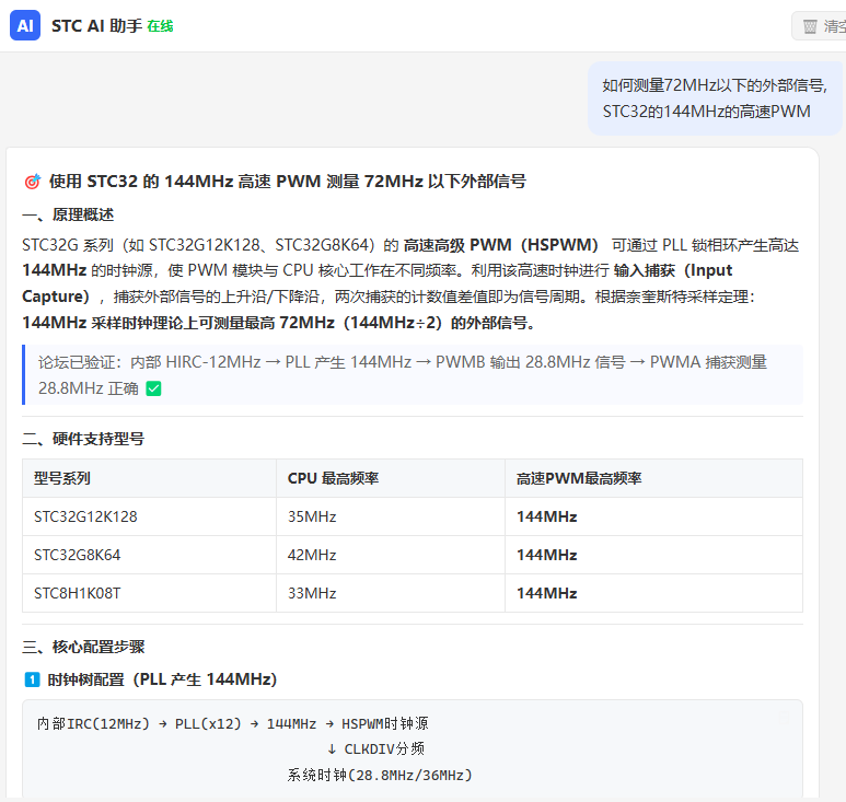

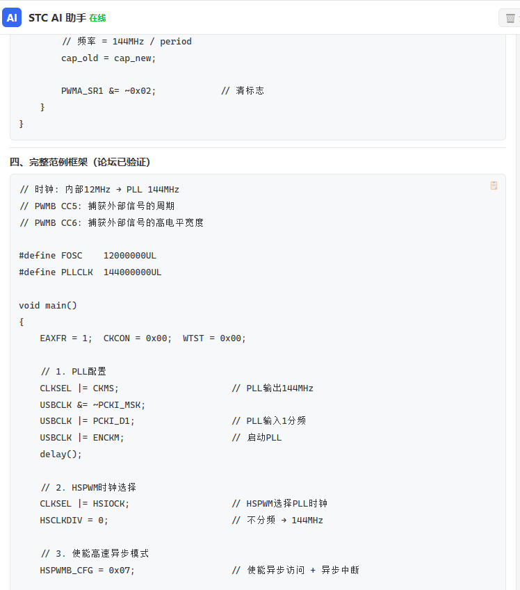

有问必答,
如何测量72MHz以下的外部信号,
STC32的144MHz的高速PWM
