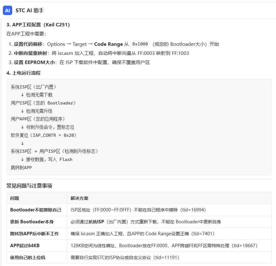

有问必答,
www.STCAIMCU.com【AI助手】:

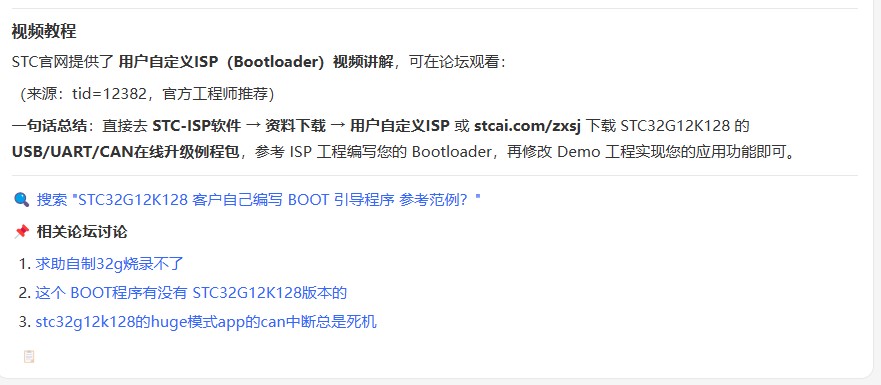

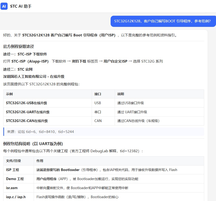

STC32G12K128,客户自己编写BOOT 引导程序,参考范例?

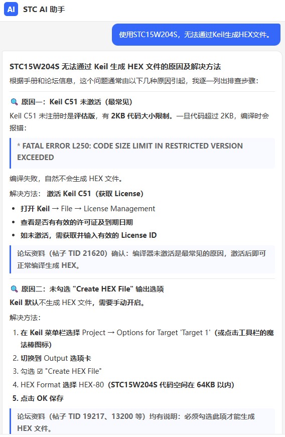

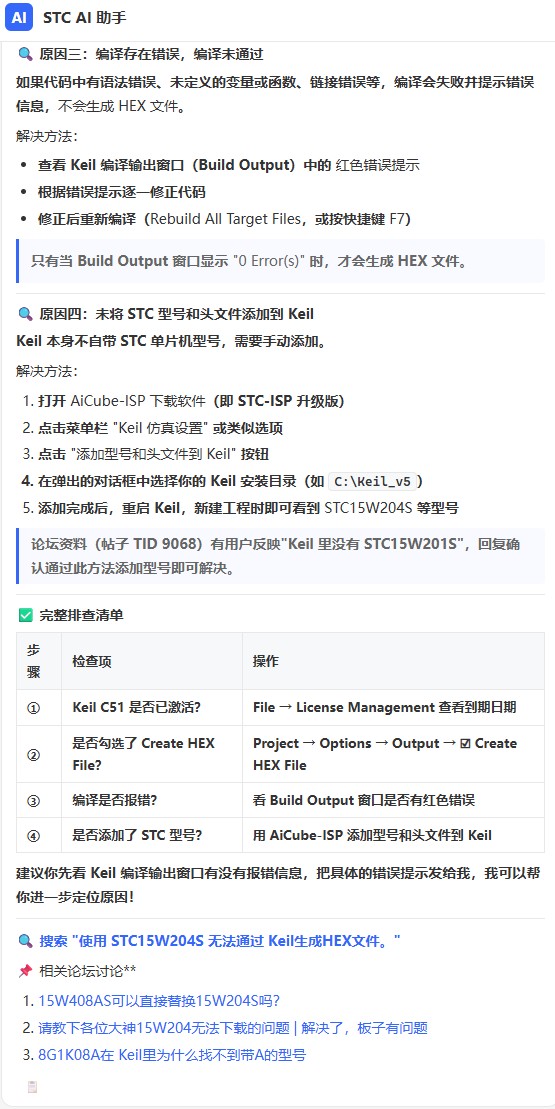

发表于 2026-6-12 10:47:39 | 显示全部楼层
有问必答,
使用STC15W204S,无法通过Keil生成HEX文件。

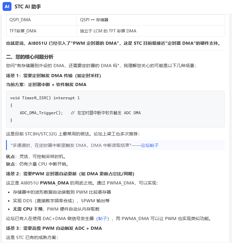

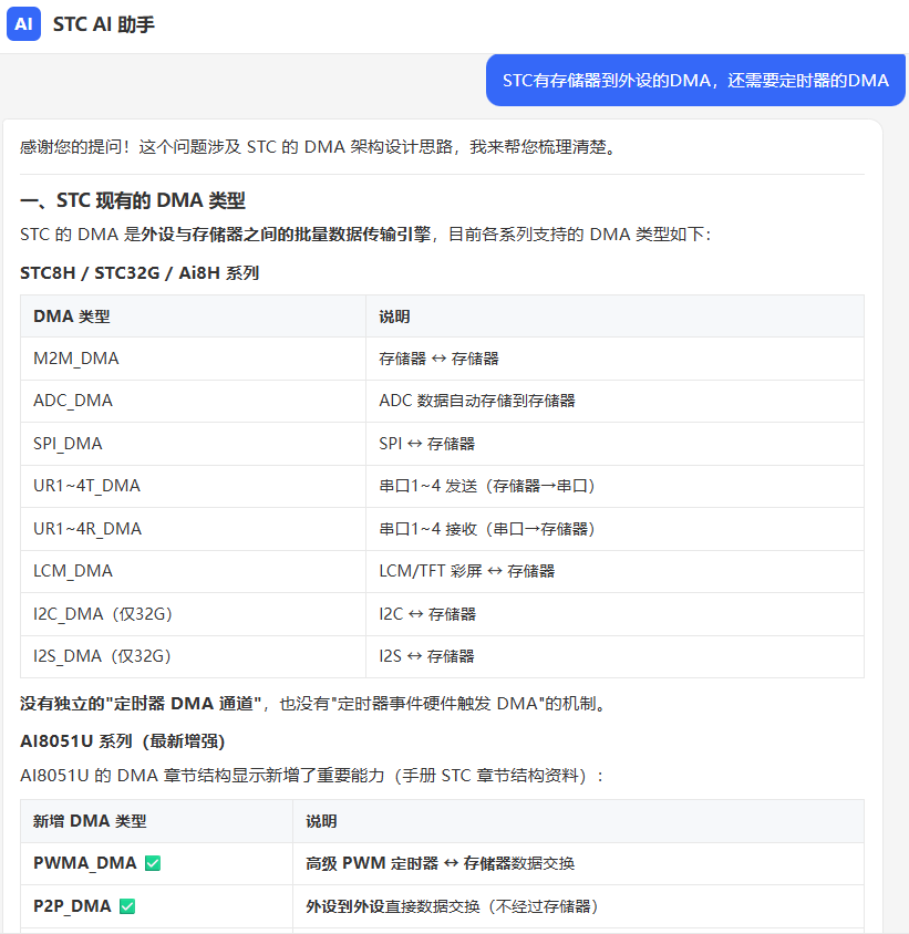

发表于 2026-6-12 11:11:51 | 显示全部楼层

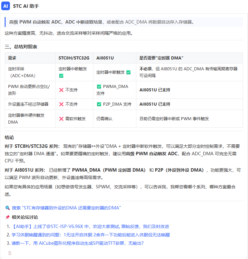

有问必答,
www.STCAIMCU.comAI助手】:
STC有存储器到外设的DMA,还需要定时器的DMA

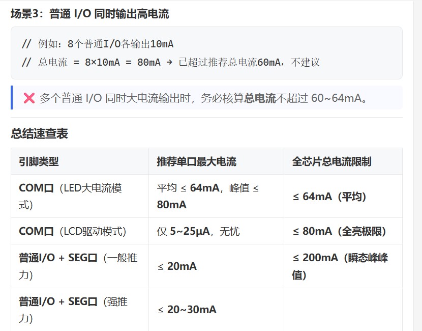

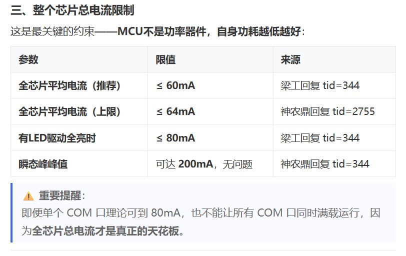

发表于 2026-6-12 11:14:12 | 显示全部楼层

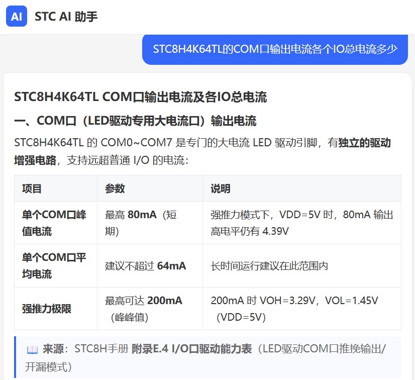

有问必答,

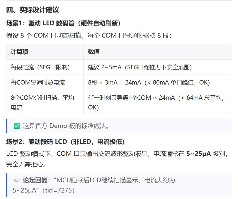

STC8H4K64TL的COM口输出电流各个IO总电流是多少?

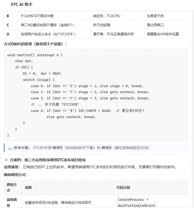

发表于 2026-6-12 11:14:51 | 显示全部楼层

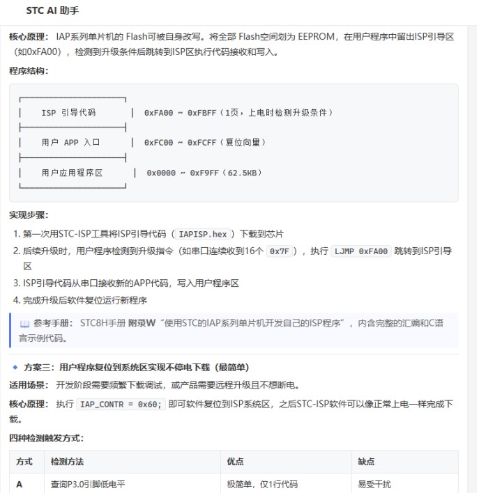

有问必答,

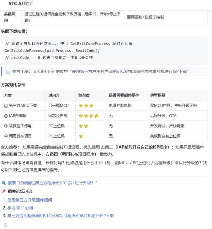

如何通过第三方程序给STC芯片进行升级?

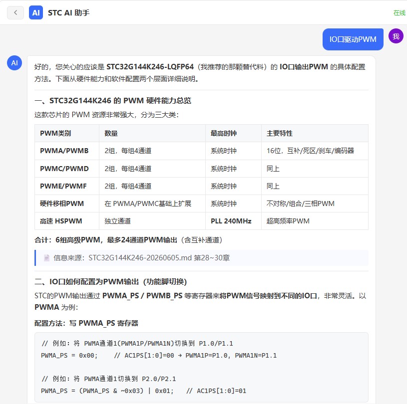

发表于 2026-6-12 11:36:06 | 显示全部楼层

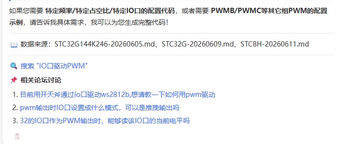

有问必答,

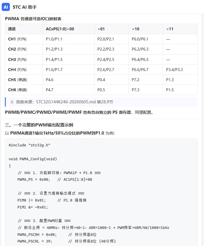

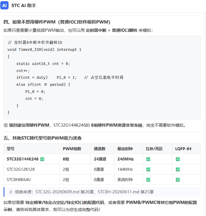

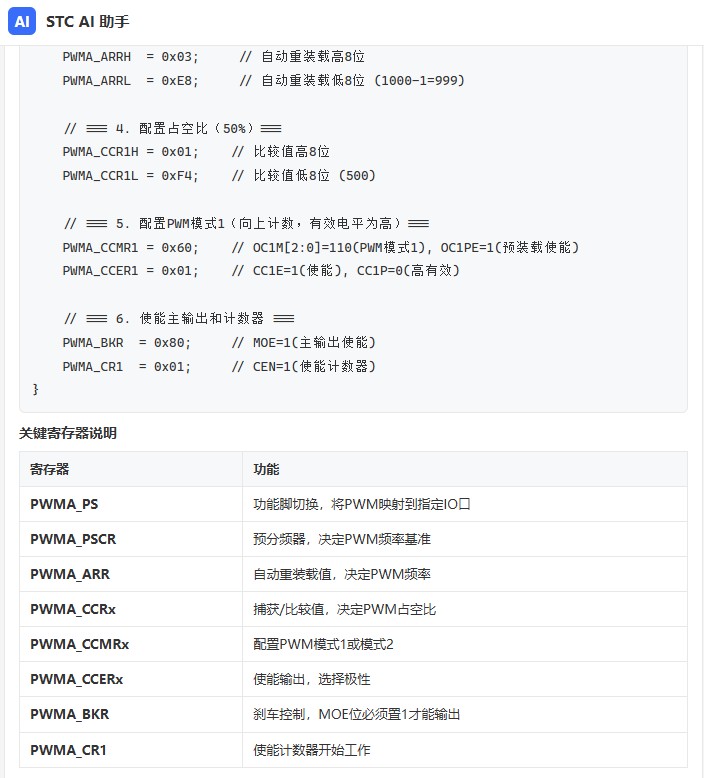

IO口驱动PWM

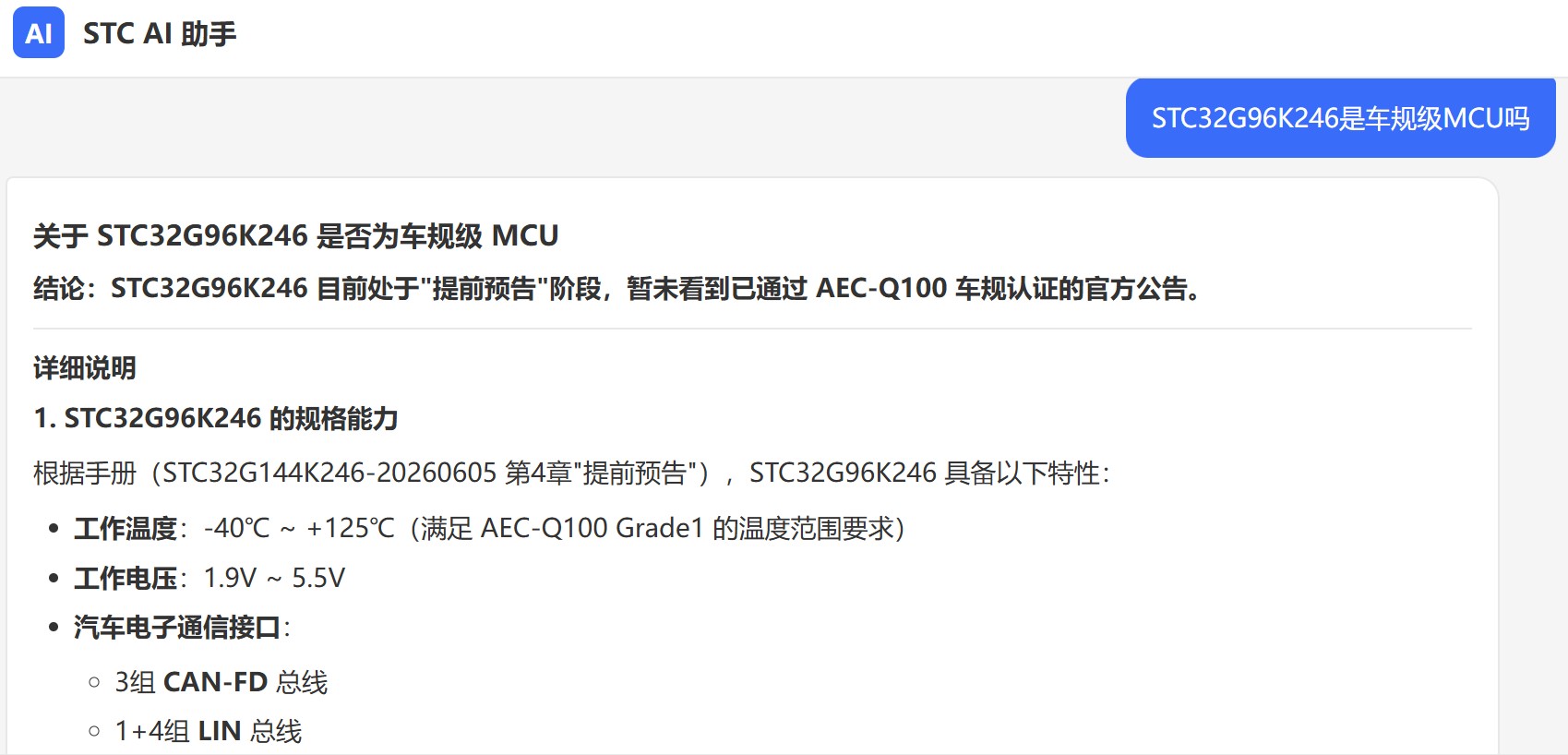

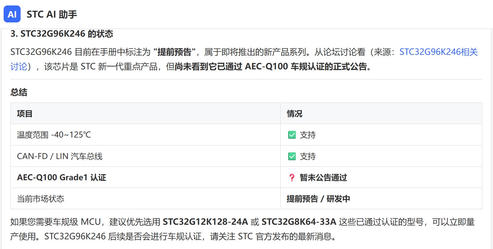

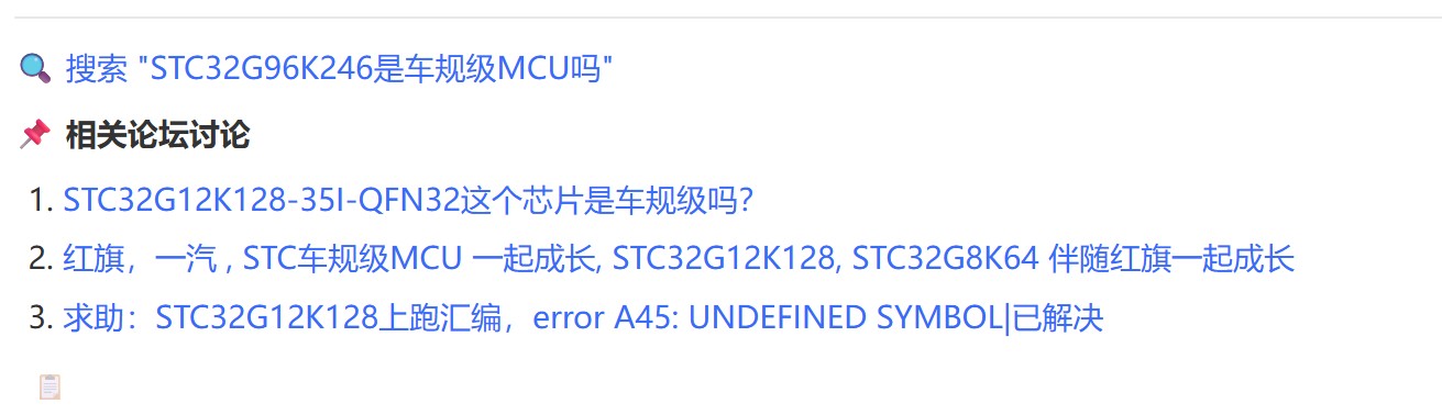

发表于 2026-6-12 11:41:05 | 显示全部楼层
有问必答,

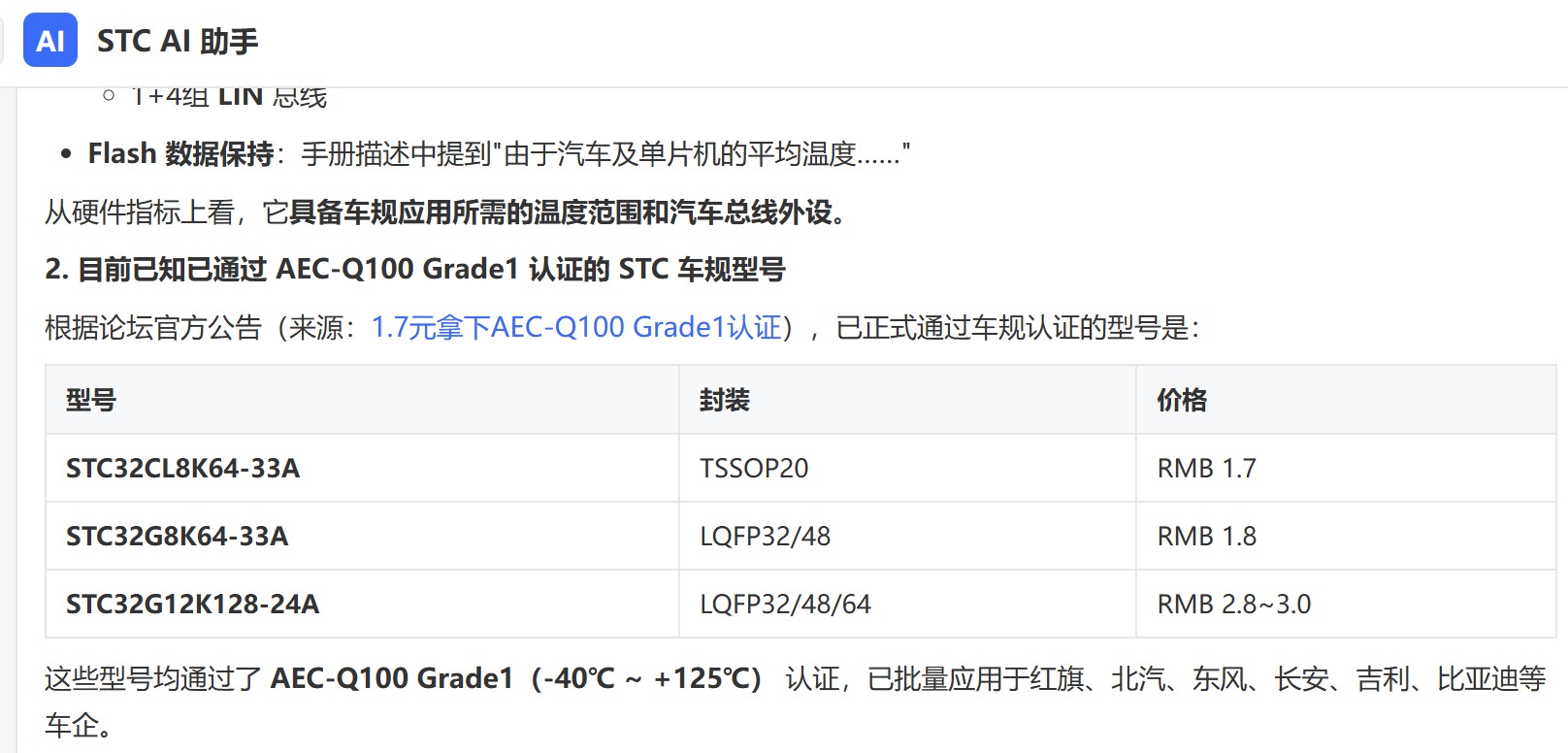

STC32G96K246是车规级MCU吗

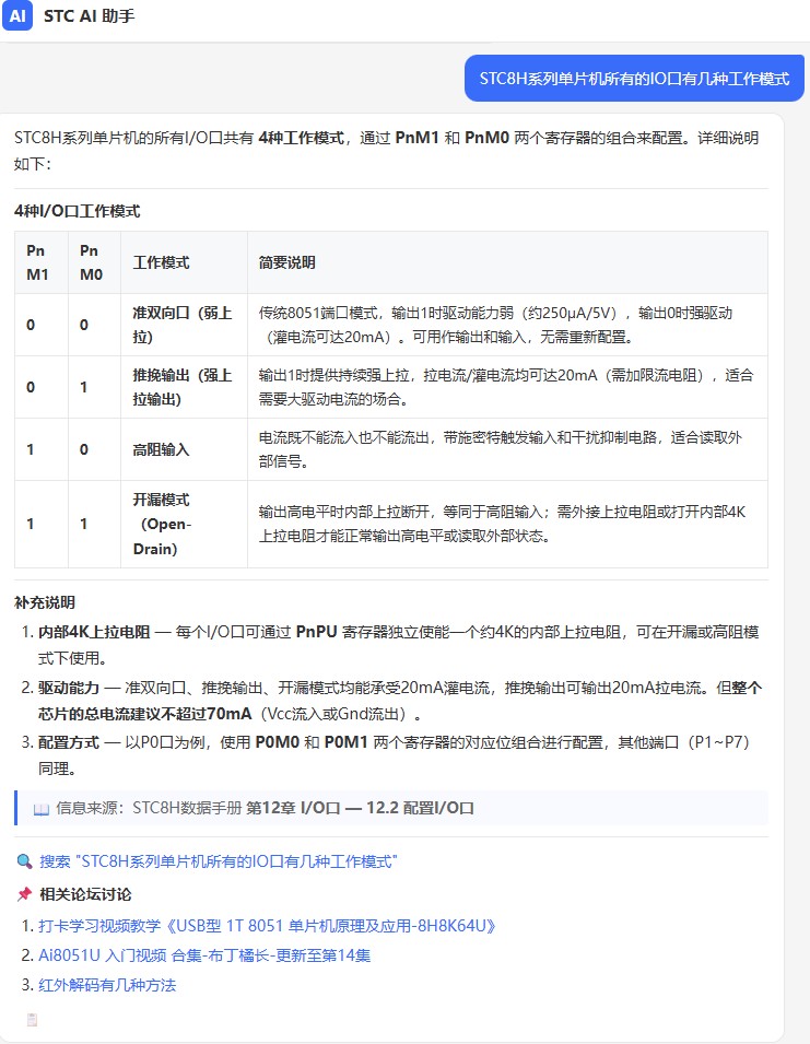

发表于 2026-6-12 11:45:30 | 显示全部楼层
有问必答,
STC8H系列单片机所有的IO口有几种工作模式

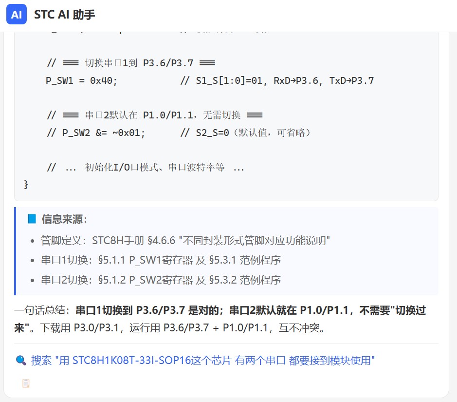

有问必答,

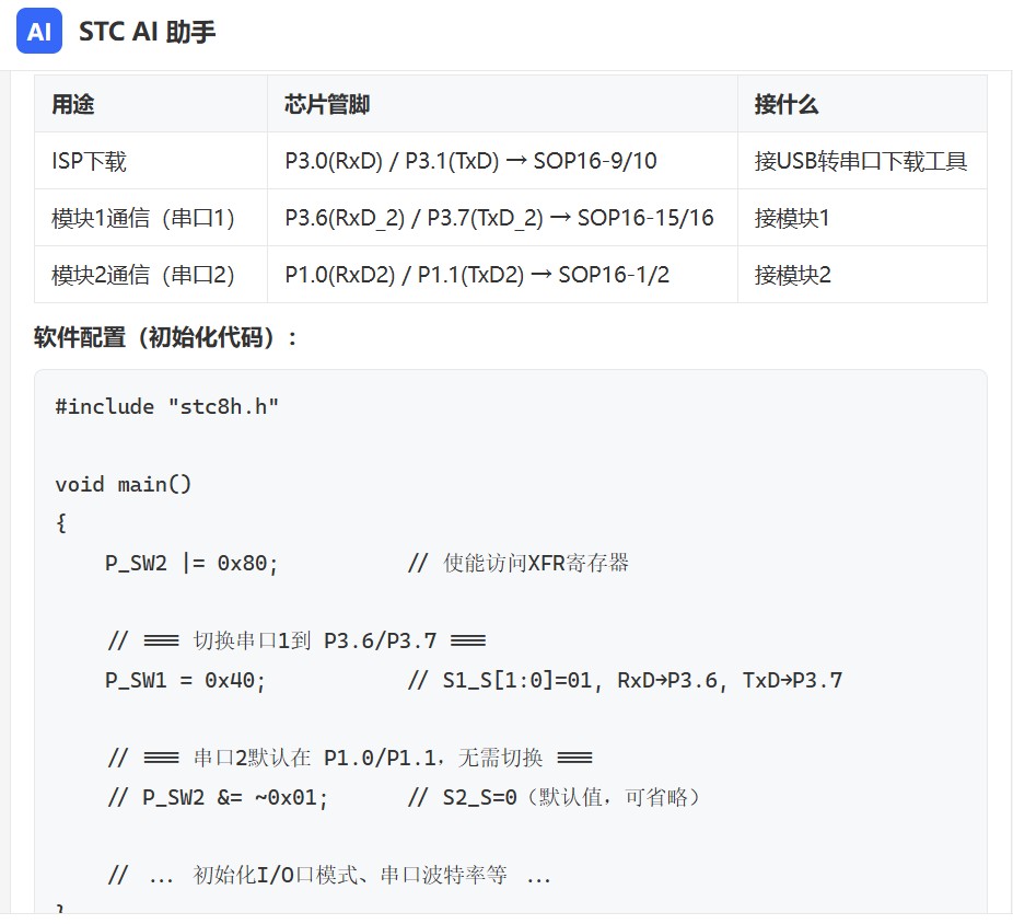

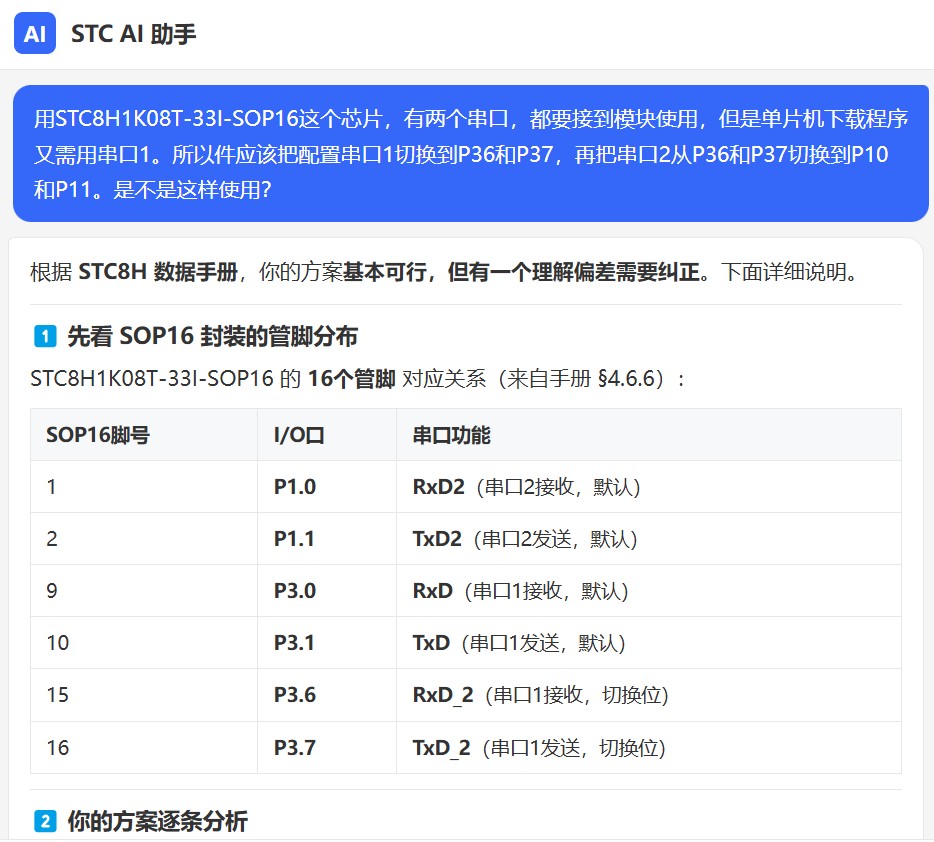

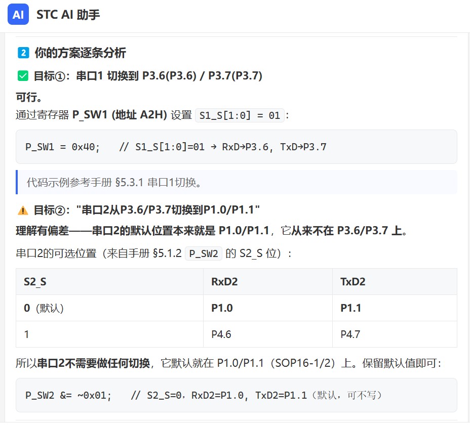

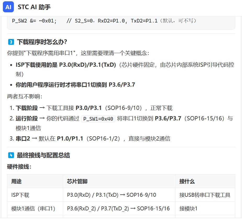

用STC8H1K08T-33I-SOP16这个芯片,有两个串口,都要接到模块使用,但是单片机下载程序又需用串口1。所以件应该把配置串口1切换到P36和P37,再把串口2从P36和P37切换到P10和P11。是不是这样使用?
