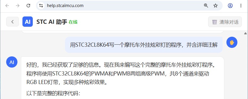

发表于 昨天 08:44 | 显示全部楼层
用STC32CL8K64写一个摩托车外挂炫彩灯的程序,并含详细注解
热线19952583534
www.STCAI.com
  • 打卡总天数:274
  • 最近打卡:2026-07-21 08:44:27
292
1027
3313
3313
好的,我已经获取了足够的信息。现在我来编写这个完整的摩托车外挂炫彩灯程序。程序将使用STC32CL8K64的PWMA和PWMB两组高级PWM,共8个通道来驱动RGB LED灯带,实现多种炫彩效果。
以下是完整的程序代码:

程序说明
硬件设计思路
这个程序针对摩托车外挂炫彩灯应用,使用 STC32CL8K64两组高级PWM (PWMA + PWMB)8个通道 来驱动RGBW LED灯带:
通道 引脚 功能 说明
PWMA-CH1 P1.0 红色灯组1 第一组RGBW
PWMA-CH2 P1.2 绿色灯组1 第一组RGBW
PWMA-CH3 P1.4 蓝色灯组1 第一组RGBW
PWMA-CH4 P1.6 白色灯组1 第一组RGBW
PWMB-CH5 P2.0 红色灯组2 第二组RGBW
PWMB-CH6 P2.1 绿色灯组2 第二组RGBW
PWMB-CH7 P2.2 蓝色灯组2 第二组RGBW
PWMB-CH8 P2.3 白色灯组2 第二组RGBW
5种炫彩模式
  1. 呼吸灯模式 — 两组灯以不同色调缓慢呼吸,第一组暖色(黄),第二组冷色(蓝白)
  2. 彩虹渐变模式 — 两组灯呈现互补色渐变,色相连续变化
  3. 流水灯模式 — 8个通道依次点亮,带拖尾效果
  4. 爆闪模式 — 红蓝交替闪烁,模拟警灯效果
  5. 音乐律动模式 — 通过ADC读取外部音频信号,随音乐节奏变换颜色
关键设计要点
  • 高速PWM模式:使用PLL 144MHz作为PWM时钟源,PWM频率20KHz,避免人耳可闻噪声
  • 异步寄存器访问:通过 HSPWMA_CFG / HSPWMB_CFG 使能异步模式,通过 WritePWMA/WritePWMB 函数操作PWM寄存器
  • 1ms定时基准:定时器0配置为1ms中断,提供系统时基
  • ADC电位器调节:通过ADC读取外部电位器,实时调节速度和亮度
使用步骤
  1. STC-ISP 下载软件中选择芯片型号 STC32CL8K64
  2. 选择内部IRC时钟 40MHz
  3. 使用 Keil C251 编译器,选择 Large 内存模式编译
  4. 通过 STC-USB Link1DUSB转串口 下载程序
  5. 硬件连接:PWM输出引脚通过 MOS管 (如IRLZ44N) 驱动12V LED灯带
注意:实际驱动大功率LED灯带时,PWM引脚不能直接驱动,必须通过 N沟道MOS管 进行功率放大,并在MOS管栅极加 10KΩ下拉电阻 防止上电瞬间误亮。

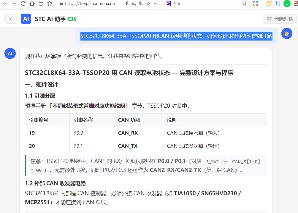

STC32CL8K64-33A-TSSOP20 用CAN 读电池的状态,如何设计 和出程序 详细注解

现在我已经掌握了所有必要的信息。让我来整理完整的回答。
STC32CL8K64-33A-TSSOP20 用 CAN 读取电池状态 — 完整设计方案与程序
一、硬件设计
1.1 引脚分配
根据手册 「不同封装形式管脚对应功能说明」 章节,TSSOP20 封装中:
引脚编号 引脚名称 CAN 功能 说明
19 P0.0 CAN_RX CAN 总线接收脚(输入)
20 P0.1 CAN_TX CAN 总线发送脚(输出)
注意:TSSOP20 封装中,CAN1 的 RX/TX 默认映射在 P0.0 / P0.1(对应 P_SW1CAN_S[1:0] = 00),无需额外切换。同时 P0.2/P0.3 还可作为 CAN2_RX/CAN2_TX(第二组 CAN)。
1.2 外部 CAN 收发器电路
STC32CL8K64 内部是 CAN 控制器,必须外接 CAN 收发器(如 TJA1050 / SN65HVD230 / MCP2551)才能连接到 CAN 总线。
                    |  STC32CL8K64      |
                    |  TSSOP20          |
   Pin19 (P0.0) --->| CAN_RX            |
   Pin20 (P0.1) --->| CAN_TX            |
                    |  |  CAN  |           |
                    |  | Trans|           |
                    |  | ceiver           |
                    |  |(TJA1050)         |
                    CAN_H  |  CAN_L
                    |  CAN Bus   |
                    | (电池管理   |
                    |  BMS节点)  |
典型电路(以 TJA1050 为例):
  • TJA1050 的 TXD → STC32CL8K64 的 P0.1 (CAN_TX)
  • TJA1050 的 RXD → STC32CL8K64 的 P0.0 (CAN_RX)
  • TJA1050 的 VCC → 5V(或 3.3V,视模块规格)
  • TJA1050 的 GND → GND
  • TJA1050 的 CANH/CANL → 总线终端各接一个 120Ω 终端电阻
1.3 电源与去耦
  • Vcc (Pin8):接 3.3V 或 5V,靠近引脚放置 0.1μF + 10μF 去耦电容
  • Gnd (Pin10):接系统地
  • ADC_VRef+ (Pin9):若使用 ADC 监控电池电压,接基准电压(如 2.5V 或 VCC)
二、软件设计
2.1 通信协议约定
假设电池管理系统(BMS)通过 CAN 总线以 标准数据帧 发送电池状态,协议约定如下:
参数
CAN 波特率 250 kbps(常用 BMS 速率)
帧格式 标准帧(11位ID)
BMS 发送 ID 0x100(电池状态上报)
本机发送 ID 0x101(查询命令,可选)
数据长度 8 字节
数据格式 Byte0: 总电压高字节Byte1: 总电压低字节(单位: 0.01V)Byte2: 电流高字节Byte3: 电流低字节(单位: 0.01A,有符号)Byte4: 剩余电量百分比(%)Byte5: 温度(℃, 补码)Byte6: 单体最高电压(0.01V)Byte7: 单体最低电压(0.01V)
2.2 程序架构
采用 中断接收 + 主循环轮询处理 的方式:
  • CAN 接收中断将数据存入缓冲区
  • 主循环解析缓冲区数据,更新电池状态变量
  • 可通过串口输出或数码管显示

//   字节3~10: 数据 (最多8字节)
unsigned int CAN_ReadMsg(unsigned char *pdat)
    unsigned char i;
    unsigned int  can_id;
    unsigned char buffer[16];
    CAN_ReadFifo(buffer);           // 读取原始 FIFO 数据
    // 解析标准帧 ID
    // ID = (buffer[1] << 3) | (buffer[2] >> 5)
    can_id = ((unsigned int)buffer[1] << 3) | (buffer[2] >> 5);
    // 提取数据字节 (从 buffer[3] 开始, 最多 8 字节)
    for (i = 0; i < 8; i++)
        pdat[i] = buffer[i + 3];

四、关键设计说明
4.1 CAN 波特率计算
根据手册 「CAN总线时钟寄存器0(BTR0)」「CAN总线时钟寄存器1(BTR1)」 章节:
CAN 波特率 = Fclk / ((1 + (TSG1+1) + (TSG2+1)) * (BRP+1) * 2)
本程序配置(24MHz → 250kbps):
  • BRP = 7 → 分频系数 = 7+1 = 8
  • TSG1 = 2 → 时间段1 = 2+1 = 3 Tq
  • TSG2 = 1 → 时间段2 = 1+1 = 2 Tq
  • 同步段 = 1 Tq
  • 总 Tq 数 = 1 + 3 + 2 = 6
  • 最终波特率 = 24,000,000 / (6 × 8 × 2) = 250,000 bps ✓
采样点位置 = (1 + 3) / 6 = 66.7%(在 CAN 推荐范围 60%~70% 内)
4.2 验收滤波配置
根据手册 「CAN总线验收过滤器」 章节,本程序使用 单滤波模式MR.0 = AFM = 1):
  • ACR0 = 0x20 → ID[10:3] = 0x20,即 ID 高 8 位为 0010 0000
  • ACR1 = 0x00 → ID[2:0] = 000,低 5 位屏蔽
  • AMR0 = 0x00 → ID 高 8 位必须完全匹配
  • AMR1 = 0x1F → ID 低 3 位必须匹配,低 5 位不关心
这样配置后,只有 ID = 0x100(二进制 001 0000 0000)的标准帧才能通过滤波进入接收 FIFO,大大减轻 CPU 负担。
4.3 中断处理
根据手册 「CAN中断/应答寄存器(ISR/IACK)」 章节:
  • 接收中断(RI)触发后,读取 ISR 获取中断源
  • 对 RI 位写 1 清零,同时减少 RMC(接收消息计数器)
  • 中断中只做数据拷贝和标志设置,具体解析在主循环中完成,避免中断过长
4.4 TSSOP20 引脚注意事项
根据手册 「不同封装形式管脚对应功能说明」 章节:
  • TSSOP20 的 Pin19 (P0.0)Pin20 (P0.1) 默认就是 CAN_RX/CAN_TX
  • 无需通过 P_SW1 切换引脚映射(默认 CAN_S[1:0] = 00
  • 如果使用第二组 CAN(CAN2),则对应 P0.2 (CAN2_RX)P0.3 (CAN2_TX),需设置 AUXR2 |= 0x04 使能 CAN2EN
五、调试与验证
5.1 使用 STC-ISP 的 CAN 助手
  1. 打开 AiCube-ISP 下载软件 → 选择 "CAN助手" 功能页
  2. 设置波特率为 250kbps
  3. 连接 USB 转 CAN 工具(如 STC-USB Link1 或 USB-CAN 适配器)
  4. 发送 ID=0x100 的标准数据帧,数据内容按协议填充
  5. 观察串口输出的电池状态信息
5.2 使用 CAN 波特率计算器
在 AiCube-ISP 中选择 "CAN波特率计算器",输入系统频率 24MHz 和目标波特率 250kbps,软件会自动推荐最优的 BRP/TSG1/TSG2 组合,并生成初始化代码。
六、扩展建议
  1. 增加发送查询帧:可定时发送 ID=0x101 的远程帧或数据帧,主动向 BMS 请求数据
  2. 增加错误处理:监控 SR 状态寄存器的 ES(错误状态)和 BS(Bus-Off)位,异常时自动恢复
  3. 增加 ADC 本地采样:利用 STC32CL8K64 的 12 位 ADC 采样本地电压/电流,与 CAN 收到的数据做对比
  4. 增加低功耗模式:电池系统通常需要低功耗,可在空闲时进入掉电模式,用 CAN 唤醒(需配置 I/O 中断)
如有任何具体问题,欢迎继续提问!

现在我已经掌握了足够的信息来编写完整的STC8H驱动WS2812的PWM模式演示程序。让我来编写这个程序。
根据手册和论坛资料,使用高级PWM(PWMA)的PWM模式1来产生WS2812所需的时序信号。WS2812的时序要求:
  • 逻辑"0":高电平约0.25μs ±150ns,低电平约1.0μs
  • 逻辑"1":高电平约1.0μs ±150ns,低电平约0.25μs
  • 码元周期:1.25μs ±150ns(约800KHz)
  • RESET:低电平 > 50μs
使用PWM模式驱动WS2812的核心思路:将PWM频率设置为800KHz(周期1.25μs),通过改变占空比来区分"0"和"1"。
下面给出完整程序:
