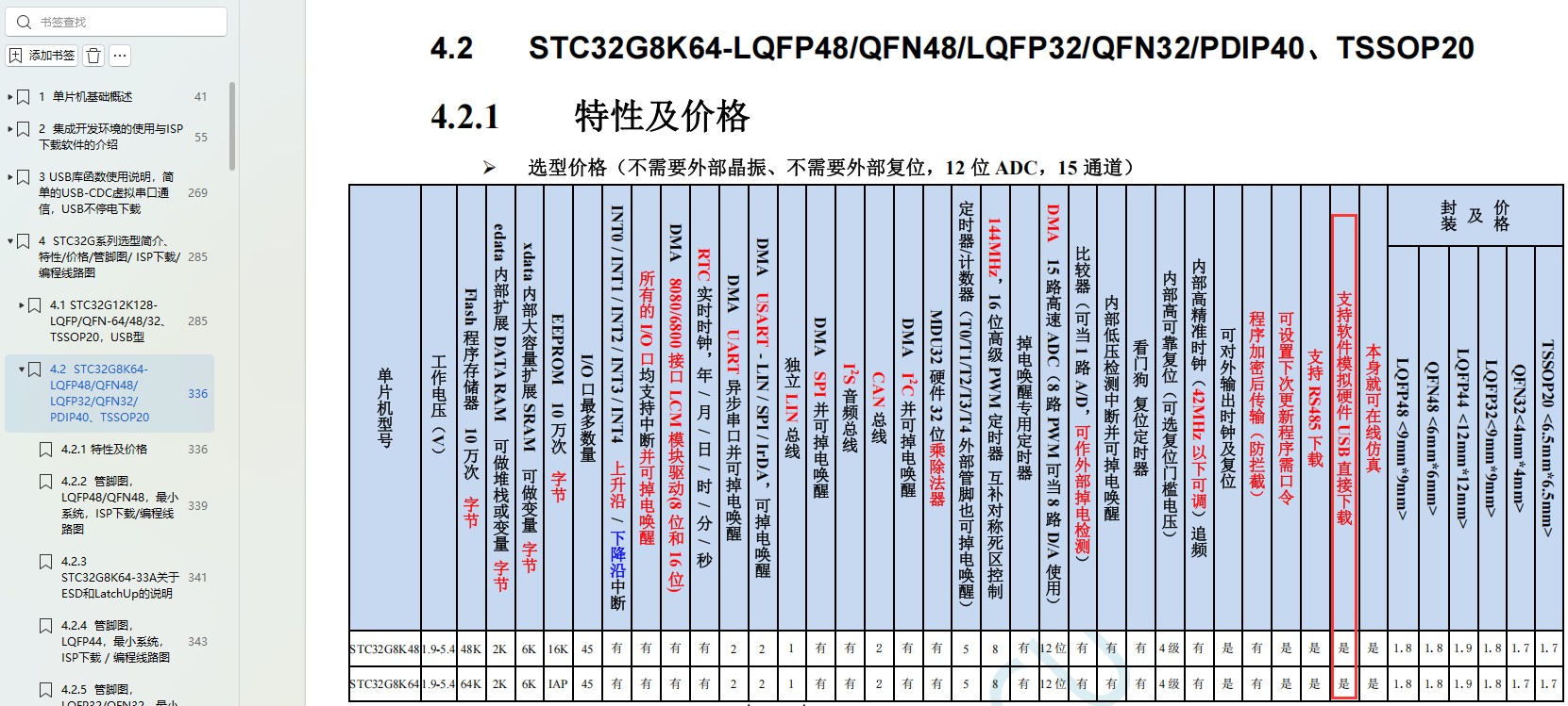

如题?折腾一个多小时。无法下载,stc32g8k64 不能USB下载吗 发现没有UCAP端口。是不是不能USB 下载 只能串口下载?

STC32G8K64不支持USB直接下载程序,用串口下载

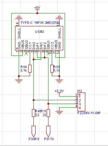

换了三台电脑。下载STC32G128K 很正常。串口下载STC8H8K64U 也正常。但是这个不管是串口还是USB都无法下载。已经到最简系统

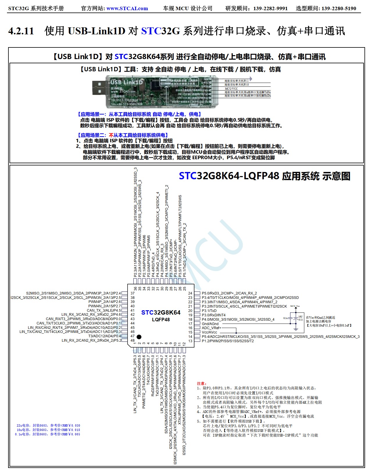

手册描述UCAP端口
接电容给USB滤波

已经知道了 只能串口下载。但是宣传的图册上写着可以下载。应该是写错了。
