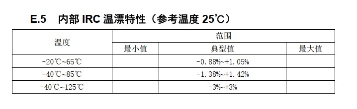

最近在用51单片机 型号是STC8H1K28  用的内部RC 频率是 24M   用了1个串口115200,不知道24M 的频率 算不算高?是否稳定?用精通51单片机的大神可以回复下!

稳定,可以看看手册,

要注意使用环境的温度范围

使用了串口选择内部RC 频率11.0592、18.432、22.1148等等波特率误差小。

如楼上所说,串口最好用这些频率

整数M使用115200波特率
可能误差大些
业余就玩玩

看你说的稳定是多少了,,反正用下来,串口跑的还是稳稳地
