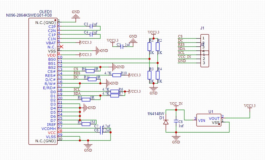

用0.96吋OLED屏幕(裸屏),自己画的PCB,用了很多I2C驱动,一直不能点亮,不知是什么原因,望各位老师指点一下,谢谢啦!

换了好几个驱动,还是点不亮,28脚VCC只有3.3V,是不是屏坏了

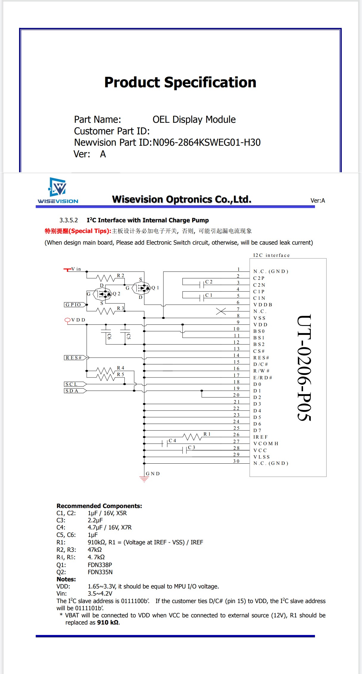

[attachimg]138396[/attachimg] 看了下这个型号的手册里的I2C的接线图,看着感觉不太一样?  详情 回复 发表于 2026-5-29 13:45

接线一样,这个是立创商城的验证板图

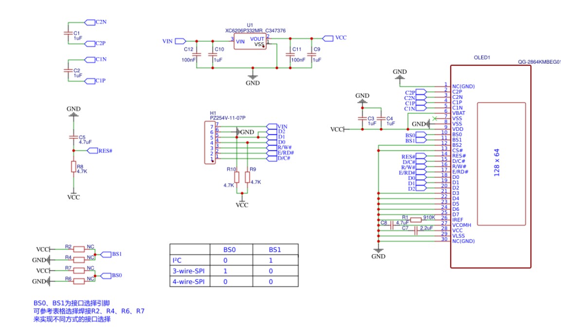

看一楼的图,确实不一样,比如BS0 BS1 BS2,其它的跟手册再对一下  详情 回复 发表于 2026-5-29 16:19

老师你好,你有这个屏的I2C驱动吗,如有麻烦给一份,另外测27脚为0V,28脚为3.3V,豆包说27 脚 VCOMH:≈3.5V,28 脚 VCC:7~9V 内部升压,是屏坏了,我也不能确定,你要有这个屏,帮忙测一下电压,谢谢啦!
