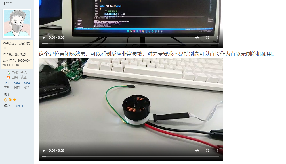

还有坛内大神用磁编码器与无刷电机搞的FOC,可以在一定程度上作为舵机,成本低廉:
“【STC-FOC Lite】 FOC青春版,更少的成本,更简单的构造”
https://www.stcaimcu.com/forum.p ... %81%E7%BC%96&page=1
