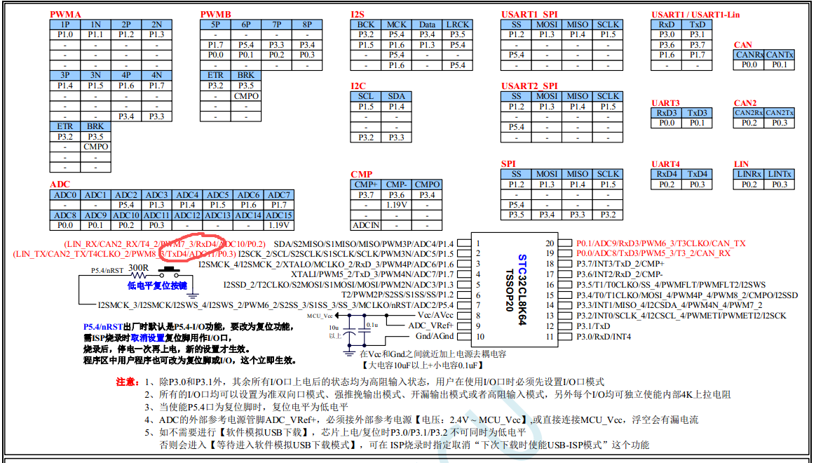

求助,如何启用STC32CL8K64-33A-TSSOP20的串口4,就是P0.2/P0.3,与P1.4/P1.5之间是如何切换的?有没相关寄存器设置的说明,有些芯片P1.2与P5.4直接切换都在P_SWX1上,最新的PDF文件上找了半天没找到相关设置说明,感谢。

将P1.4/P1.5设置为高阻输入,P0.2/P0.3正常设置和使用就行了

感谢讲解,谢谢
