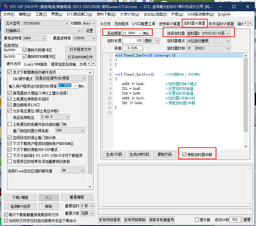

发表于 2023-5-26 16:19:46 | 显示全部楼层
下载软件上有定时器计算器,可以按照您的需求设置并产生中断:
106
106
 楼主| 发表于 2023-5-29 17:03:35 | 显示全部楼层
收到。不过数据手册中的例程还是有问题的。并且不只一处。
另外,下载器给出的例程虽然很清楚,但是忘记开总中断了。
应该加上一句 EA = 1; //使能总中断
一般写程序,总中断EA不会在各个外设的初始化函数里面设置 而是会将所有的外设都初始化完成后,最后再使能EA  详情 回复 发表于 2023-5-31 09:26

发表于 2023-5-31 09:26:53 | 显示全部楼层
另外,下载器给出的例程虽然很清楚,但是忘记开 ...
