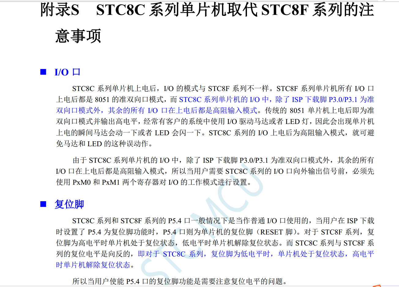

STC8F2K64S2 系列已经不生产,用STC8C2K64S2取代,注意事项如下:
IO模式需要先设置下:

STC8C2K系列一切正常,不必要2位停止位以上
