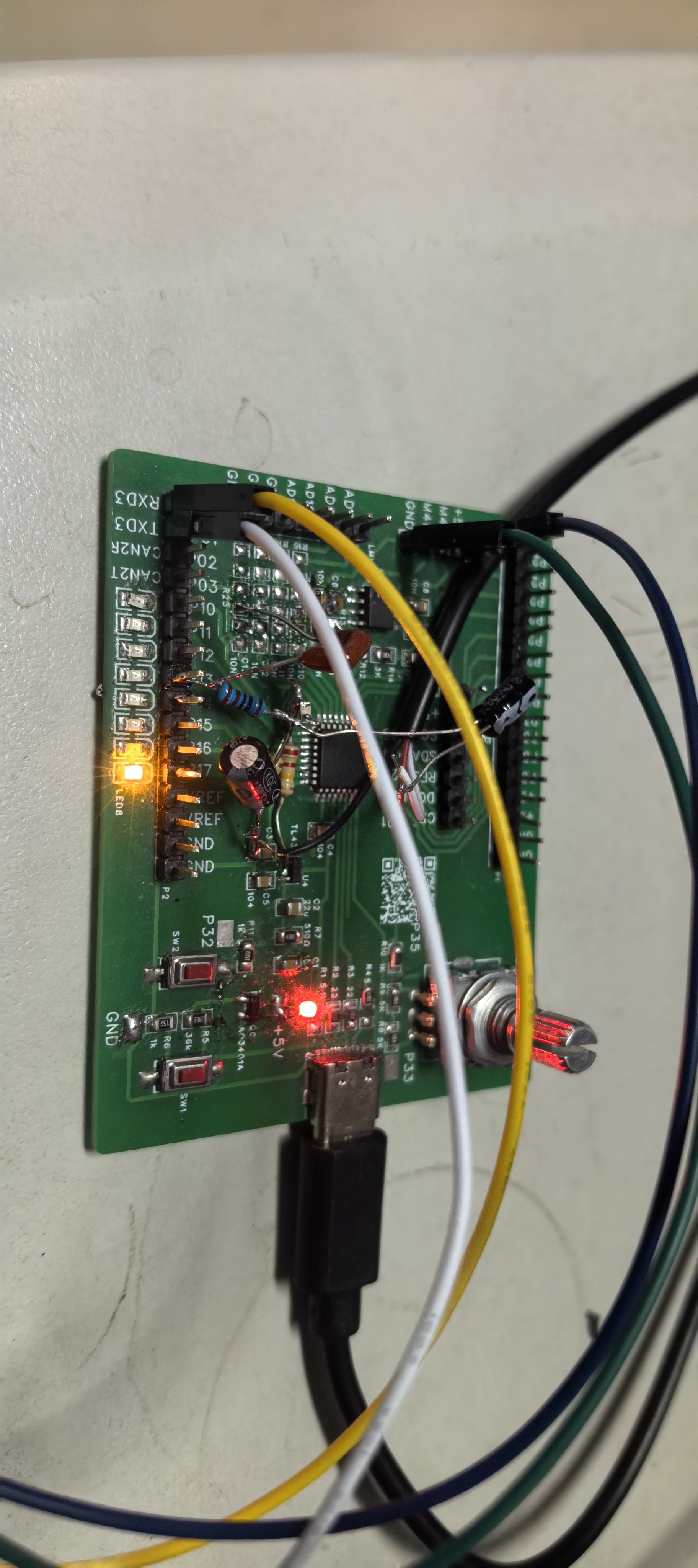

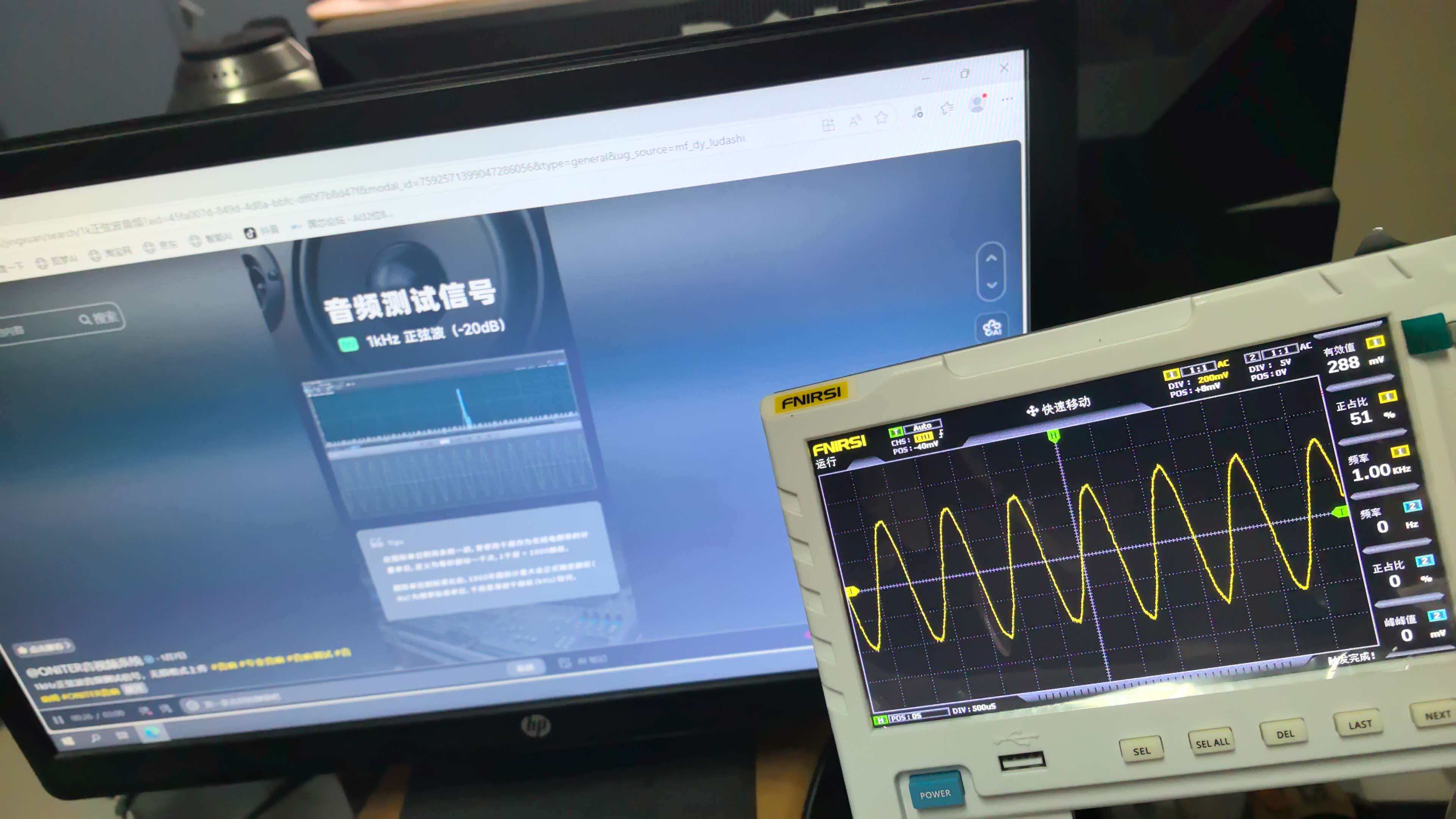

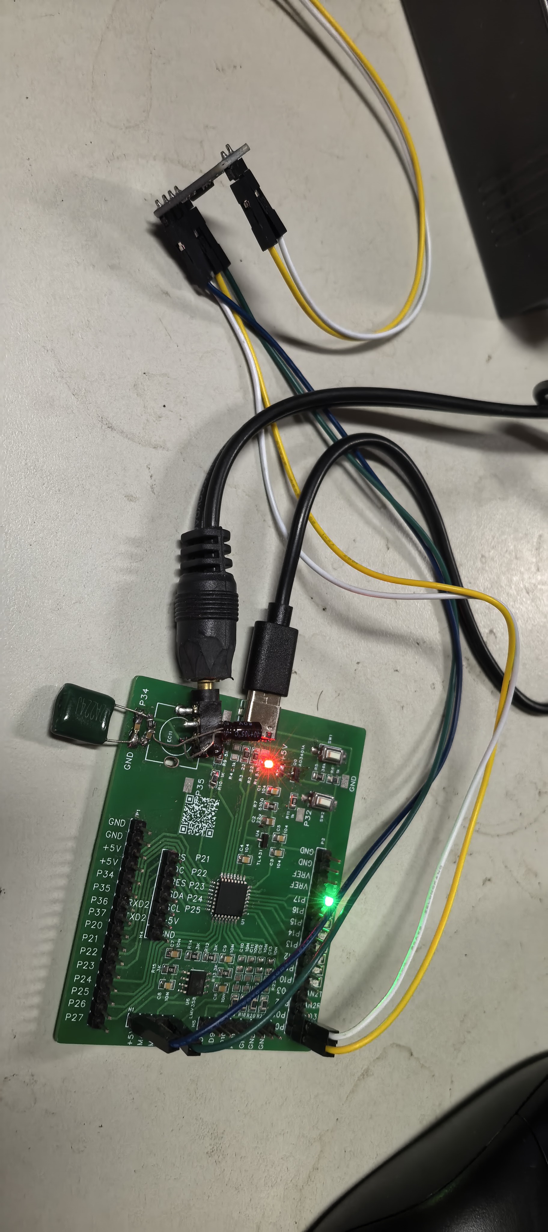

经过几个月断断续续的努力。终于搞定CAN双向全双工对讲。
采集音频语音。采样率8K 。采用ADPCM压缩传输。
STC32G12K128,  主频24M can速率500K 。
PWM 通过PLL 144M 输出载波40K 。
(ARR大概在3600),和12位采集数据4095相差不大
。播放两级阻容无源滤波。
(测试条件限制只能先这个播放)
5.jpg 6.jpg [a 7.jpg ttach]138111[/attach]
每间隔32ms发送一次。发送20帧(16帧数据,1帧帧头帧尾+信息,3帧传感器数据)每帧发送间隔100us左右(保证接收不会溢出)。20帧发送完刚好10毫秒。从机发送也是10MS。中间间隔12毫秒刚好屏幕刷新。互不影响。采集使用DMA 6个通道采集数据。中断直接读取数据。

音频来自"line in"而不是麦克风吗?加油,后面可能会遇到啸叫。
39
178
1245
1245
 楼主| 发表于 2026-5-25 08:41:41 | 显示全部楼层
啸叫肯定会。但是使用环境是双方都带耳机。没有任何问题。
