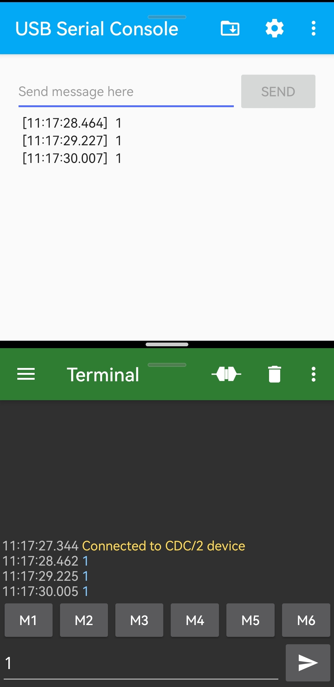

发表于 2023-5-31 11:21:03 | 显示全部楼层
这是用一箭双雕USB转双串口测试的,传输正常
