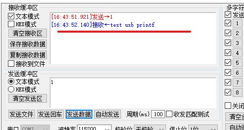

发表于 2026-5-22 11:11:59 | 显示全部楼层
第六课  IO的收入输出   用的按键是P33   LED是P10
#include "stc8h.h"
#include "stc32_stc8_usb.h"
sbit LED0 = P1^0;
sbit LED1 = P1^1;
sbit KEY = P3^3;
void delay_ms(uint32_t ms)        //@11.0592MHz
        unsigned char data i, j;
        while(ms--)
                i = 15;
                j = 90;
                do
                        while (--j);
                } while (--i);
void main()
//        static u8 key_up = 1;
    P_SW2 |= 0x80;
    P0M1 = 0x00;   P0M0 = 0x00;
    P1M1 = 0x00;   P1M0 = 0x00;
    P2M1 = 0x00;   P2M0 = 0x00;
    P3M1 = 0x00;   P3M0 = 0x00;
    P4M1 = 0x00;   P4M0 = 0x00;
    P5M1 = 0x00;   P5M0 = 0x00;
    P6M1 = 0x00;   P6M0 = 0x00;
    P7M1 = 0x00;   P7M0 = 0x00;
        LED0 = 0;
        LED1 = 0;
    usb_init();                                     //USB CDC 接口配置
    //set_usb_ispcmd(0);  //禁用不停电下载功能会提升传输速度
    EA = 1;
    while (1)
        if (bUsbOutReady)
            //USB_SendData(UsbOutBuffer,OutNumber);//);   //发送数据缓冲区,长度(接收数据原样返回, 用于测试)
            printf_usb("test usb printf\r\n");
            usb_OUT_done();
                if(KEY==0)
                        delay_ms(10);
                        if(KEY==0)
                                LED0=!LED0;
                        while(KEY==0);

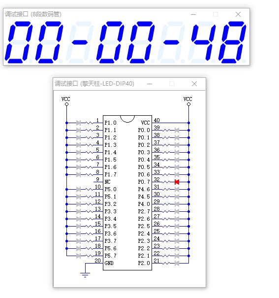

发表于 5 天前 | 显示全部楼层
第九课  数码管
没有实物 使用的调试仿真接口
1.虚拟LED流水灯,用的虚拟P0口
void PLED_40(void)
        u8 cod[8];
        cod[0] = 0x01;                //表示开启P0
        cod[1] = ~T_NUM[state_now];                //P0
        LED40_SendData( cod,2 );
        state_now++;
        if( state_now>7 )
                state_now = 0;
void SEG_PC(void)
        u8 cod[8];
        cod[0] = SEG_NUM[shi/10];                                        //小时的十位数的数码管段码
        cod[1] = SEG_NUM[shi%10];
        cod[2] =SEG_NUM[16];                                                //数码管刷段码和位码
        cod[3] = SEG_NUM[fen/10];                                        //分钟
        cod[4] = SEG_NUM[fen%10];
        cod[5] =SEG_NUM[16];                                                //数码管刷段码和位码
        cod[6] = SEG_NUM[miao/10];                                        //分钟
        cod[7] = SEG_NUM[miao%10];
        SEG7_ShowCode(cod);
虚拟数码管和LED
虚拟数码管和LED
