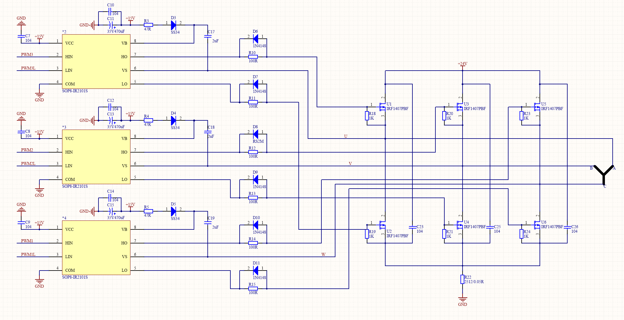

下面是原理图和部分程序,问题就是A相C相的自举电阻47R发烫,电机转速上不去,最多50%,转速越高越发烫,但是B相就是正常的不烫,现在A相接的1路桥臂,如果把A相换到2路,2路又开始发烫
大神帮我看下,困扰很久了,会不会是电机坏了呀

47R电阻短路,使用12V供电,试试。
IR2101S没有自锁功能,不推荐使用,强烈推荐使用EG2106代替。

建议用示波器测一下电阻的波形。
建议门极串联的100R改为10R,GS之间的1K改为100K。
