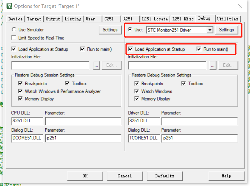

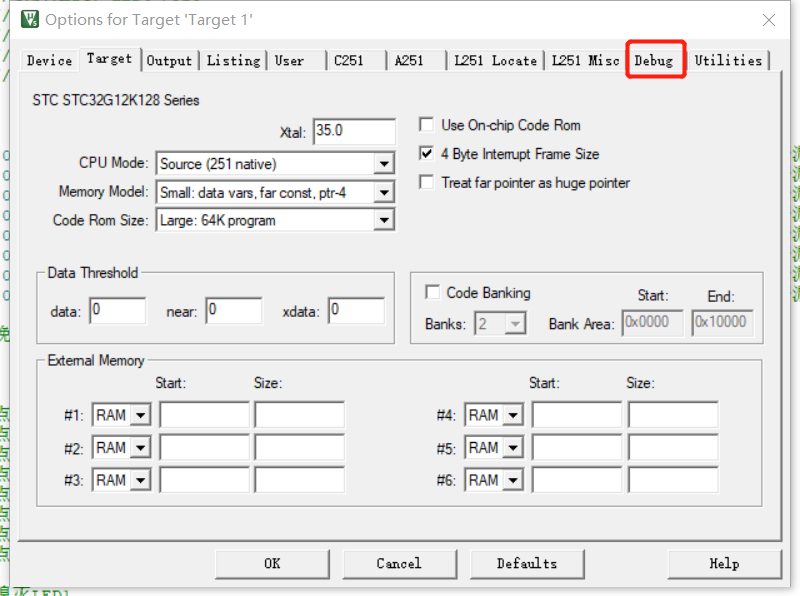

进入Debug界面后,设置这两项,seting设置默认,

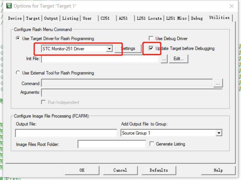

进入Utilities界面
设置如下,seting默认

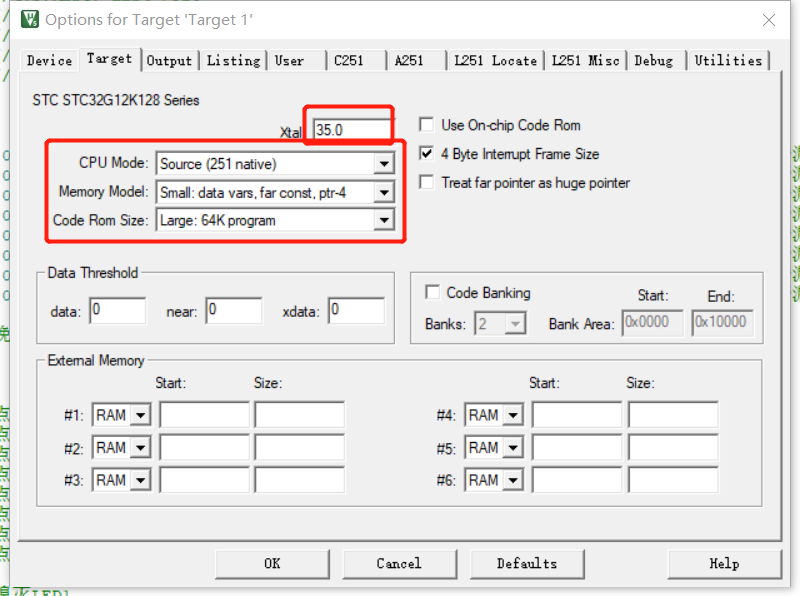

另外,需注意晶振频率要与仿真芯片制作的时候一致
其他设置如下图
