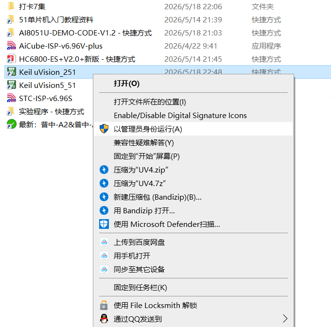

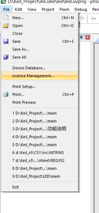

补充一下新手安装keil软件,和破解的过程
第一步,先以管理员方式运行新安装好的keil软件:
第二步:获得申请码
第三步:将申请码输入破解工具,获得激活码(Target中选择好自己使用的是51还是251或者ARM)
第四步:激活
以上是激活keil软件的过程!
