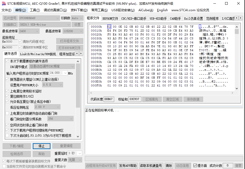

发表于 2026-5-17 11:10:10 | 显示全部楼层 |阅读模式
STC-isp无法下载程序 ,检测不到单片机,下载不了程序 按停止也没有反应,只能按右上角的X
