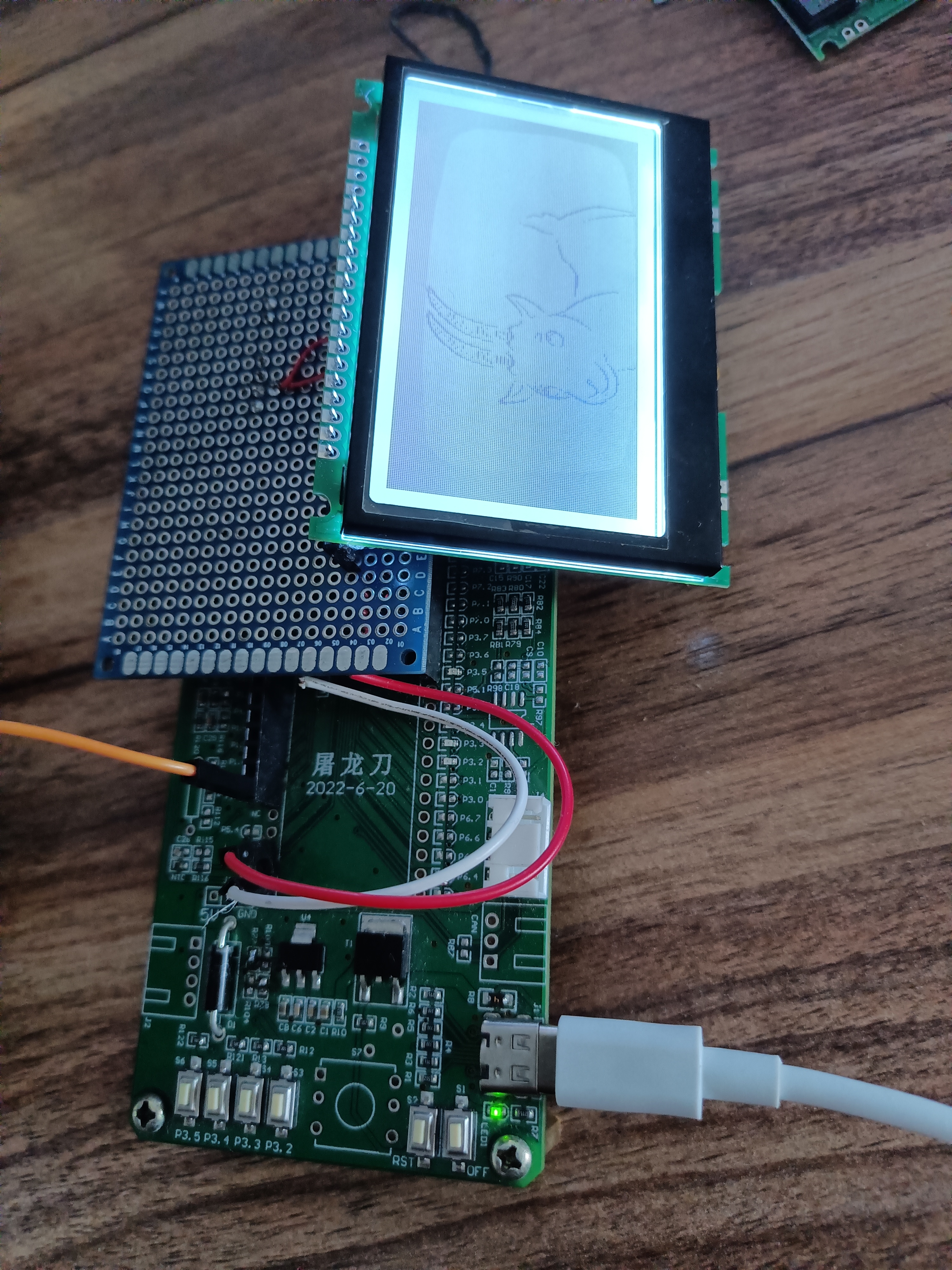

  常听到有人说刷屏太慢,于是想测一下我的屏最快能刷多少帧。目的不是为了看视频,而是减少MCU在刷屏方面占用的时间。提高其使用效率。
  本实验使用的MCUSTC32G12K128,屏采用了晶联讯的JLX256128-920-PN。屏的时序是6800.
  测试时采用了一幅256x128的单色图(黑白图)。因为这款屏只能显示单色图像。

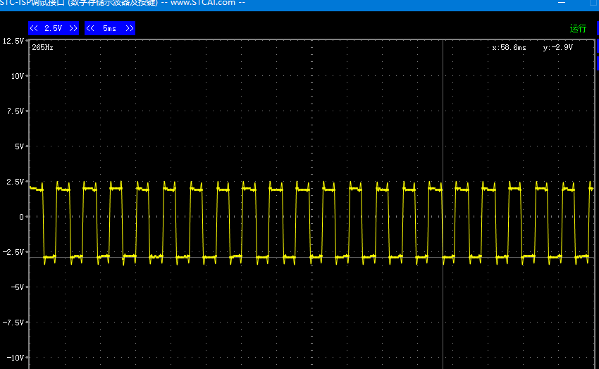

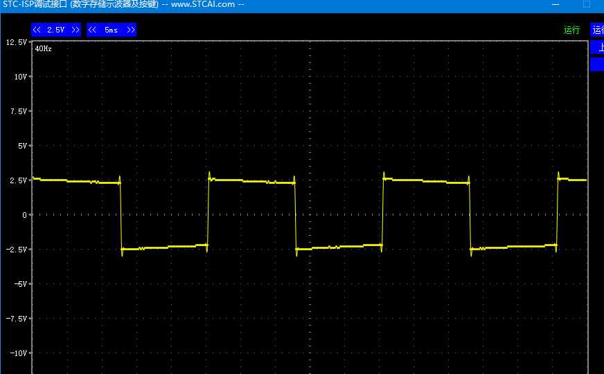

  先在群里咨询了一下各位大师。用什么办法方便测试屏的刷新速度。有高人指出。找一个闲置IO口,每次刷新完就让IO口翻转一次。然后运行时用示波器测IO口的频率,其二倍就是刷新速度了。
  按这个思路,写了一个程序,第一次测出刷新是40X2=80帧。
  不太满意,又修改了程序。使用了STC32G12K128的硬件LCM接口和DMA功能。再测刷新速度成为265x2=530帧。
  做最后的努力。对程序进行极限优化,测出的刷新速度为323x2=646
  这时mcu的设置到了极限,就是说找不到可以继续提高的速度的设置了。估计使用STC32F,刷新速度还会有大的提高。
  对这个数据我简单分析了一下。一屏图像的数据量为256x128=32768点。单色屏需要4096字节。也就是4K646帧数据需要每秒传送2646016字节。不到3M,一个字节需要的时间包括相关使能电平变化,数据的移动,指令的下达,应该是这个时间的4-6倍。按5倍核算的话,这时端口的运行速度在15M。无论对MCU还是屏都是可以接受的。
  下面给出程序的主要内容和测试时示波器的显示:
