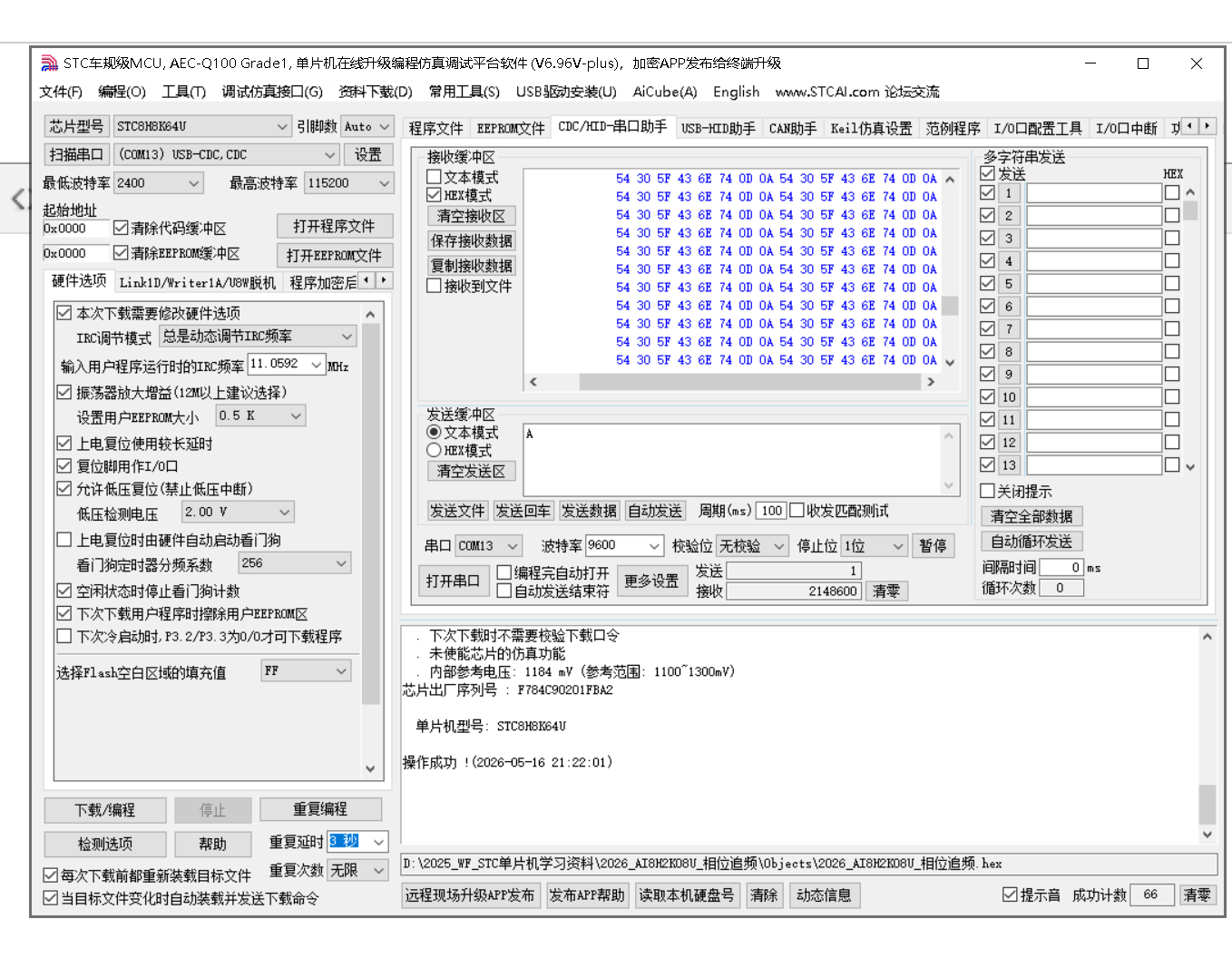

论坛的大湿们 请教下 我费了老大劲才把
CDC助手调试的可以 接收单片机的数据实时显示出来,
这样调试确实很方便,
但是现在发现只能显示文本格式和16进制,
怎么才能显示10进制?还望论坛大湿们 指导下  万分感谢!

 楼主| 发表于 2026-5-16 22:16:20 | 显示全部楼层
谢谢 so*** 大湿     我要让数据 10进制显示  怎么搞?

 楼主| 发表于 2026-5-16 22:17:35 | 显示全部楼层
现在只能文本和HEX 16进制 显示  怎么才能10进制 显示 ?还望大湿 指导  谢谢

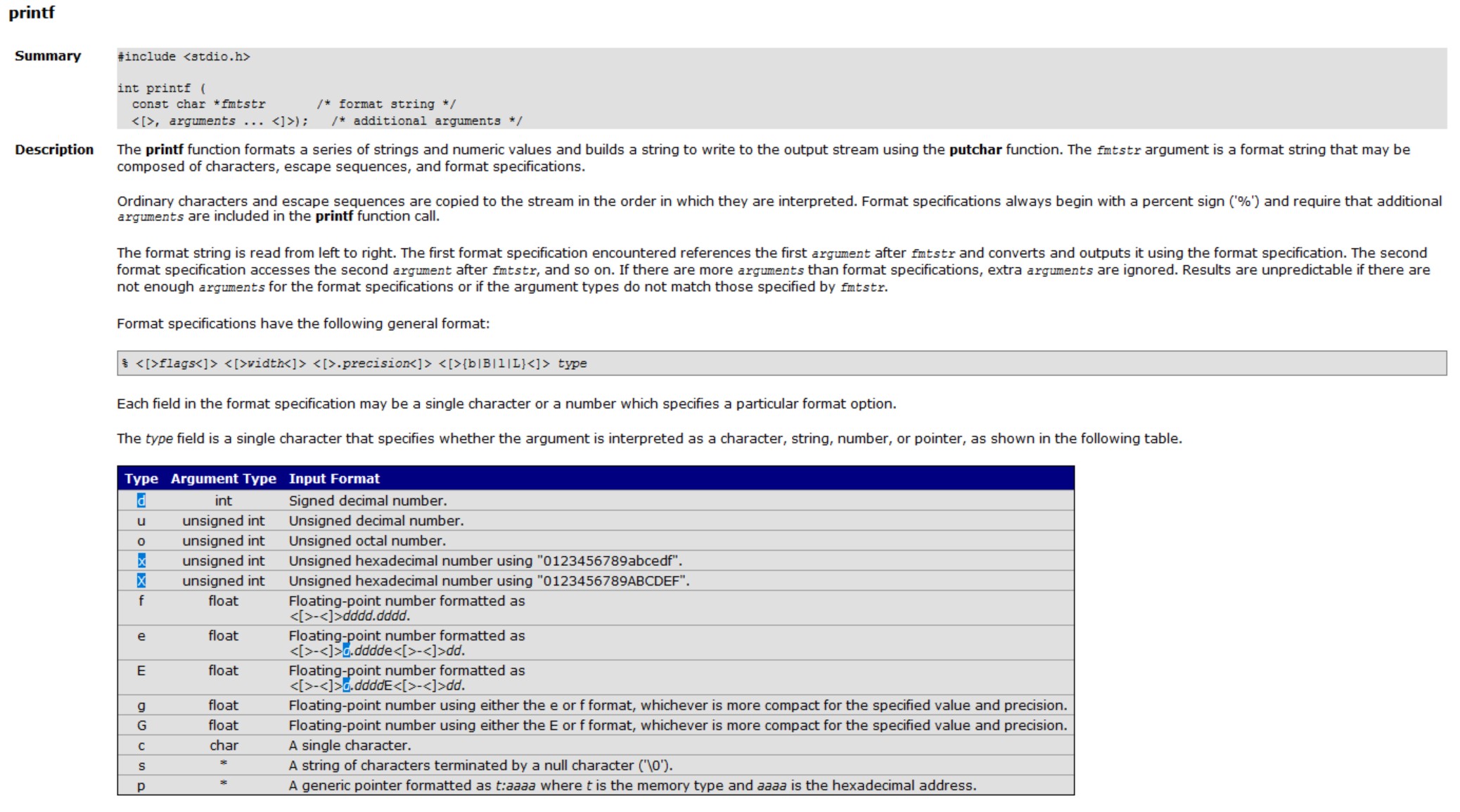

发表于 2026-5-18 11:14:05 | 显示全部楼层
用printf打印数据,%后面使用参数 "d","u" 输出十进制数据,使用参数 "x" 输出十六进制数据:

 楼主| 发表于 2026-5-18 12:18:21 | 显示全部楼层
谢谢 乘风***  大神   麻烦给个 程序案例 谢谢    我这样的菜鸟 搞不定啊
