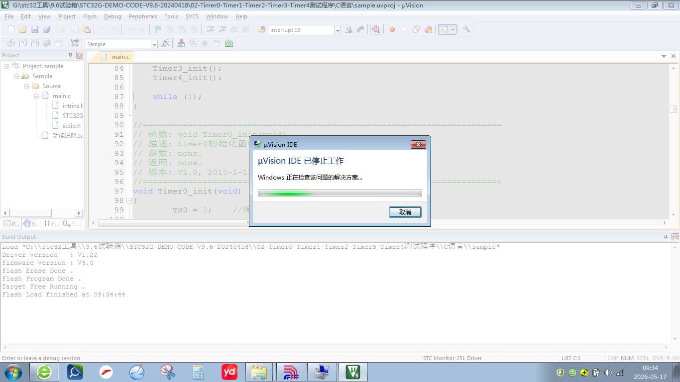

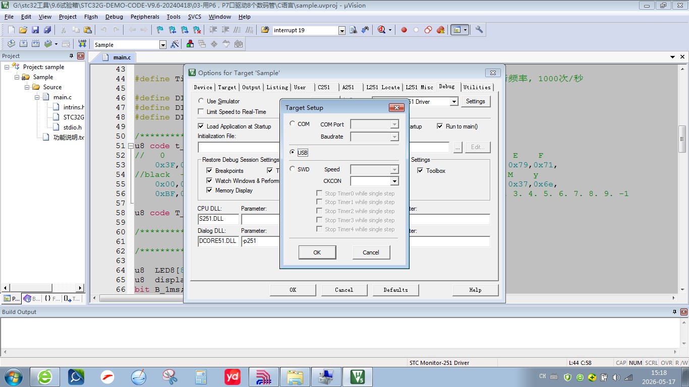

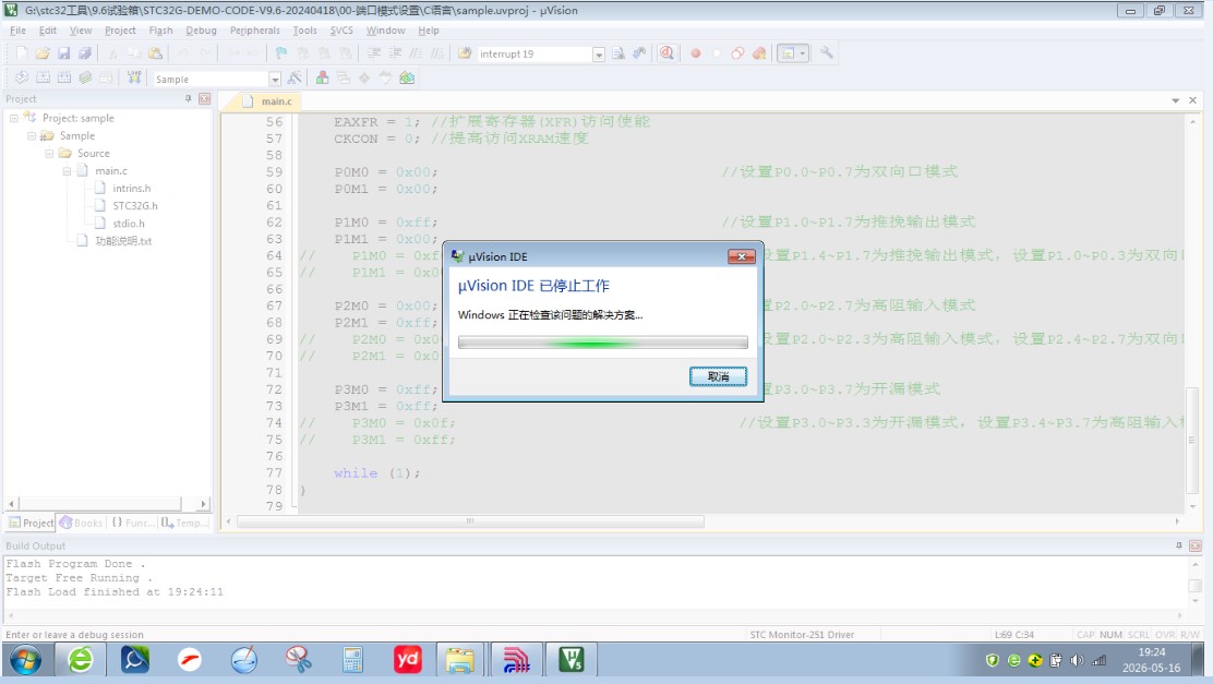

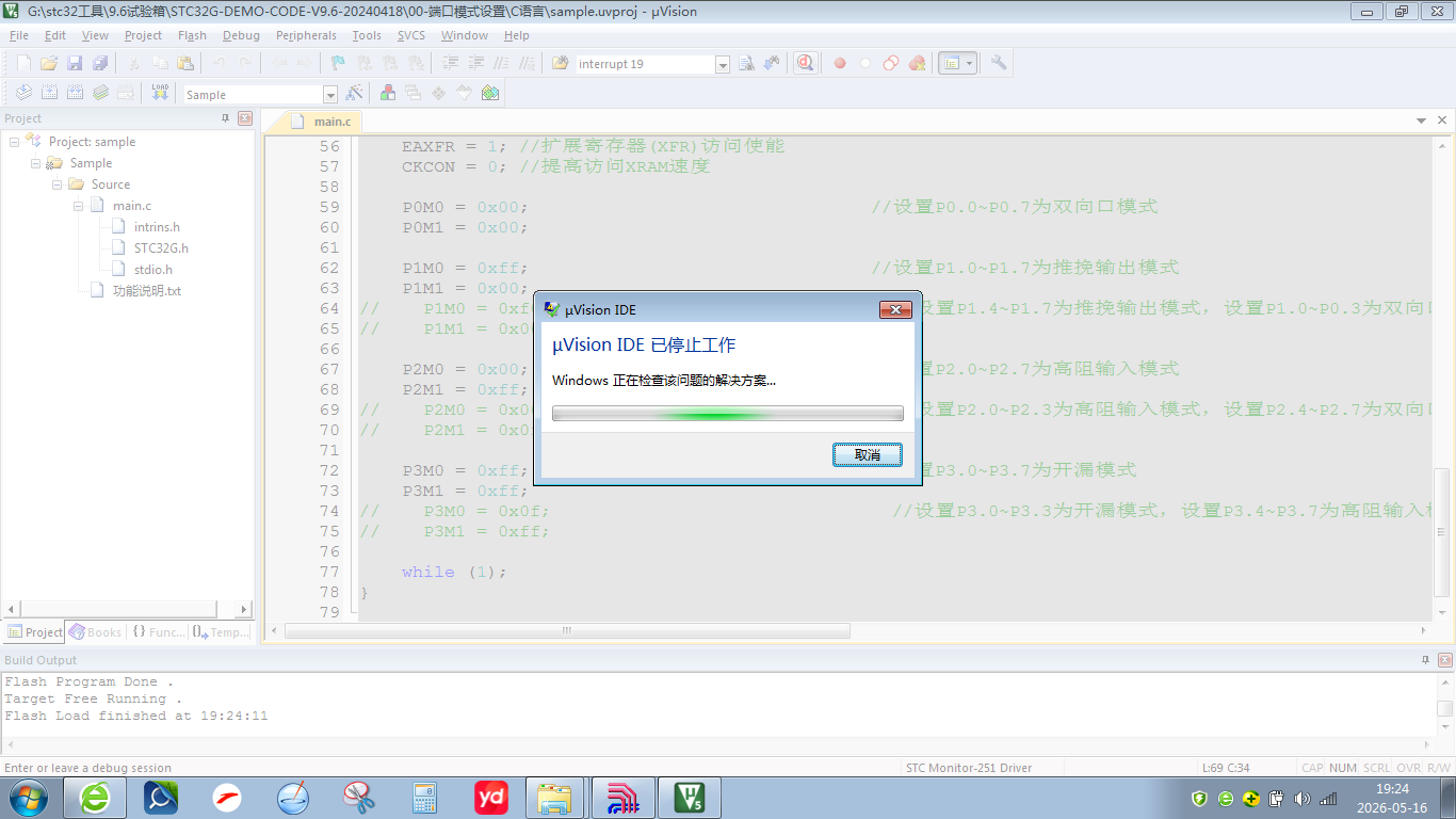

win7系统link1d硬件仿真过程中,启动硬件仿真按钮,出现这样的现象是哪里的问题,偶尔能进行仿真,但大多数是不能硬件仿真的,求解。。。。,高手指点

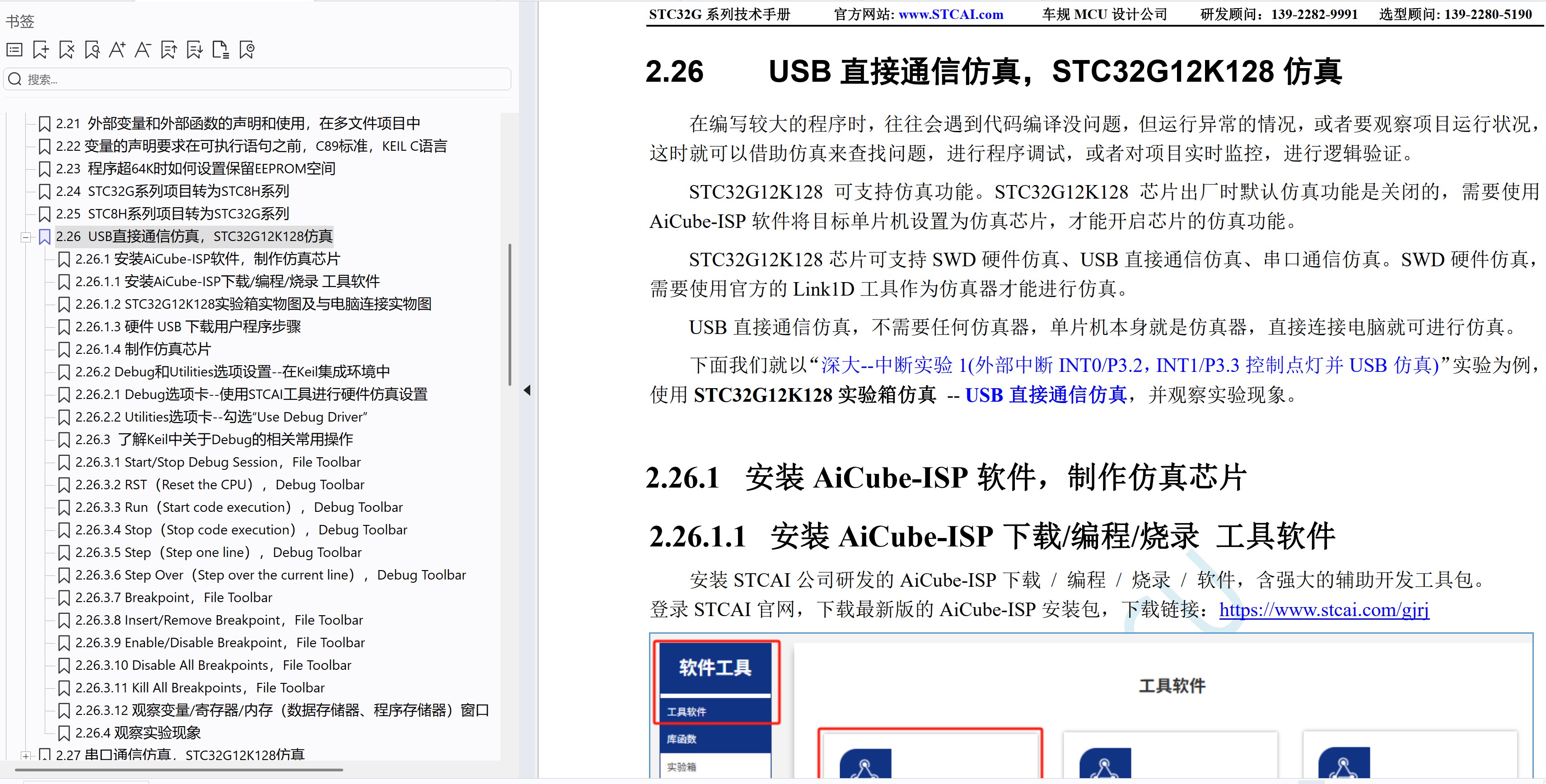

先 搞定 STC32G12K128 的硬件USB仿真

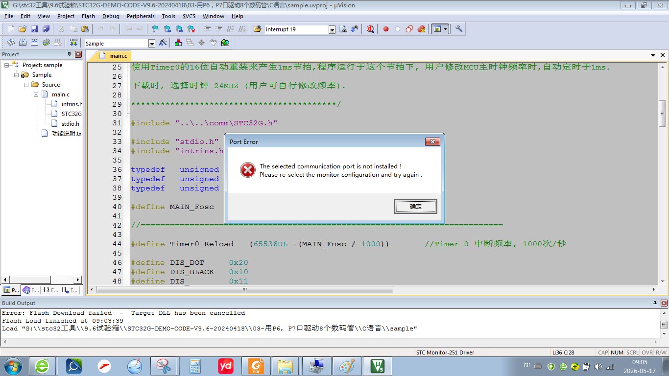

你好,我按照你说的按说明书进行了操作,
但显示端口没有驱动,这个怎么处理?
我原来用的是swd模式,可以下载,但不能硬件仿真,
这个是哪里的问题啊

 楼主| 发表于 2026-5-17 09:37:40 | 显示全部楼层

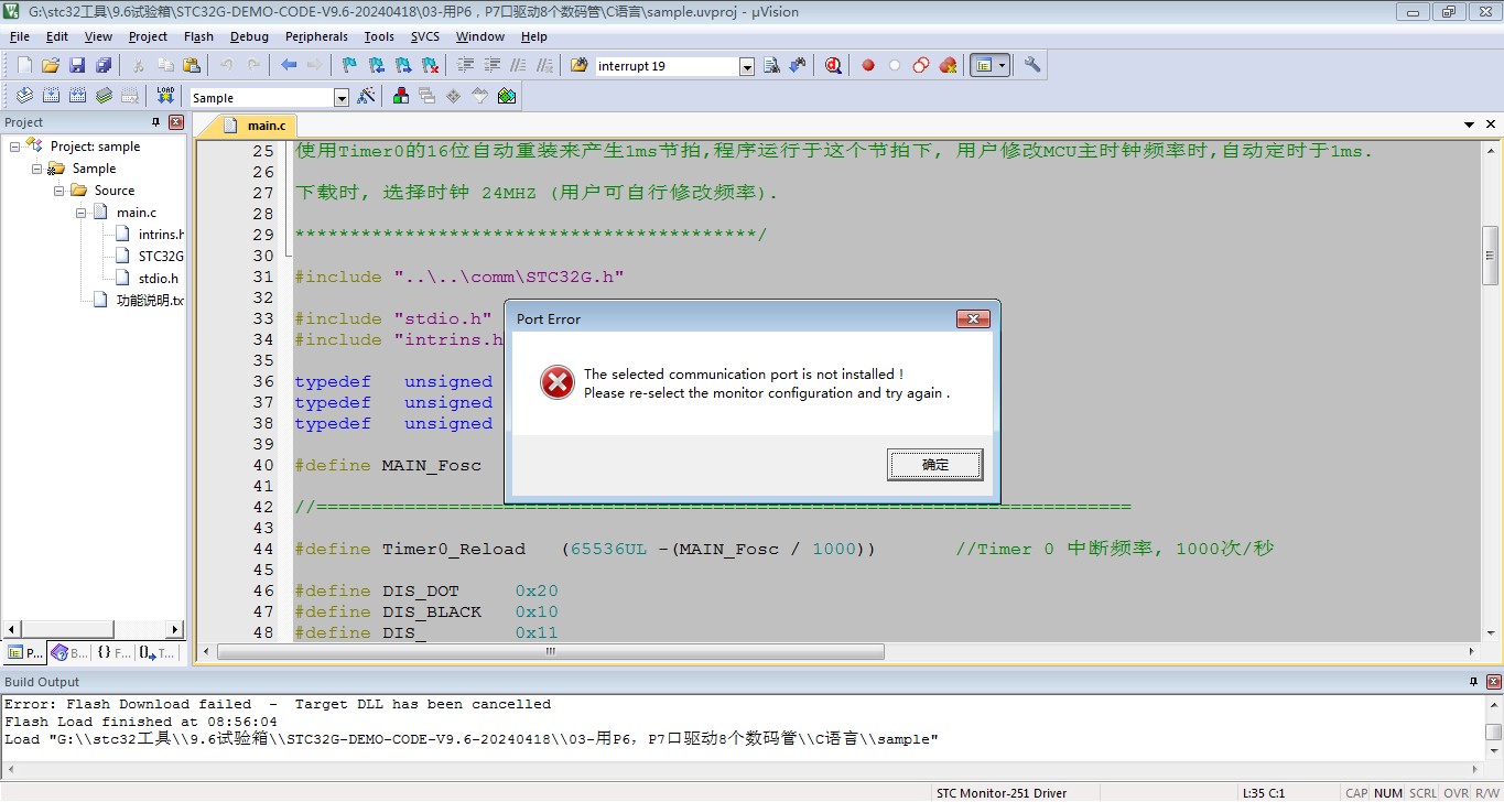

你好,我又试了一下,更新了一下usbcdc驱动,
用swd模式可以正常硬件仿真了,
但是usb还是不能正常进入仿真,显示下面的画面,
不知道是不是驱动的问题,但是我又没有usb方面的驱动实验一下,
不知道怎么解决了

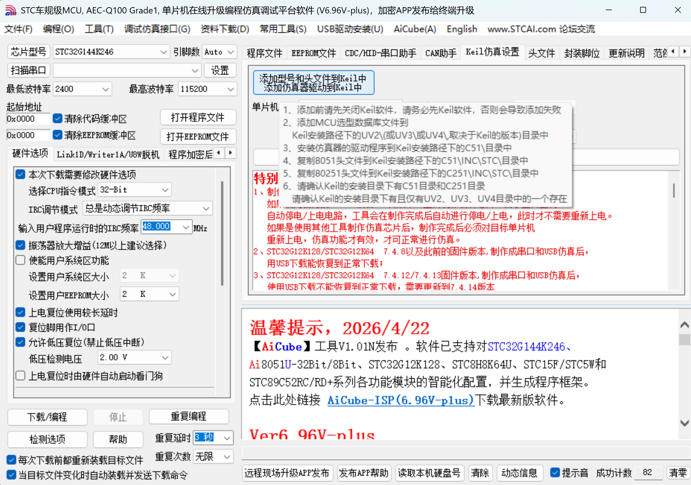

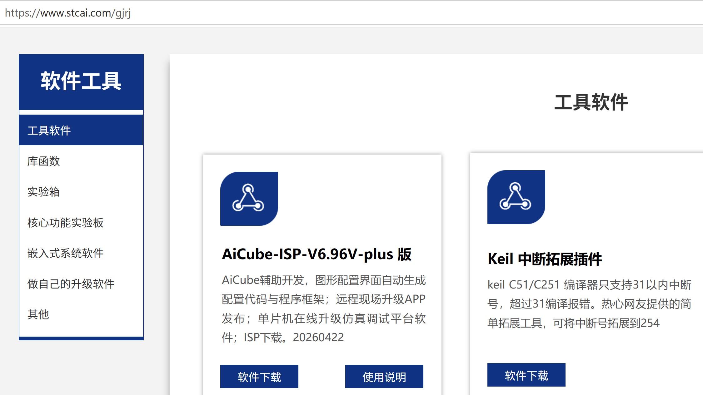

关闭 KEIL, 用最新 ISP,
重新添加型号/驱动,
重新制作仿真母片

关闭 KEIL, 用最新 ISP,

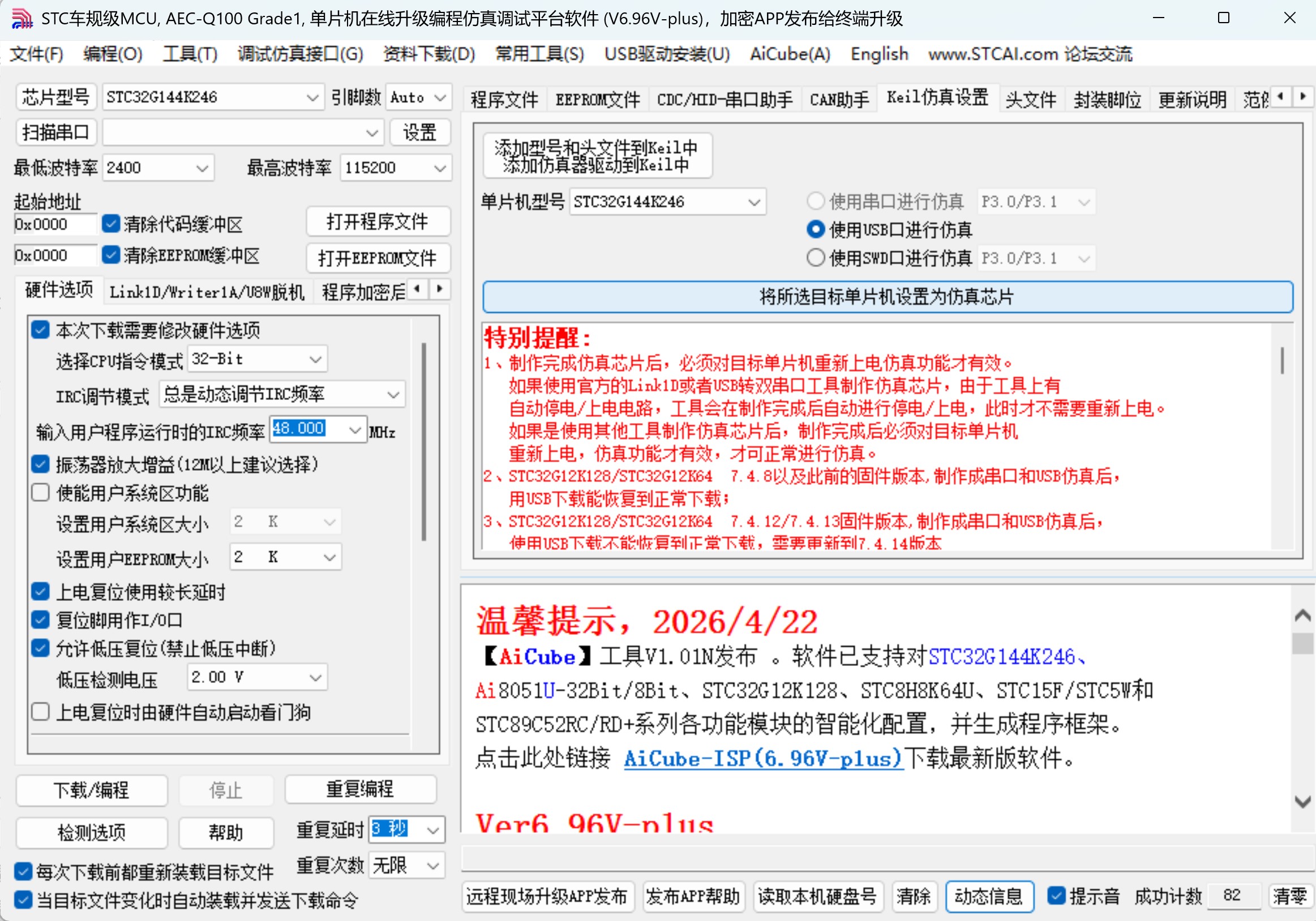

你好,我下载了最新的isp,更新了芯片型号,
制作了usb仿真母片,这些都能正常进行,重启后,
用usb硬件仿真还是无法进入,跟上面的现象是一样的,
不知道为什么,但切换到swd模式是可以正常硬件仿真的

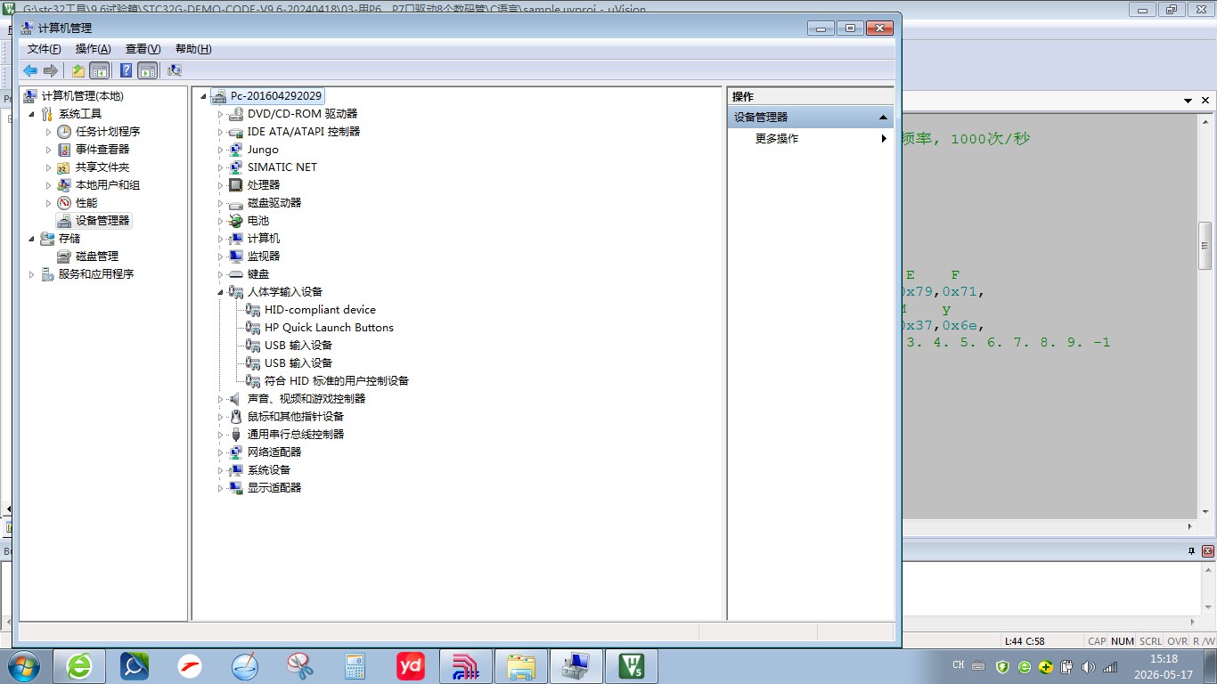

看下设备管理器里,制作完仿真模式重新上电之后,识别出来的设备是什么。  详情 回复 发表于 2026-5-17 14:24

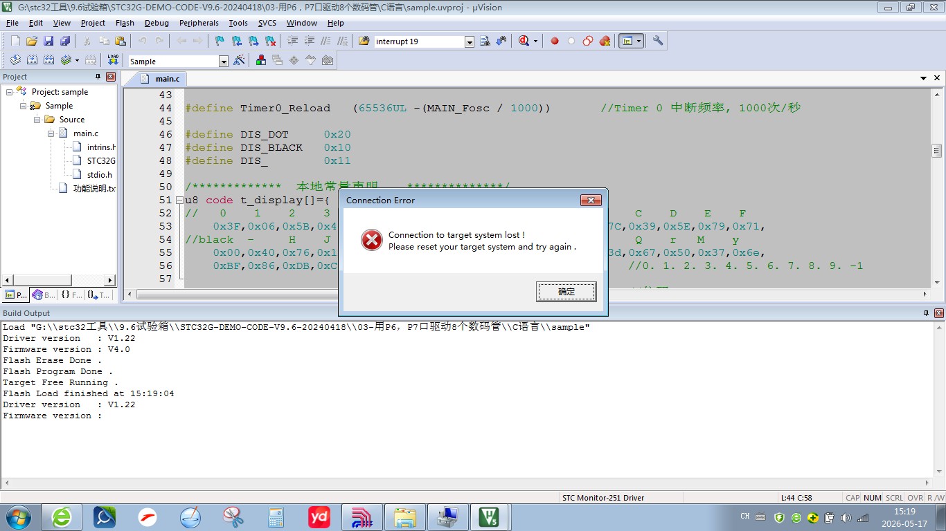

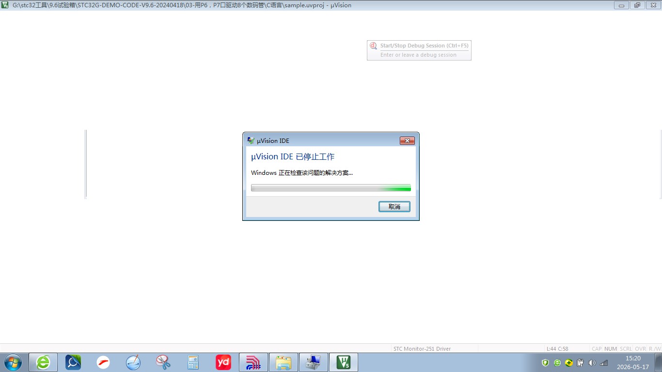

跟swd模式是一样的,显示hid管理设备和输入设备,很奇怪,发现设备后可以用usb仿真模式下载程序,但不能仿真,仿真就死机,连接中断

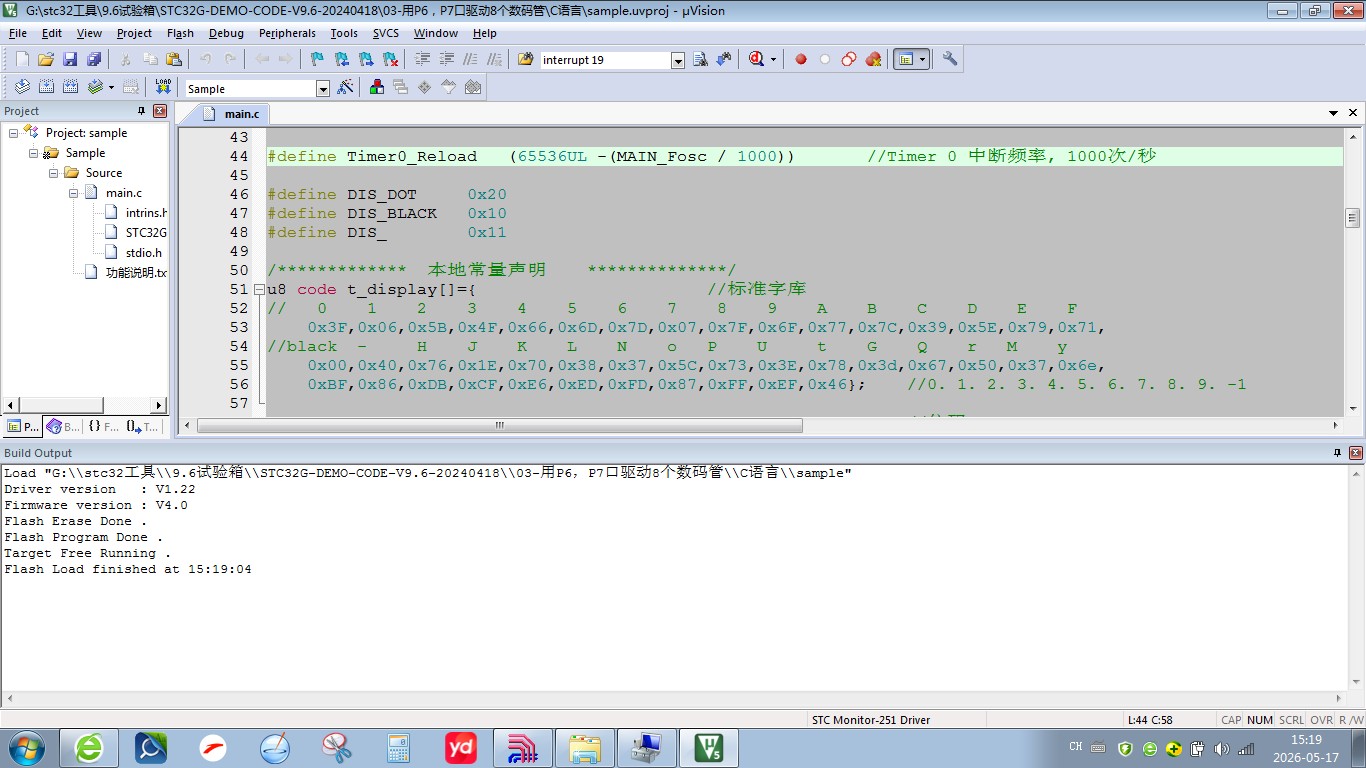

我在网上搜了一下问题现象,说是路径中含有中文字符或者字符太长了,修改了一下文件名,问题解决了,usb和swd都可以硬件仿真了,再次感谢!
