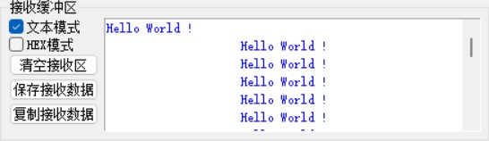

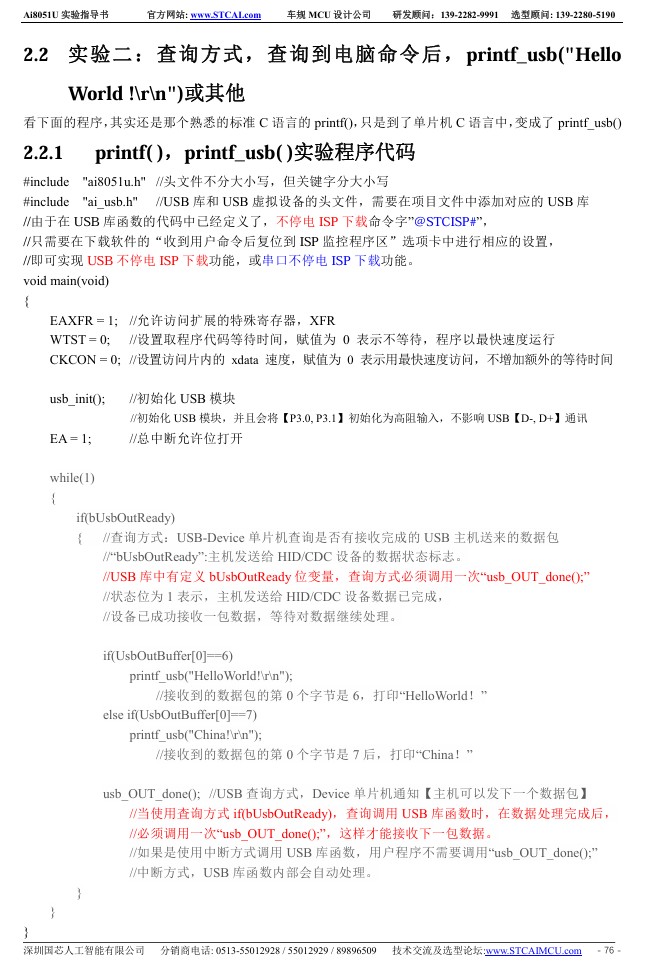

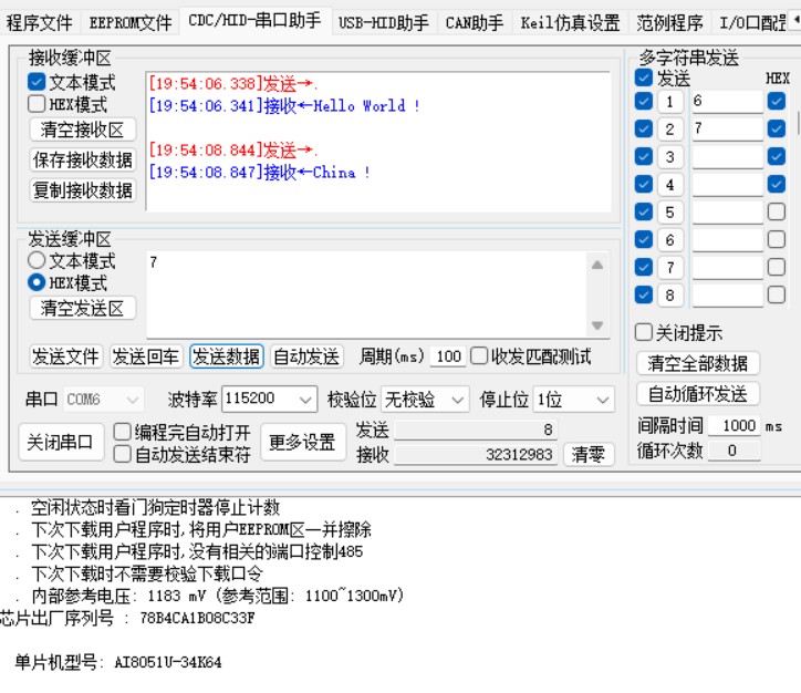

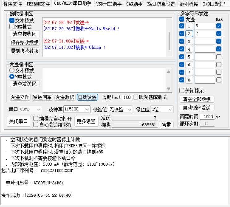

一、依葫芦画瓢,先做三个 printf_usb("Hello World !")实验,再继续学习
实验程序1:

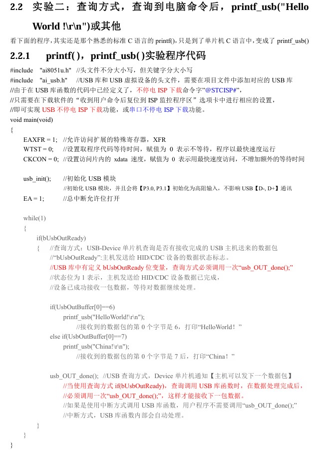

实验程序2:
实验程序3:

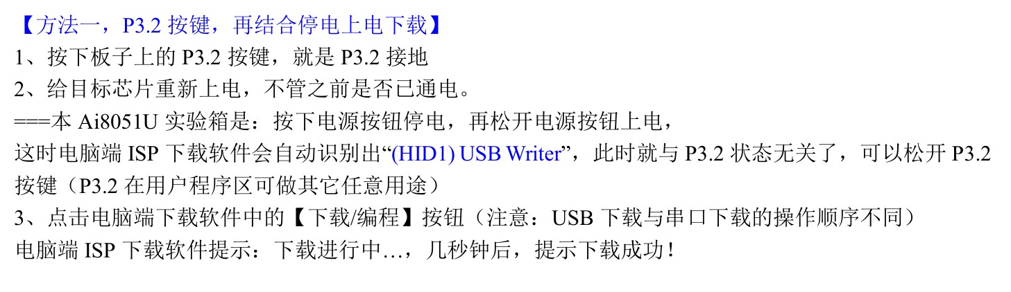

实验过程中在下载程序的时候没有仔细看手册,导致下载不成功,仔细查看手册才成功下载

一、不谈硬件,不说理论,先依葫芦画瓢,做三个 printf_usb("Hello World !")实验。
实验1--printf_usb("Hello World!"):
实验2--查询方式实现printf_usb("Hello World!"):
实验3--中断方式实现printf_usb("Hello World!")
以上三个实验用到了STC官方的USB库文件,可以在官网下载。
另外,由于还没有学习USB不停电下载,先用《实验指导书》的方法一进行程序下载。

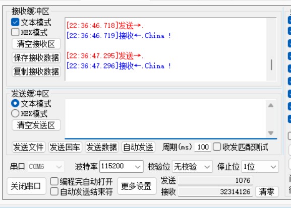

二、AiCube项目创建助手体验
AiCube创建项目真的太方便了,通过勾选需要的配置,程序框架直接生成。
这节用AiCube来做上节的printf_usb试验,由于实验只用USB功能,
所以只选择“USB、通用串行总线”功能,
右侧“数据处理方式”选择“中断方式”来实验。
选择“创建并打开Keil项目”将直接打开生成框架的工程项目。
将上节中的关键代码复制到USB中断回调函数中。
编译下载后,程序运行完成正确。

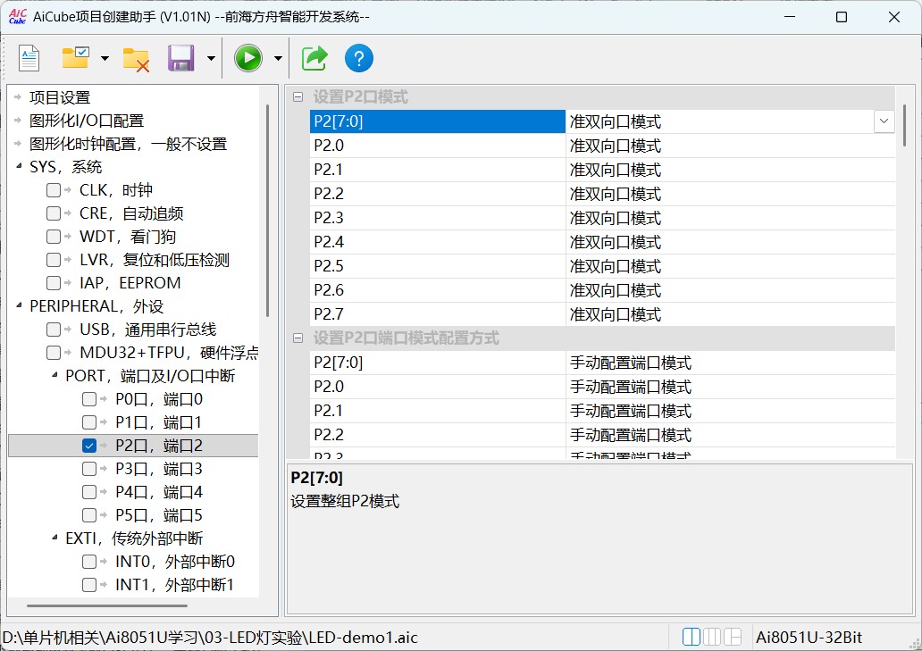

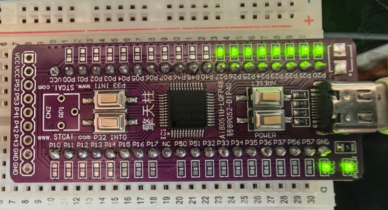

三、AiCube项目创建助手点亮LED
新建一个Ai8051U-32Bit项目,由于点亮LED实验只用到了擎天柱P2端口上的8个LED灯,
所以项目配置中,我只勾选了P2端口,默认配置为准双向口模式。
AiCube创建项目后,会自动初始化配置时选择的P2端口,直接使用即可。
只需要在初始化之后,填加P2端口输出0,就可点亮这8个LED灯。
编译下载成功点亮。
将程序升级一下,填加LED灯亮灭的程序到while循环中,LED灯闪烁起来了。

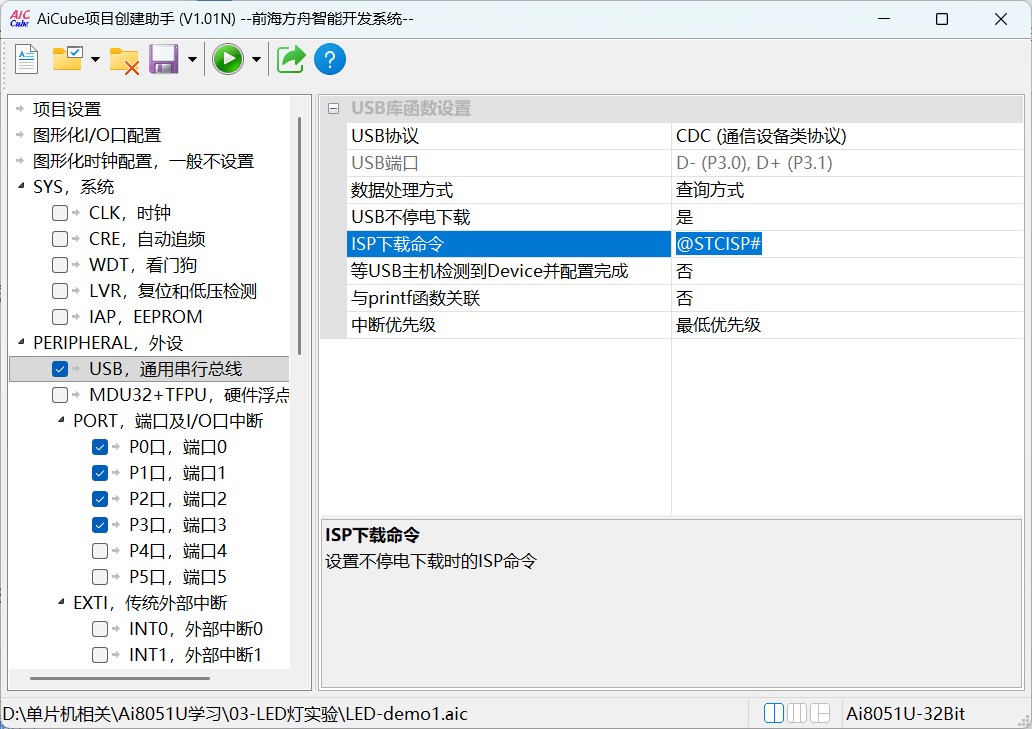

发表于 2026-5-17 20:12:32 | 显示全部楼层
四、USB不停电下载
使用AiCube创建项目时,勾选“USB,通用串行总线”,在右侧可以设置USB不停电下载。
也可以自定义ISP下载命令,默认下载命令为“@STCISP#”。
       设置好ISP软件USB不停电下载后,第一次编译后还需要手动点击一次【下载/编程】按钮,
之后在Keil软件中重新编译,则自动下载到单片机。
要特别注意,如果创建工程时修改了ISP下载命令,
ISP软件在下载时一定要修改自定义下载命令和创建工程时的命令保持一致。
