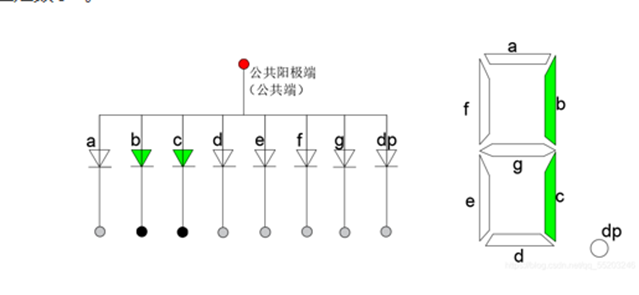

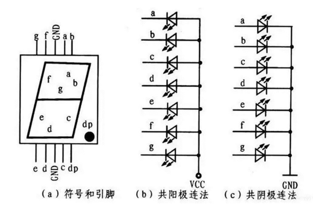

第九集数码管的静态使用:
主要掌握数字0-9,“.”的表示方法,以及共阴极和共阳极的区别,一般来说,数码管不会用单片机自己的io口去驱动,驱动能力有限,需要三极管的帮助,共阴极用P型三极管,共阳极用N型三极管来驱动。
P67P66P65P64P63P62P61P60十进制16进制
dpgfedcba
192
C0
249
F9
164
A4
176
B0
153
99
146
92
130
82
248
F8
128
80
144
90

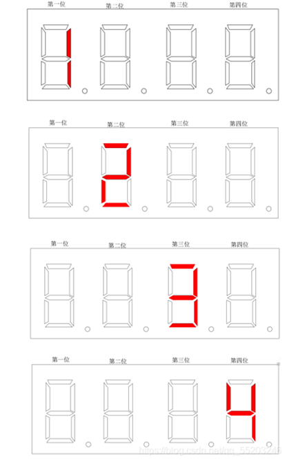

第十集数码管的动态显示:
需要注意每个延时不能太短,我们这边程序就以1ms为准,且需要保证总共一个循环结束的时间不能大于20ms,因为人眼的视觉不容易分辨出50HZ以上的动态刷新

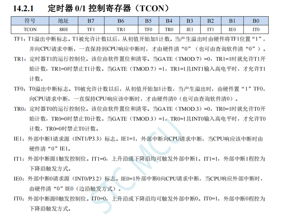

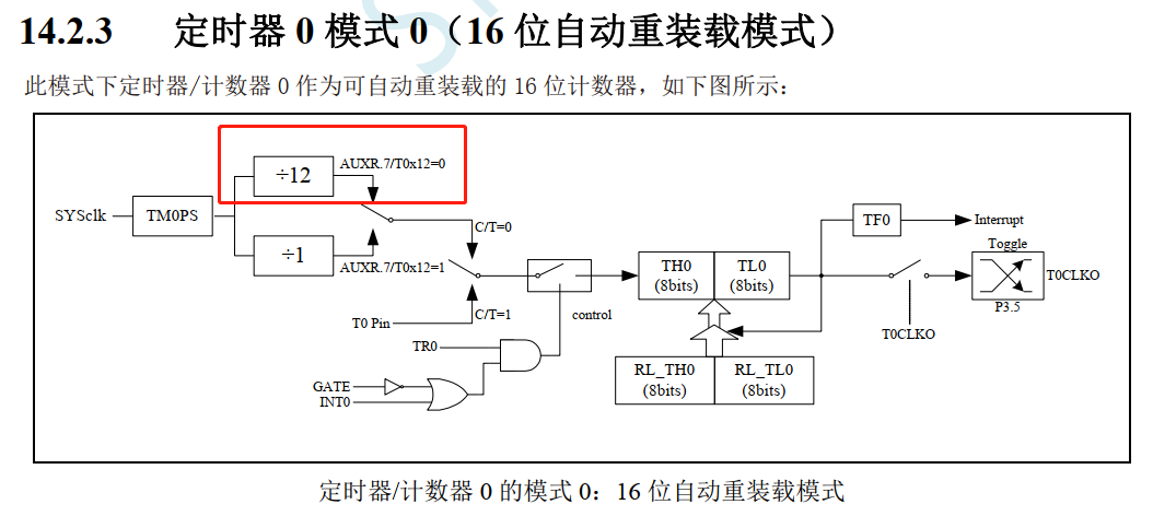

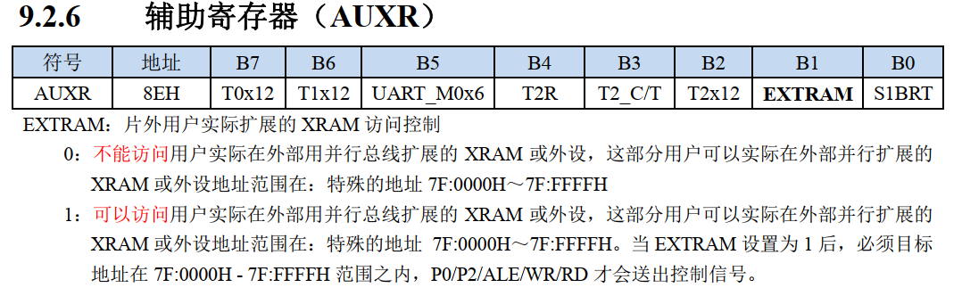

第十一集定时器的使用:

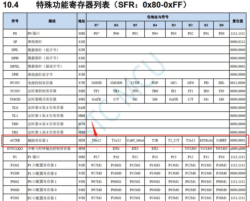

辅助寄存器:
默认是/12,12分频:
定时器所对应的模式关系:
定时器0
定时器1
定时器2
定时器3
定时器4
模式0
16位自动重载
16位自动重载
16位自动重载
16位自动重载
16位自动重载
模式1
16位不可重载
16位不可重载
无
无
无
模式2
8位自动重载
8位自动重载
无
无
无
模式3
16位自动重载
(不可屏蔽)
无
无
无
无
波特率发生器
可
可
可
可

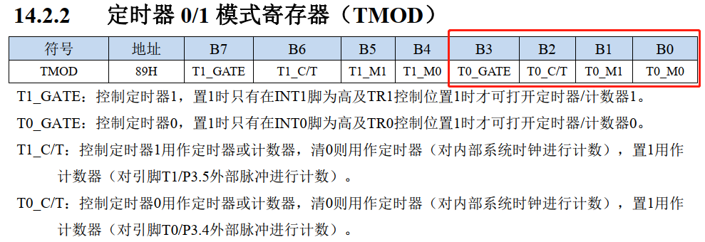

模式选择:
开启中断:
允许T0中断:

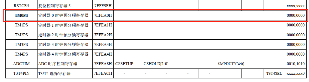

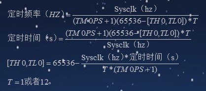

定时器的计算公式:
其中Sysclk为系统时钟,TMOPS默认为0,[TH0,TL0]为写入的数值,T为分频值,默认为12。
其中,TM0PS,定时器0时钟预分频寄存器默认值为0

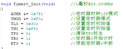

经计算,14.5.1的定时器0是0.001s,即1ms
定时器和延时没有关系,在初始化定时器后,会在设定好的时间进入中断函数;
中断频率越低越好;
也可以用STC软件直接生成相关代码。
定时器0中断初始化函数:
中断执行函数:

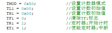

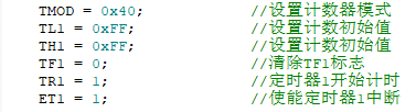

第十二集计数器的使用:
设置中断为计数模式:
定时器1中断初始化:
做外部计数试验,需要打开内部上拉电阻
若要显示4位十进制,可定义u16类型

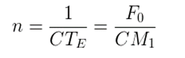

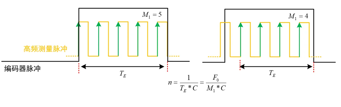

T法测速:又叫做周期测量法。
这种方法是建立一个已知频率的高频脉冲并对其计数,计数时间由捕获到的编码器相邻两个脉冲的间隔时间TE决定, 计数值为M1。
设编码器单圈总脉冲数为C,高频脉冲的频率为F0,则转速n的计算公式为:

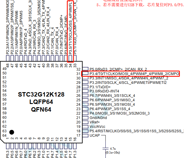

现存问题,外部中断,如何配置IO参数信息!
其中,外部中断引脚已经指定好,不可指定和随意配置
P3.4为T0中断引脚
P3.5为T1中断引脚

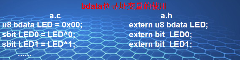

bdata:
c51中"bdata"是片内RAM,位寻址方式;存储器类型说明的意思
c51中"bdata"的用法:
C51中的两种位变量,除了特殊功能寄存器中的可位寻址的位外,还有位于单片机内部RAM字节。
地址0x20~0x2F的16个字节的128个可寻址位,位地址从0x00~0x7F。
比如我有一个变量:uchar(unsigned char) BData;
这是一个字节,我可以用:bdata BData=0x00;
然后用:sbit BData_0=BData^0;
sbit BData_1=BData^1;
sbit BData_2=BData^2;
就是把字节拆成8个位
