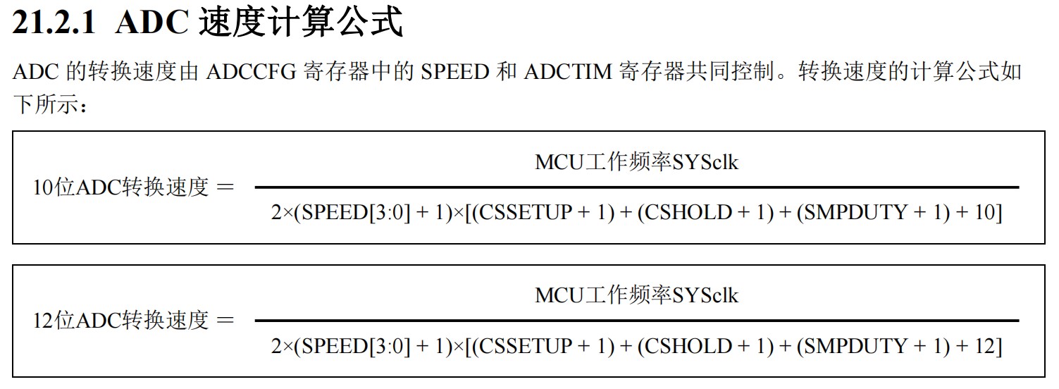

芯片型号是STC8H1K08T,按照手册,ADC的分辨率是12位,最快速度为800k。但是按照频率的计算公式 SYSclk/2/(SPEED+1),在已经配置时钟为24MHz的情况下,最小的速度 24000000/2/16=750000。那么在这种情况下,ADC的速度只有两个选择,一个是750K,一个是800K。是这样理解吗?
如果芯片信号是STC8H1K08,只有10位的ADC,最快速度只有500K,那么在时钟24MHz的时候,是不是无法将ADC速度配置到500K以下,要想配置到合法的范围,只能降低系统频率。
还是说我的理解不对

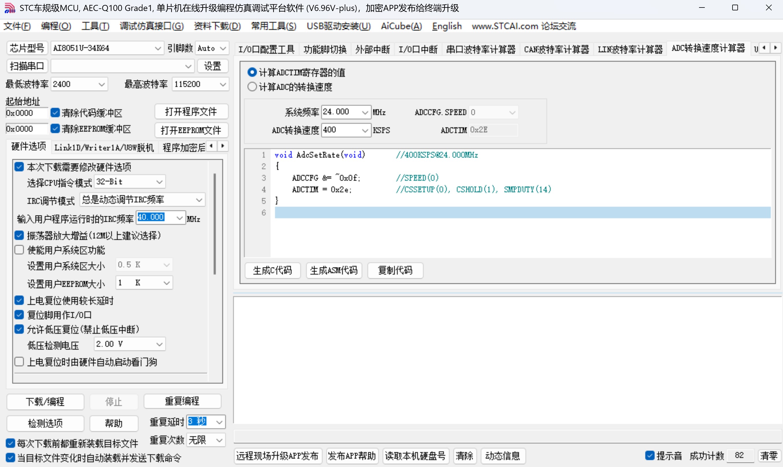

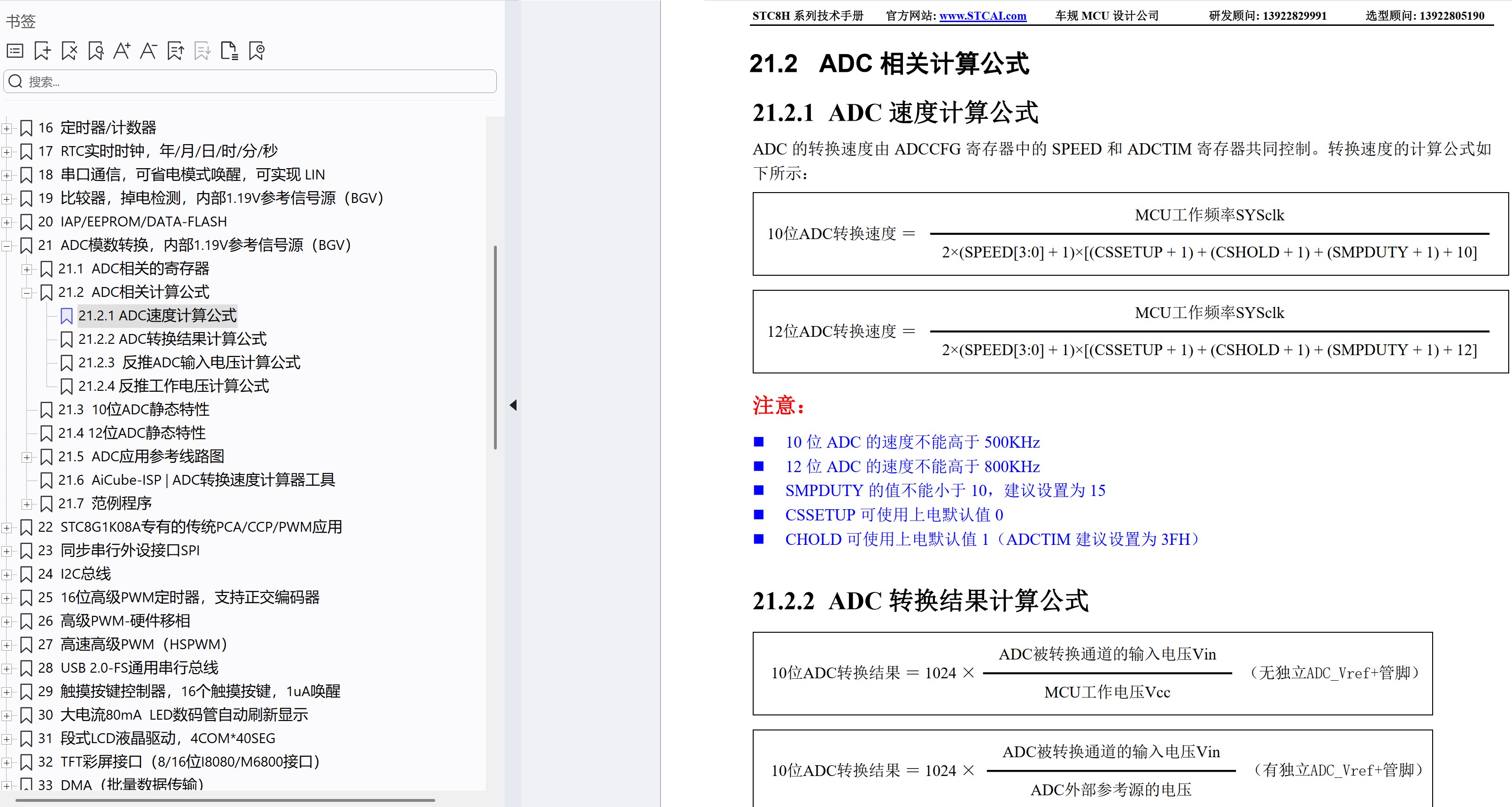

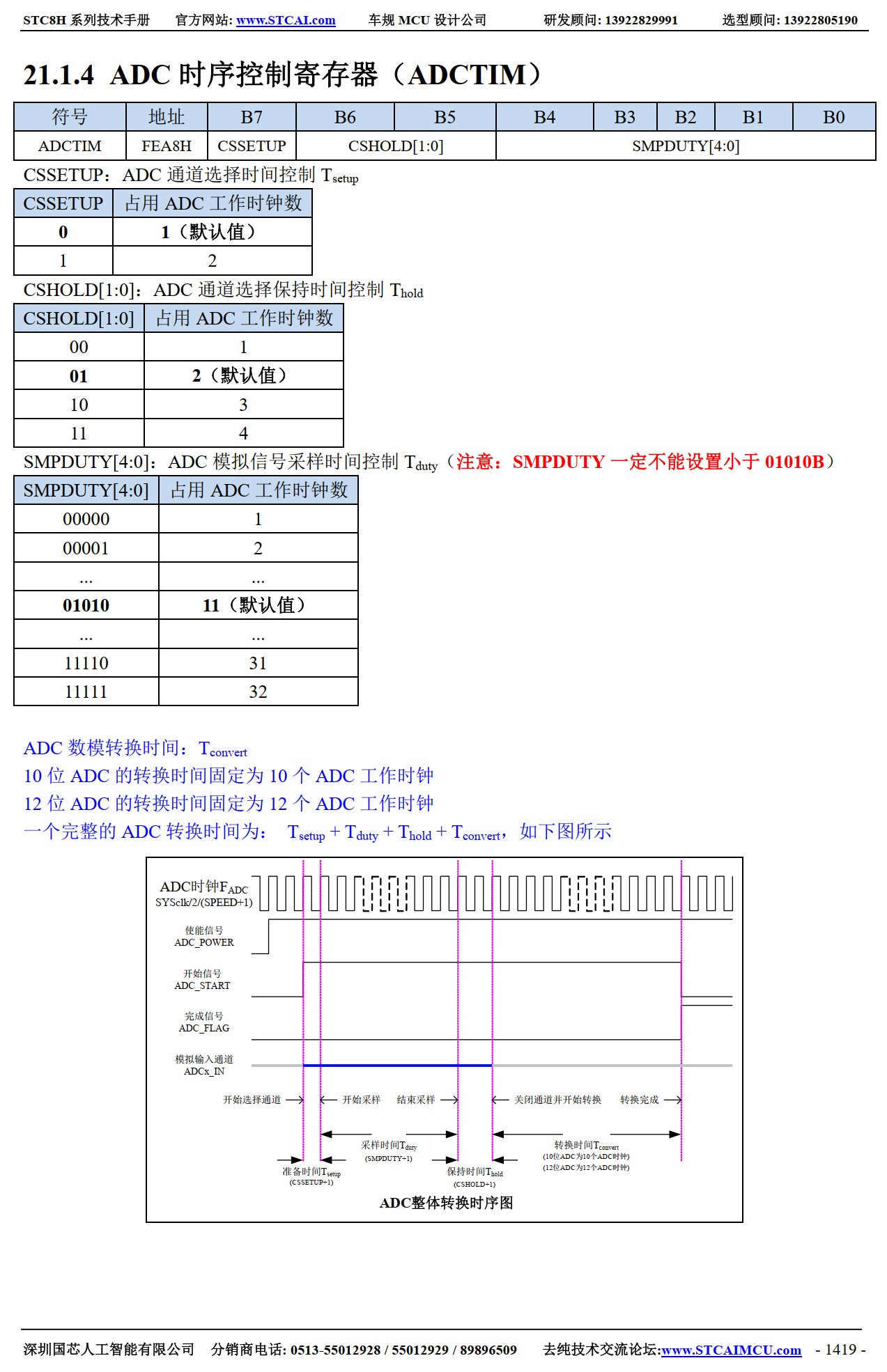

除了 SPEED ,还有其它参数可以调整ADC采用速度
