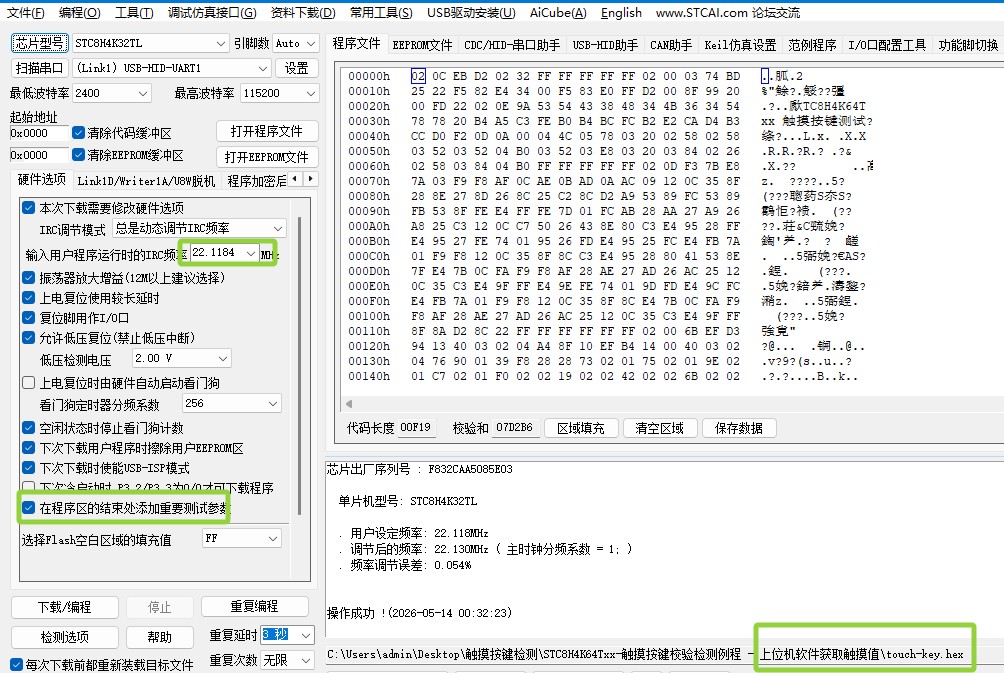

固件烧录配置如下:

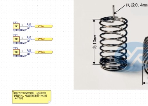

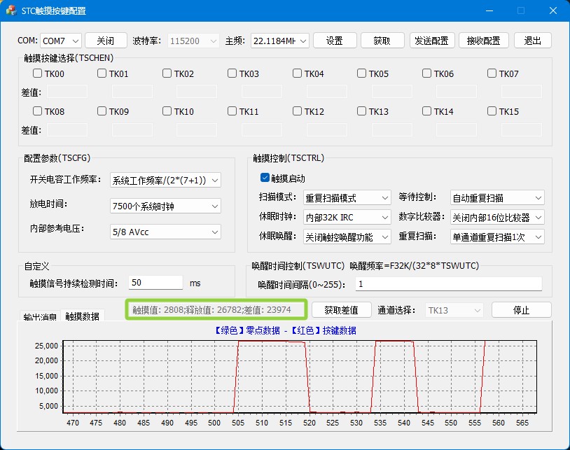

触摸按键按下时候和未按下时候的差值很大

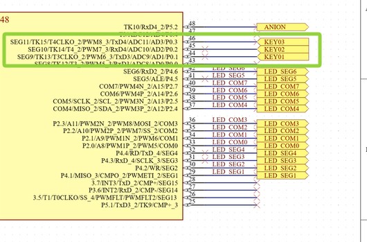

原理图如下:
请问这个问题如何解决?

Tcap电容使用多大?正常在103~473之间,调整电容大小试试。
另外产品触摸按键上面有覆盖面板的话,获取差值时盖上面板后再测。

触摸弹簧上有覆盖面板吗?如玻璃、亚克力板
目前测试的时候是不加亚克力的,最终产品也就是加个PVC的膜片在上面
