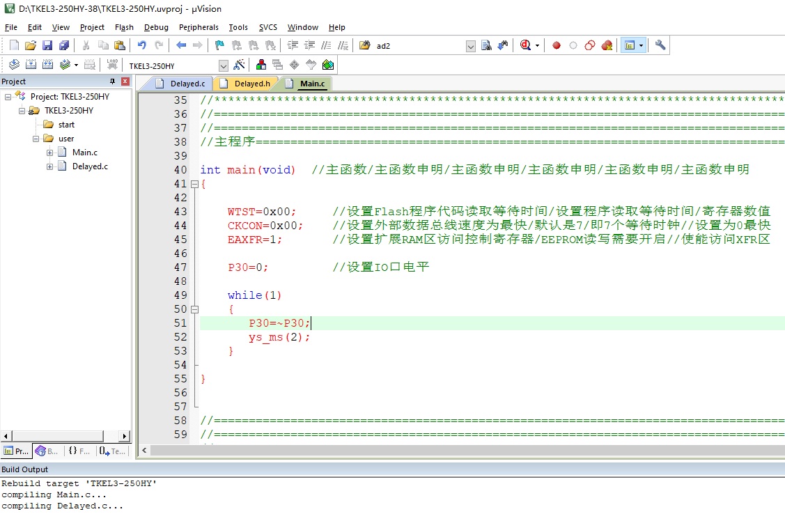

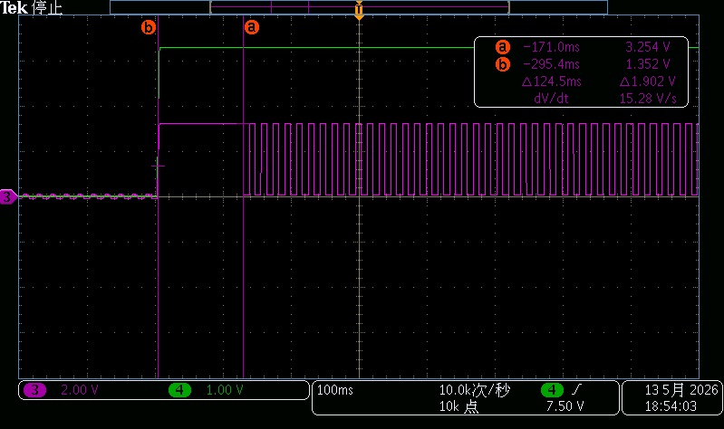

测试STC32G12K128启动延时,烧入程序赋值P3.0=0; 用示波器同步测量电源和P3.0输出波形,启动延时有125mS, 详见下图!!!!
请教如何设置,能让MCU启动时间变短一些,ISP软件已设置冷启动P3.2/P3.3=0才可下载程序,去掉了“上电复位使用较长延时”;上电还要等待125mS再执行程序,我是做断路器行业,上电-采样-计算-跳闸要快,供电电源来自采样互感器,给个方案吧!

如果没有用到USB功能并且资源够用的话,建议采用STC32G8K64系列单片机,上电启动时间可以再减少100ms左右。

这些USB芯片固件增加了些功能,导致启动速度会慢一些。
STC32G144K246没有这种问题,上电启动速度可以达到11ms左右。

用户体验,USB型的 MCU ,用户系统区执行时间长 !
我们 USB型 MCU 后来 系统程序区帮用户做了一件事,
校验用户程序区的完整性,根据 上一次 下载用户程序
时的 校验和记录,这个时间可能有点长,
等我们升级系统程序区来改善他,已出厂的没办法:
1,是否 校验系统程序区的完整性,可用户设置;
===这个要时间
2,是否 校验用户程序区的完整性,可用户设置;
===这个更要时间

实测16ms左右
