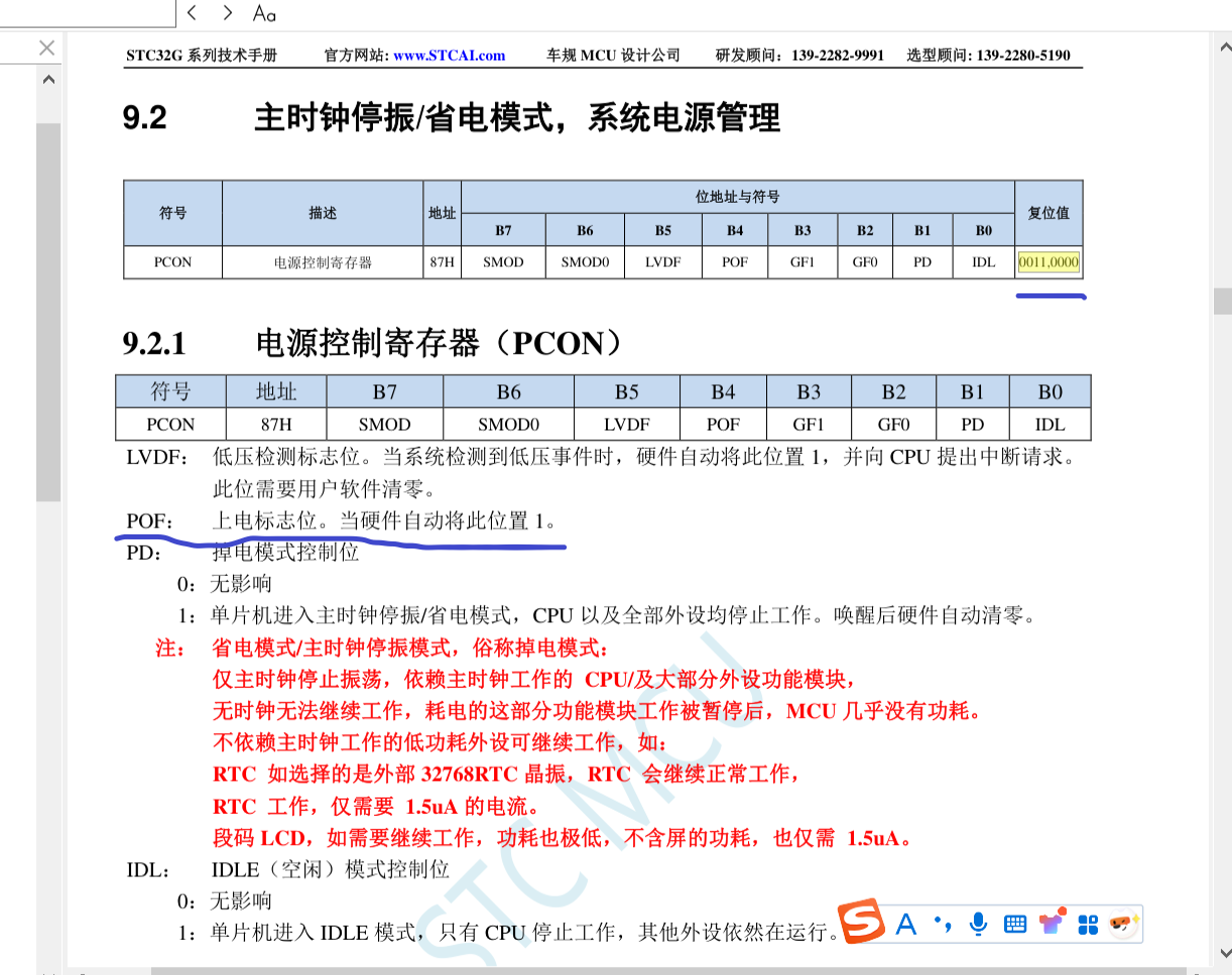

在32G手册9.2.1中POF位的说明是“上电标志位。
当硬件自动将此位置 1。”这句话是不是漏了几个字?是不是应该这样“POF:
上电标志位。当硬件上电时自动将此位置 1”?
如果我理解的对的话,那么此位在看门狗或者语句
“IAP_CONTR=0x20;”导致的MCU重启,此位是不是应该为0?
因此手册9.2中PCON的复位值为0011,0000,是不是应该理解为冷启动默认值?
谢谢大家。

POF: 上电复位标志位, 上电复位硬件自动置1
        需要软件清0,硬件不会自动清0。
当 MCU-VCC 电压 低于1.65V
+/- 10% 以下时,
STC8/STC32/AI8051U 系列 MCU 都会掉电复位。
LVD低压检测复位有复位门槛电压可选 2.0V/2.4V/2.7V/3.0V, 误差 +/- 1%
跟LVD复位不一样,LVD复位有复位门槛电压可选 2.0V/2.4V/2.7V/3.0V,
当允许LVD复位,并且电压低到指定的LVD复位门槛电压后,会产生 LVD复位。
在省电/时钟停止振荡模式,LVD不工作,不会产生复位,为了省电。
当 MCU-VCC 电压从低于 1.65V +/- 10% 以下往上上升,
电压爬升到比1.65V高后,硬件自动会将POF设置为1
57

POF: 上电复位标志位, 需要软件清0。
当电压低于1.65V 以下时,STC8/STC32/AI8051U系列都会掉电复位,
除非 ...
好的,谢谢管理员的回复。
