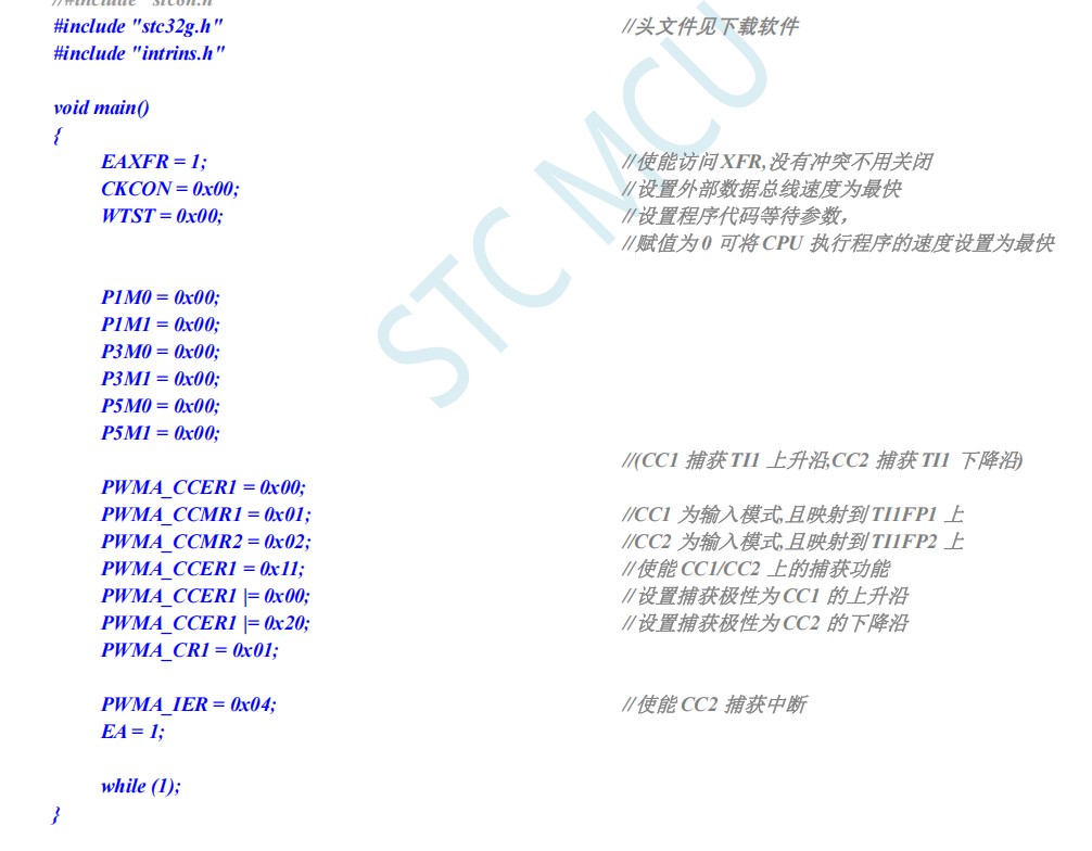

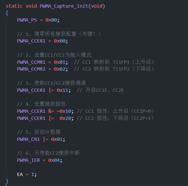

前面是例程,后面是代码。我用的是STC32G8K64的TSSOP20的芯片,麻烦大佬们看看

直接测试下面帖子中的例程包中的:
03-PWMA-4个捕获通道P2口
04-PWMB-4个捕获通道P2口
如果输入IO不同,选择所需IO重新编译即可。
STC32G-高级PWM范例程序下载
https://www.stcaimcu.com/thread-1778-1-1.html

烧录附件例子到芯片测试,功能验证正常后再进行修改或者移植。
高级PWM-捕获模式测量高电平宽度.zip

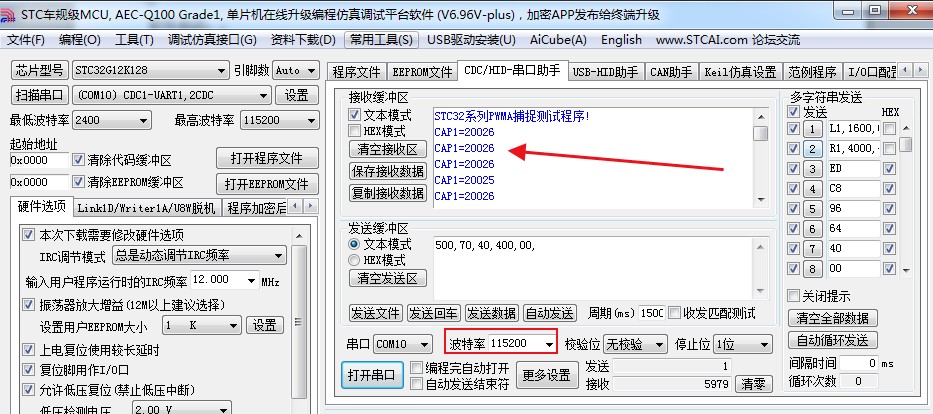

改了一个给你。
/*************        功能说明        **************
先别修改程序, 直接下载"Objects"里的"pwm.hex"测试, 下载时选择主频12MHz.
如果外接晶振, 则要接12MHz并且启动外部晶振.
PWMA模块工作于捕捉模式. 串口1(RXD-->P3.0  TXD-->P3.1)返回捕捉结果, 串口设置115200,8,n,1;
通道1输入: P1.0, 每个下降沿捕获一次.
MCU主频12MHz, PWM时钟12分频, 所以捕捉时间的分辨率为1us, 最大65535us, 超过这个时间则溢出.
如有需要, 用户自行修改成别的IO输入捕获.
下图为输入50Hz信号时捕获返回的值,理论读数为20000us,实际为20026us,则内部时钟误差+0.13%。
03-PWMA-P1.0捕获-串口P3.1返回.rar (59.84 KB, 下载次数: 14)
