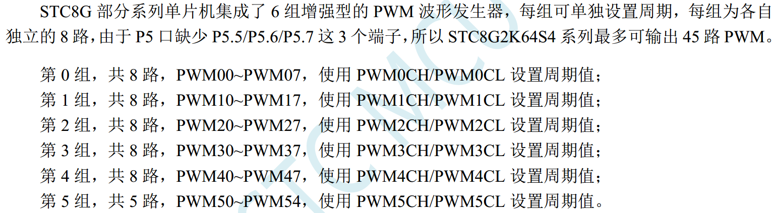

有基本定时器5个:T0,T1,T2,T3,T4
有增强型15位PWM定时器45个
有传统的 CCP/PCA/PWM 定时器3个
===共53个定时器
串口波特率如相同,可以共享 T2 做波特率发生器,波特率=系统时钟/4/(65536 - 重装数)
