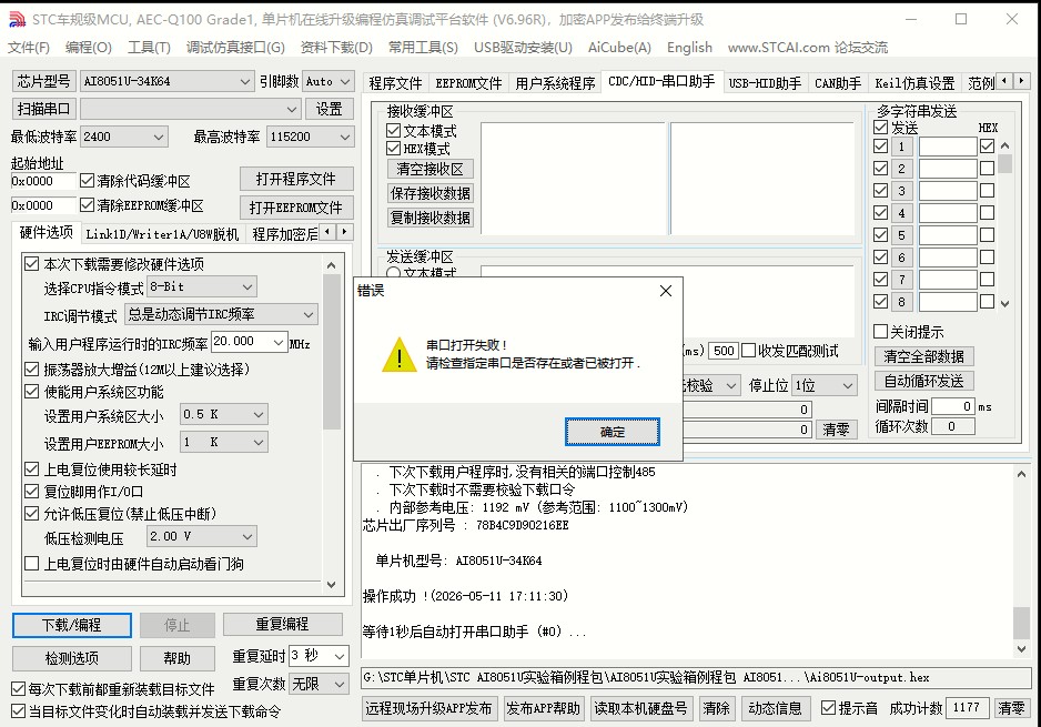

能下载,但出现如图问题。不明原因,请多指教!!!

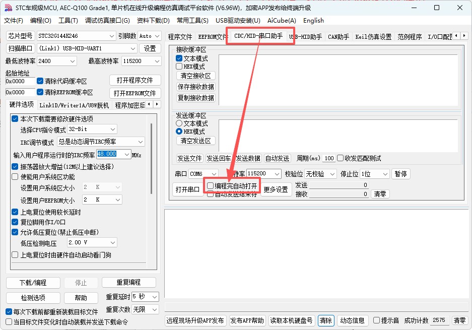

发表于 2026-5-11 17:38:15 | 显示全部楼层
将下载软件中串口助手的下面这个勾选项去掉
