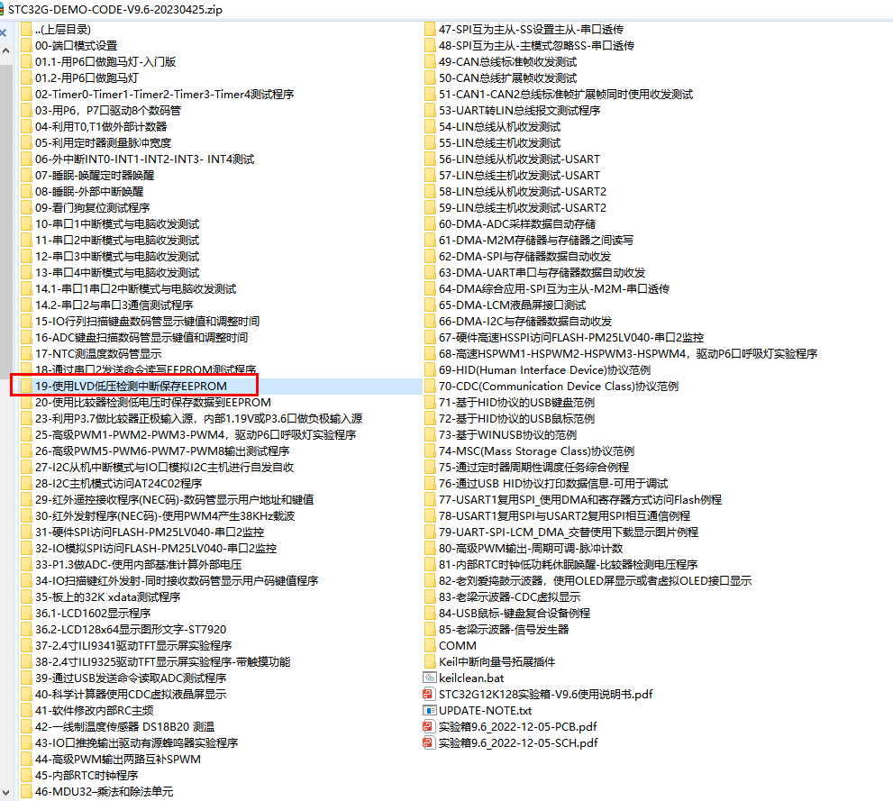

建议参考STC32G实验箱例程包例程“19-使用LVD低压检测中断保存EEPROM”,在中断里周期性刷新数码管。

发表于 2025-10-22 16:04:42 | 显示全部楼层
vb2*** 发表于 2025-1-27 19:14
找了整整一个半小时,终于在这里找到资料了
哪里找到的?STC-ISP6.96的软件里没有找到这个例程啊?请问哪里有?一串数据写入EEPROM的例程
