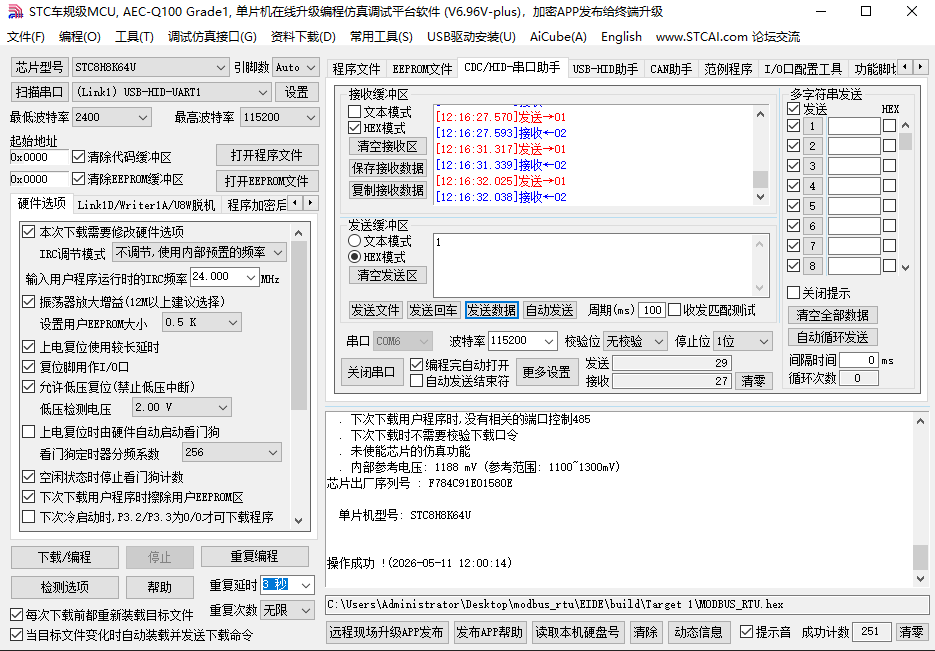

开发板:开天斧三.1 2022/8/27
mcu:stc8h8k64u
时钟:24Mhz
串口1,time0做超时定时器
上位机:V6.96V-plus
hex模式发送“1”;接收到2个字节,多字节发送同样是2N的字节长度

发表于 2026-5-11 13:32:35 | 显示全部楼层
“UART_RX_LEN++”有重复,建议去掉其中一个。
建议将接收数据时读取SBUF操作放在“RI = 0;”之后“  if(UART_RX_FLAG == 0) ”之前,如果不读可能会重复引发中断。

 楼主| 发表于 2026-5-11 14:08:27 | 显示全部楼层
ok啊,搞定了,没注意那条代码
