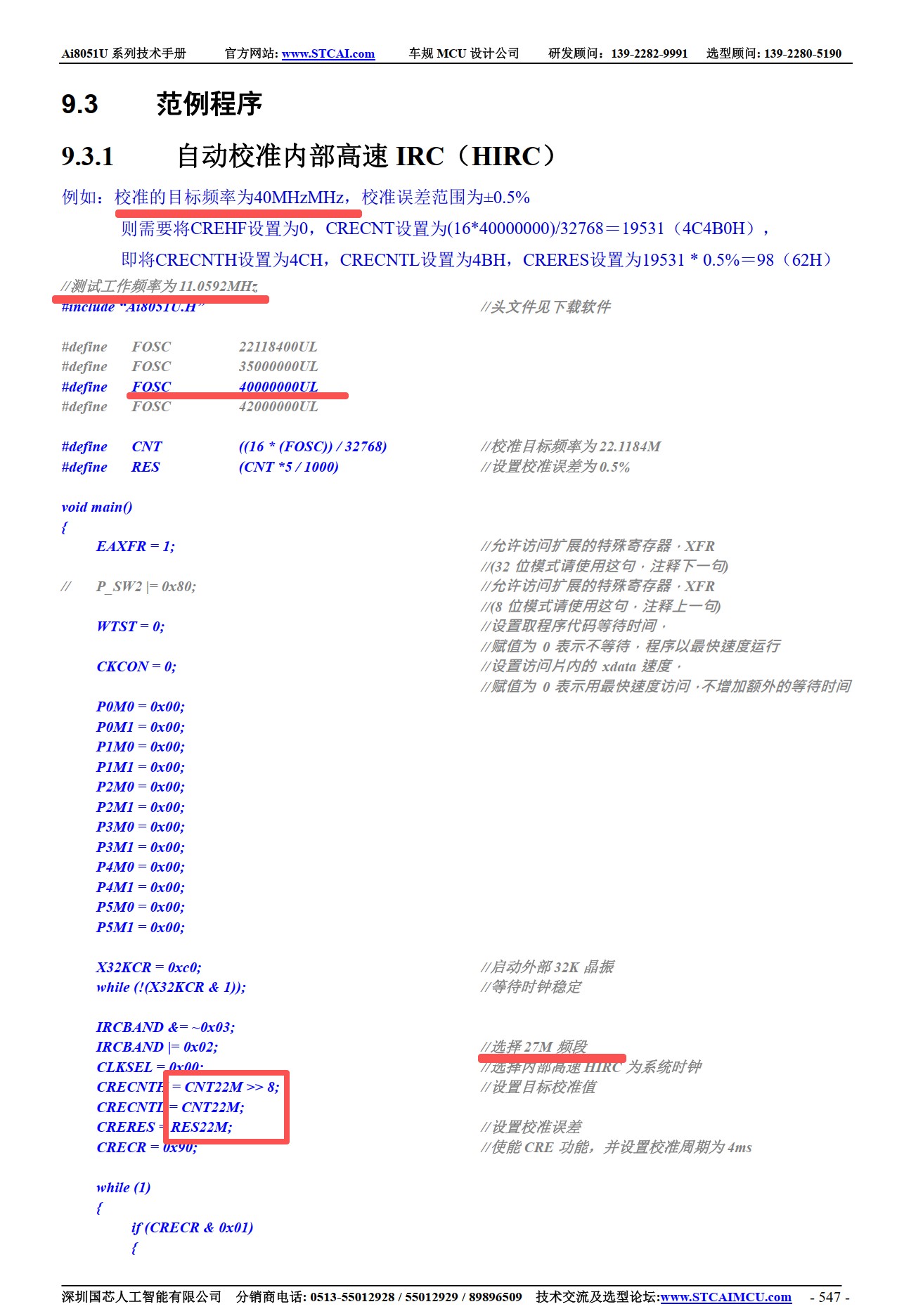

最近在弄IIS和USB,测试发现IIS输出的时钟一直在移动相位,想着是不是时钟稳定导致,看到官方给的文档有追频功能,想着试一下能不能解决,但是看官方给的例程看懵了,所以想请教一下各位大佬。。。究竟追的是哪个频率,比如我选择了内部专用48M给USB使用,这个追频还有作用吗?还是说追频是追的内部IRC频率然后经过PLL给USB的时钟才起作用?
官方追频代码
官方追频代码

外接32768才可以

接了,我尝试了一下,用手摸外部32.768K晶振,它会自动调整IRTRIM 寄存器的值,从而调整主频在设定的误差之内,但是没能解决IIS的时钟相位移动的问题。
