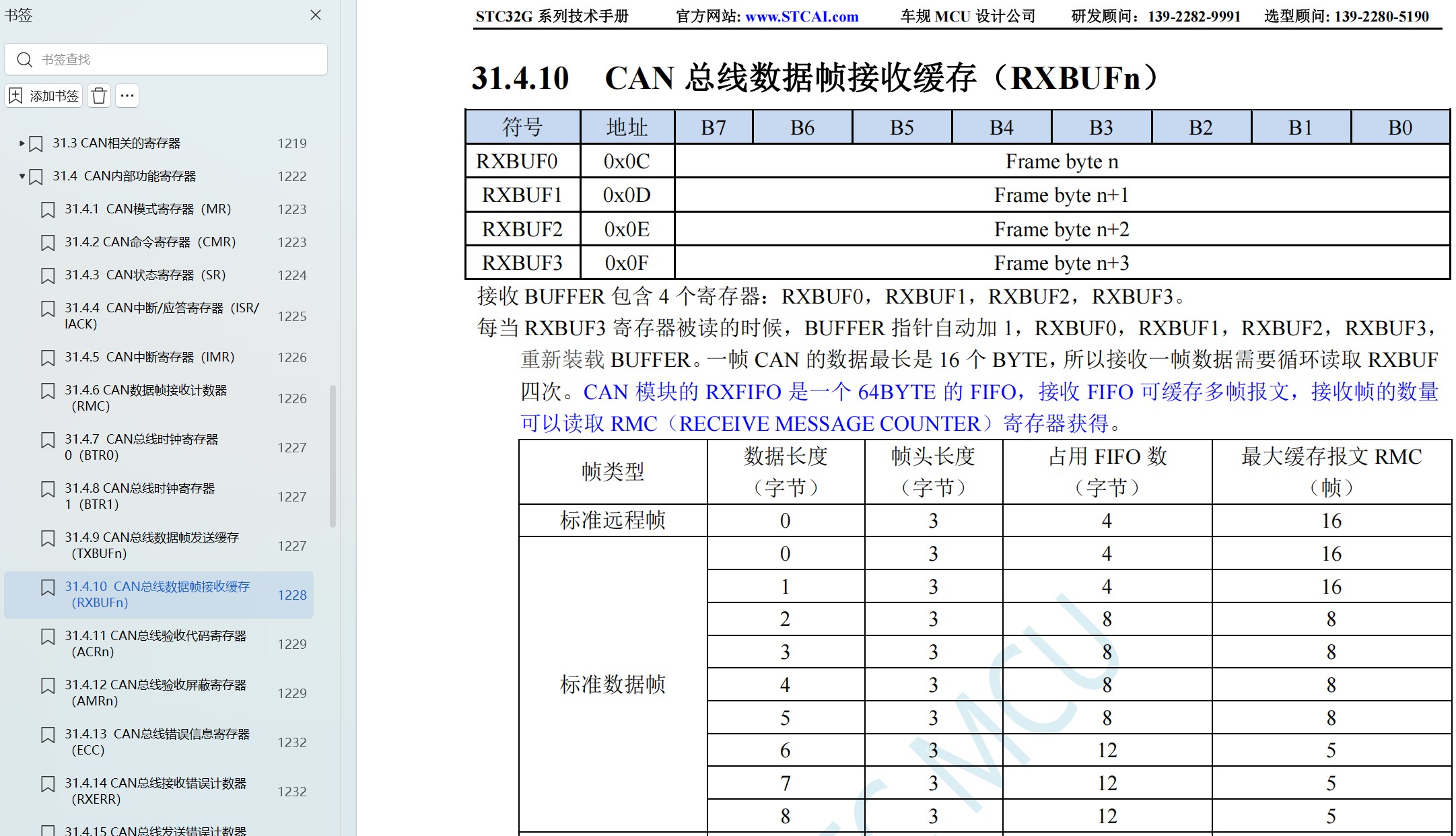

最近用STC32G128K 做CAN通信。24M   500K,主机和分机一样。发现一个问题。如果发送端CAN连续发送35帧。接收端会丢失很多帧。但是如果主机发送完一帧后加不少于125us的延时。接收端基本不丢包。就是单纯测试。没有其它任何程序。
实际测试发现24M 500K 接收完整35帧需要12.5ms (其中发送延时占125*34=4.25ms)
30M  500K  接收完整的35帧需要 10ms.
如何能够提高发送速度?我是用官方例程
