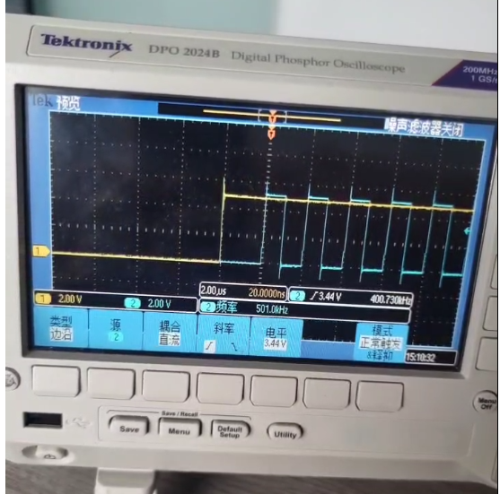

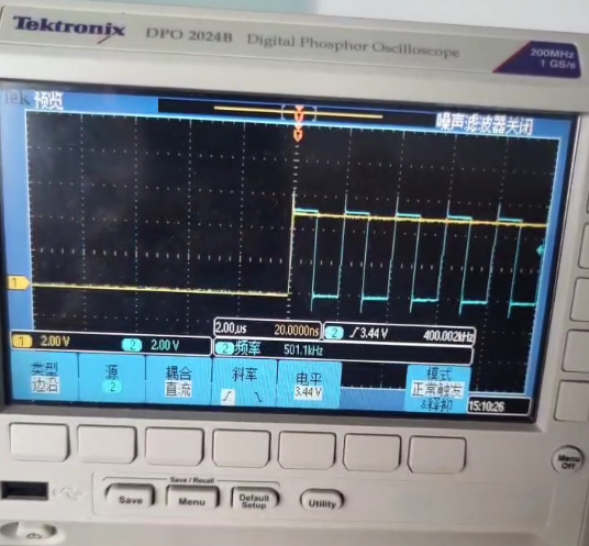

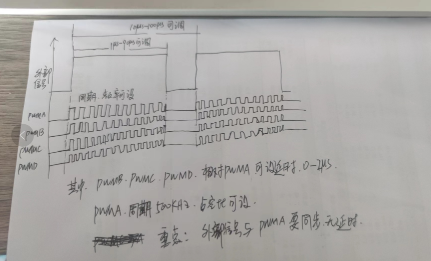

如下图:
外部触发信号上升沿,触发产生PWM(500kHZ,占空比可设定)无延时
PWMA(二通道)
PWMA(展开)

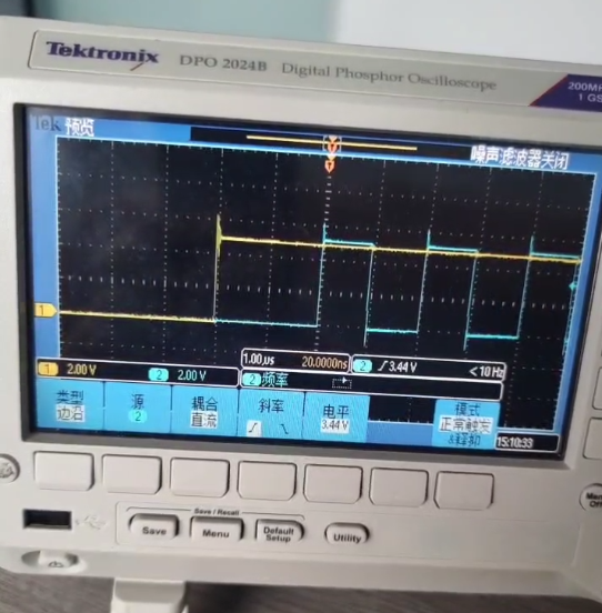

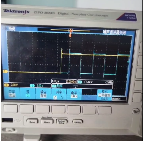

注意:以上波形是捕捉的一次波形。实际每次延时不一样,如下图
