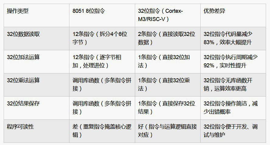

2.2.3 32位指令与8位指令的核心差异对比
对比传统8051 8位指令与32位指令(Cortex-M3、RISC-V)处理32位数据的差异,可总结如下表所示:
操作类型
8051 8位指令
32位指令(Cortex-M3/RISC-V)
优势差异
32位数据读取
12条指令(拆分4个8位字节)
2条指令(直接读取32位数据)
32位指令代码量减少83%,效率大幅提升
32位加法运算
12条指令(逐字节相加,处理进位)
1条指令(直接32位加法)
32位指令执行周期减少92%,实时性提升
32位乘法运算
调用库函数(多条指令拼接)
1条指令(直接32位乘法)
32位指令无库函数开销,运算效率更高
32位结果保存
调用库函数(多条指令拼接)
1条指令(直接保存32位结果)
32位指令操作简洁,减少出错概率
程序可读性
差(重复指令掩盖核心逻辑)
好(指令与运算逻辑直接对应)
32位指令便于开发、调试与维护
file:///C:/Users/ADMINI~1.BF-/AppData/Local/Temp/msohtmlclip1/01/clip_image001.jpgfile:///C:/Users/ADMINI~1.BF-/AppData/Local/Temp/msohtmlclip1/01/clip_image002.gif​编辑
从对比结果可以看出,32位指令在处理32位数据时,在代码量、执行效率、可读性、可维护性等方面都具有压倒性优势。因此,在需要进行32位数据操作的8051单片机开发中,引入32位指令是提升开发效率、保障系统性能的必然选择。
