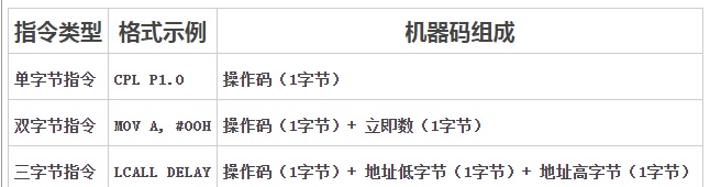

1.3 二进制机器码:CPU的"母语"
二进制机器码(Machine Code)是计算机唯一能直接执行的"语言",由0和1组成的二进制序列构成,每一条机器码对应CPU内部的一个基本操作(如加法、移位、跳转)。8051单片机的机器码长度通常为1~3字节,例如:
  • 00000001(0x01):RET指令(子程序返回);
  • 01110100 00000000(0x74 0x00):MOV A, #00H(将立即数0送入累加器A);
  • 11000000(0xC0):PUSH指令(压栈操作)。
机器码的本质是硬件电路的直接控制信号。当单片机CPU读取到0x74 0x00时,其内部电路会触发"将立即数0存入累加器A"的操作;读取到0xC0时,则会触发"将指定寄存器的值压入堆栈"的动作。由于机器码完全依赖硬件设计,因此不同架构的CPU(如8051、AVR、ARM)的机器码互不兼容,这也是汇编语言和高级语言需要实现跨平台移植的根本原因。
