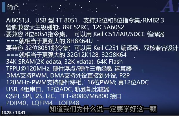

8051U强在哪里:
1. 屏幕显示和视频播放(flash编程器)
2. IIS录放音
3. PWM_DMA
4. 频谱分析仪(上位机)
5. 手写计算器
6. QSPI,PWM移相,硬件乘除,单精度浮点
视频中讲解了8051U很好的地方并使用示例代码进行了演示,
结果显示,8051U可以做到手写式子的计算以及播放视频
Ai8051U, USB型 1T 8051,支持32位和8位指令集,
兼容 8位8051指令集,可以用 Keil C51/IAR/SDCC 编译器,相当于更强大的 8H8K64U,
兼容32位指令集;可以用 Keil C251 编译器,双核兼容设计。
USB, 4组串口,12位ADC,轨到轨比较器
QSPI, SPI, 12S,12C,TFT-i8080/M6800 接口
PDIP40, LQFP44, LQFP48

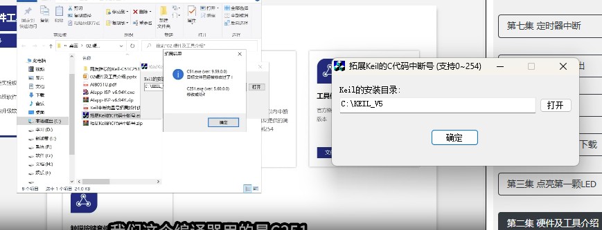

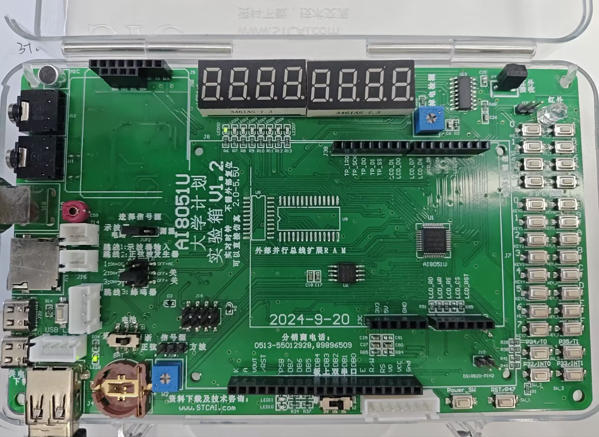

 楼主| 发表于 2026-5-9 17:03:03 | 显示全部楼层

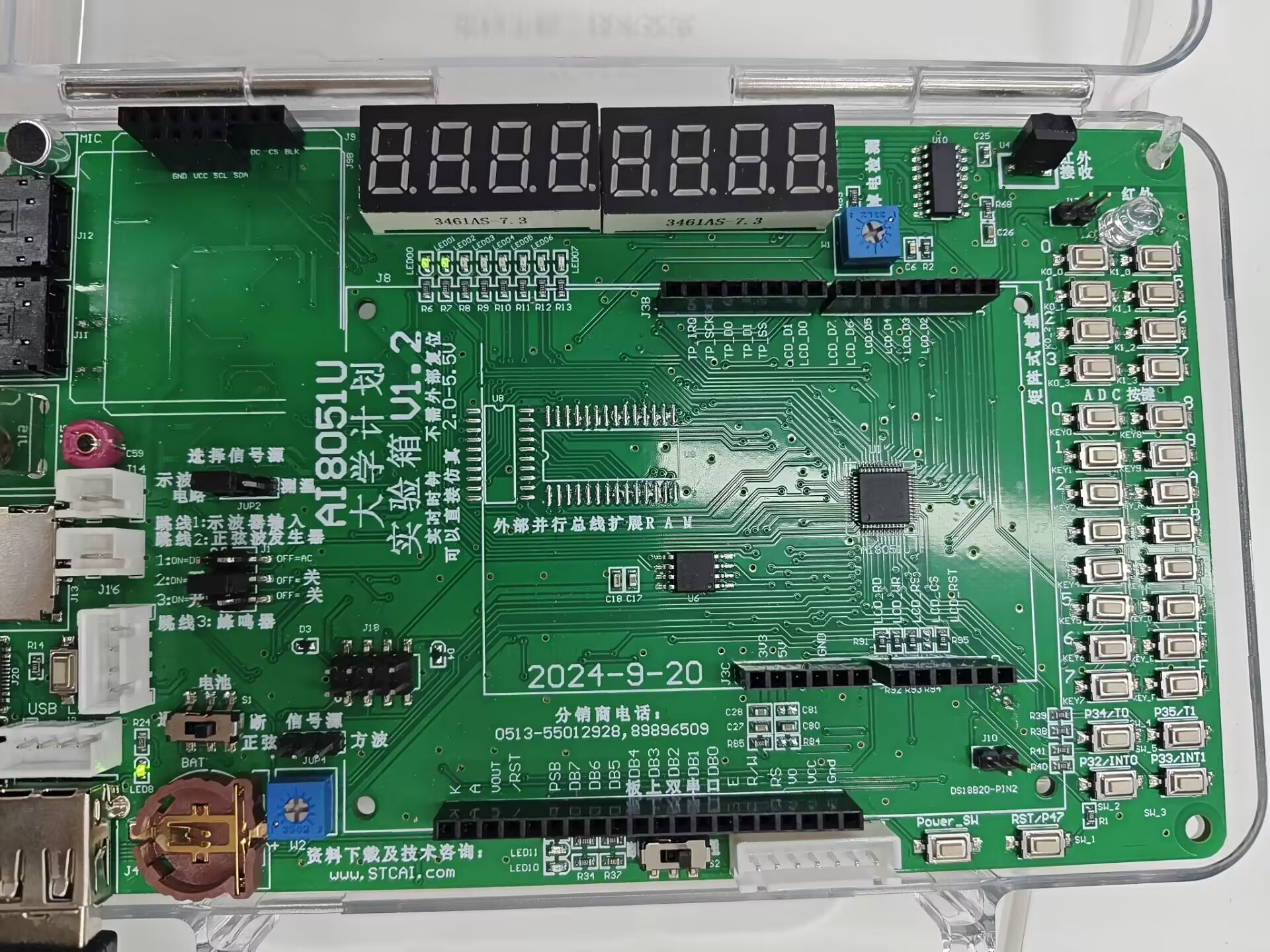

视频详细介绍了ai8051u实验箱的硬件组成和功能
主控芯片ai8051u,时钟电路,高频晶振,复位电路,USB直接下载
8位独立LED,8位独立按键,8位数码管,电源开关,指示灯
并进行了跑马灯代码在该实验箱上的运行
跟随该视频下载Keil软件和ISP软件,并进行环境配置
学习了用ai8051u实验箱进行跑马灯代码的执行
完成了跑马灯代码的运行,在ai8051u实验箱上成功看到了跑马灯效果

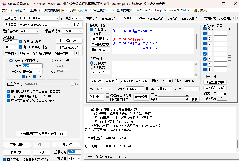

这期视频学习了C语言基础,学习了各种进制以及运算
先学习了除法运算和取余
更改代码,定义8位(0-256)和16位无符号变量
更改代码,写除法运算式和取余运算式
再次尝试更改数值,输出结果

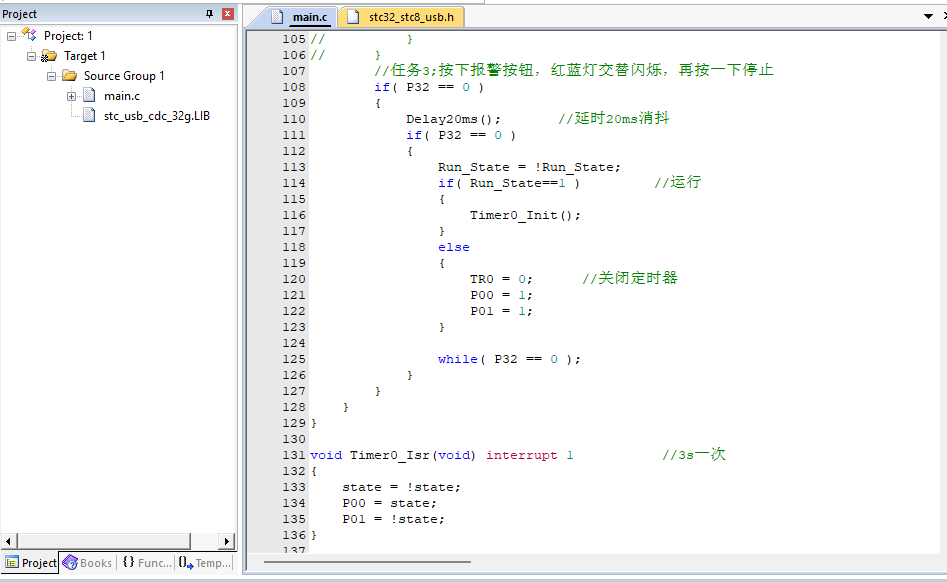

 楼主| 发表于 2026-5-13 10:14:08 | 显示全部楼层

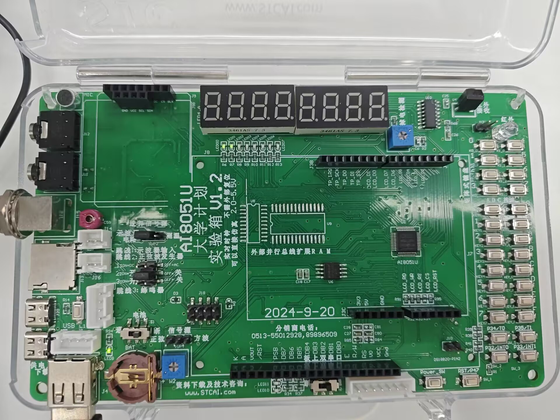

定时器中断是指定时器内部的计数器按照预设的频率计数,
当计数达到设定值时,自动向CPU发送中断请求
暂停当前正在执行的任务,转而执行中断函数,执行完成后再返回原任务继续执行
跟随视频更改代码
依次实现任务1,任务2,任务3
实验箱效果如下

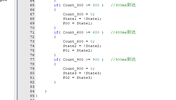

第八集学习了定时器周期性调度
通过合理配置定时周期、设计任务调度机制
使多个任务按照预设周期有序、重复执行
硬件自动计时,到时间触发中断
用中断计数,达到设定时间就自动执行任务
更改代码
ISP软件效果
实验箱效果

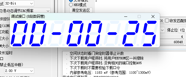

第九集学习了数码管的知识,数码管分为共阴极和共阳极两种类型
通过控制不同段的电平高低,即可显示指定数字。
利用人眼视觉暂留效应,快速轮流切换每一位数码管的位选信号
同时输出对应数字的段码,高速刷新下实现 “同时显示” 的效果。
更改代码
ISP软件显示效果
实验箱显示效果
