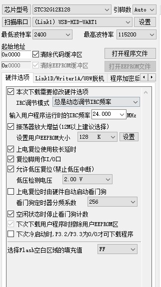

使用官方例程来举例问个问题
假设实际需求如下
1、先刷入stc_uart_user_isp.hex
2、使用AiCube-ISP-v6.96V-plus下载用户程序Demo.hex
3、再使用StcIsp_User.exe上位机下载Demo.hex
目前测试发现,第二步刷机完了之后isp程序也就被刷掉了,是否有什么方案可以保留isp程序
目前第二步下载的时候参数如下

OTA流程是:用户程序A把升级包写入C,然后进入isp,把C的数据拷贝到A
现在参考视频教程把用户程序和isp合并成同一个bin文件。使用AiCube-ISP-v6.96V-plus下载时。
eeprom大小应该设置多大?我设置64k之后可以正常启动程序,进入isp,但是擦除用户程序区A时数据擦除不了,(代码中做了擦除,但是还会进入原有的用户代码)

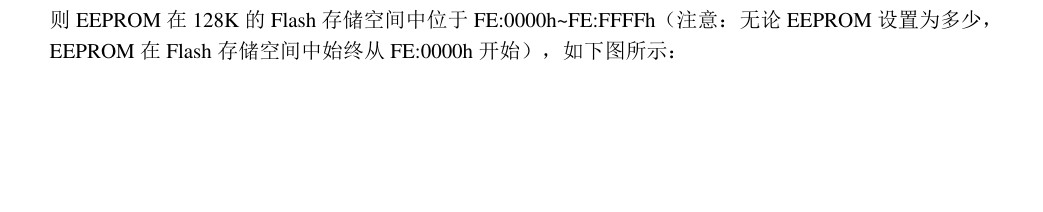

首先你这个空间分配仔细看有重叠 其次iap擦写操作相对地址0开始,读如果用的指针是绝对地址 仔细看下手册EEPROM章节,先做单元测试,基本函数功能逻辑对了再集成。 [attachimg]137247[/attachimg]  详情 回复 发表于 昨天 14:06
  • 打卡总天数:531
  • 最近打卡:2026-05-10 13:43:17
108
4377
9802
9802
发表于 昨天 14:06 | 显示全部楼层
hkzxc*** 发表于 2026-5-9 12:45
大佬,再咨询一下
目前空间分配如下
FF:1000H到FF:FFFFH---用户程序区A
首先你这个空间分配仔细看有重叠

FE:0000H到FE:0FFFH---用户程序存储数据区域D,这样的话,我下载时eprom设置64kb是没问题的是吧

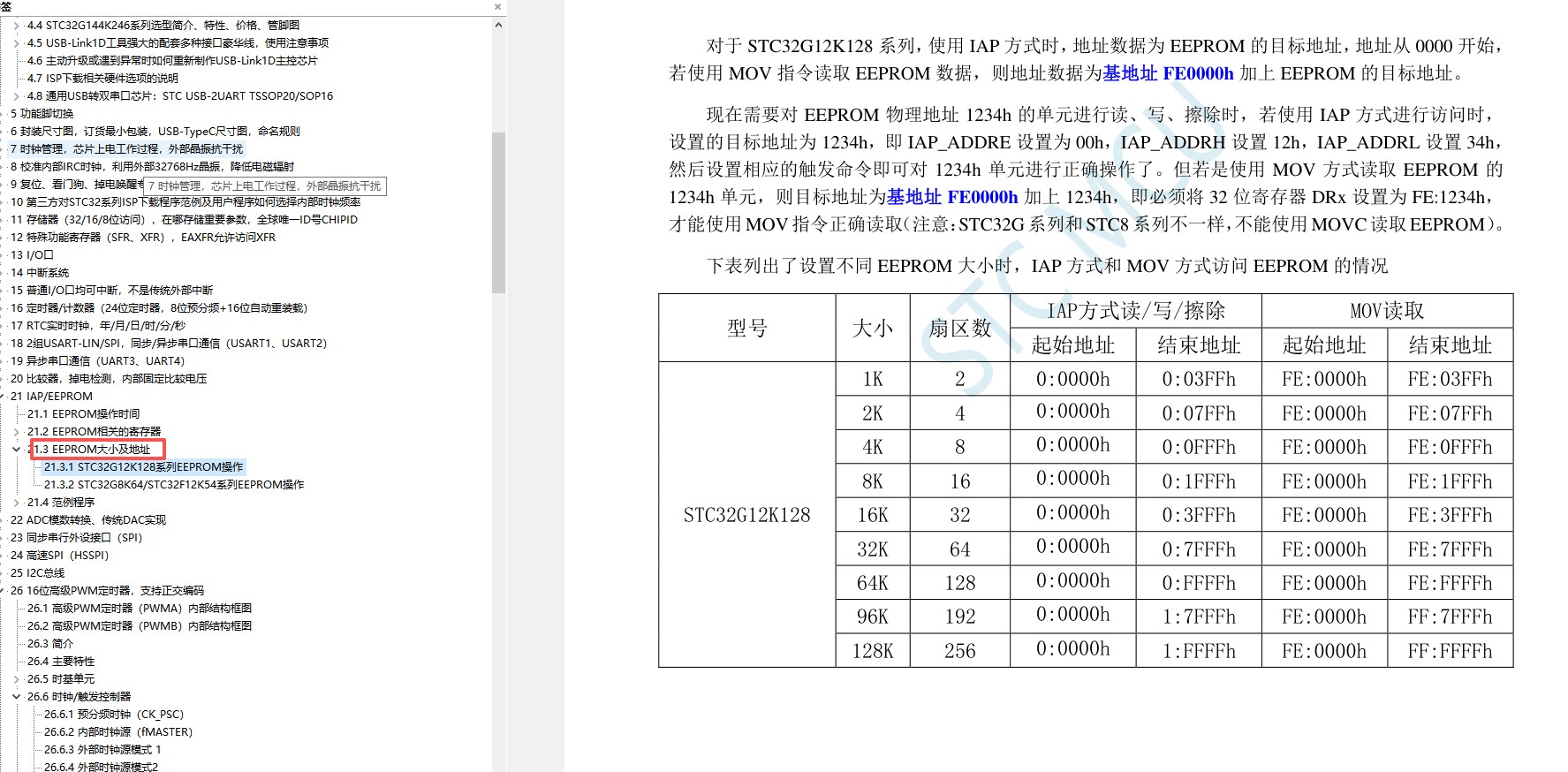

eprom设置: 一个是看你哪些区初次下载后不动 一个是看isp区放在哪 EEPROM由0xFE0000开始分配空间,isp区又在中间,当前这种分区模式,只能选128K。就是整片可擦写。 [attachimg]137259[/attachimg]  详情 回复 发表于 昨天 16:14

eprom设置:
一个是看你哪些区初次下载后不动
一个是看isp区放在哪
