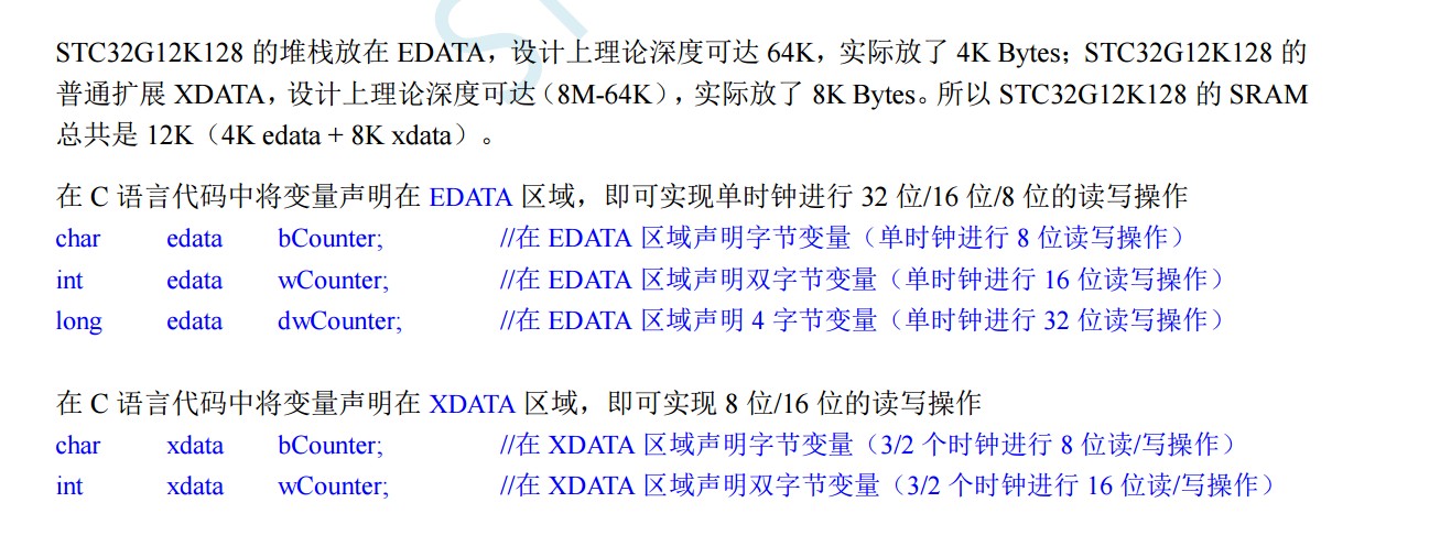

可以将数据从4K内存写进8K内存,或者8K内存写进4K内存吗?
项目要显示一个64512点的点阵屏,即8064字节的数据。
目前计划是用4K的内存做字模的读取和其他运算,8K内存用来做一帧图像的存储和动画处理(如屏幕部分滚动显示或全屏滚动显示)。
可行吗?

应该是两个不同的内存区,,,相互复制的话,定义两个不同内存区的数组,,

是的,我就是在考虑这个,如果我把xdata区域几乎用满,其他功能会不会受到影响?或者说在XDATA几乎用满的情况下,还能对数据正确执行位操作吗?

如果没有其它变量在XDATA区,是可以直接定义个数组占用全部XDATA区,数据进行位操作与XDATA没有关系,可以的
