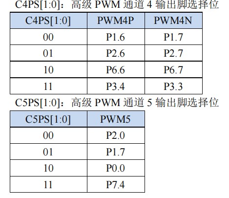

PWMA_PS用于PWM引脚切换,当PWM通道4输出选择C4PS[1.0]设定为0时,输出PWM4P 引脚为P1.6,PWM4N引脚为1.7,此时只控制PWM4P输出,不启用4N,用C5PS[1.0]设定01,选择P1.7引脚,控制PWM5输出,能正常工作吗?

可以的,控制好PWMA_ENO和PWMB_ENO即可

看起来有冲突
还需实际测试看看效果
程序中仅有pwm5输出到P1.7可能行
