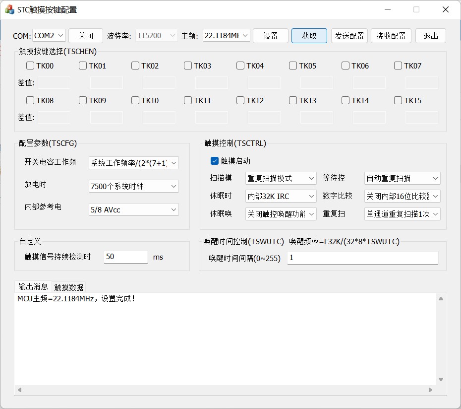

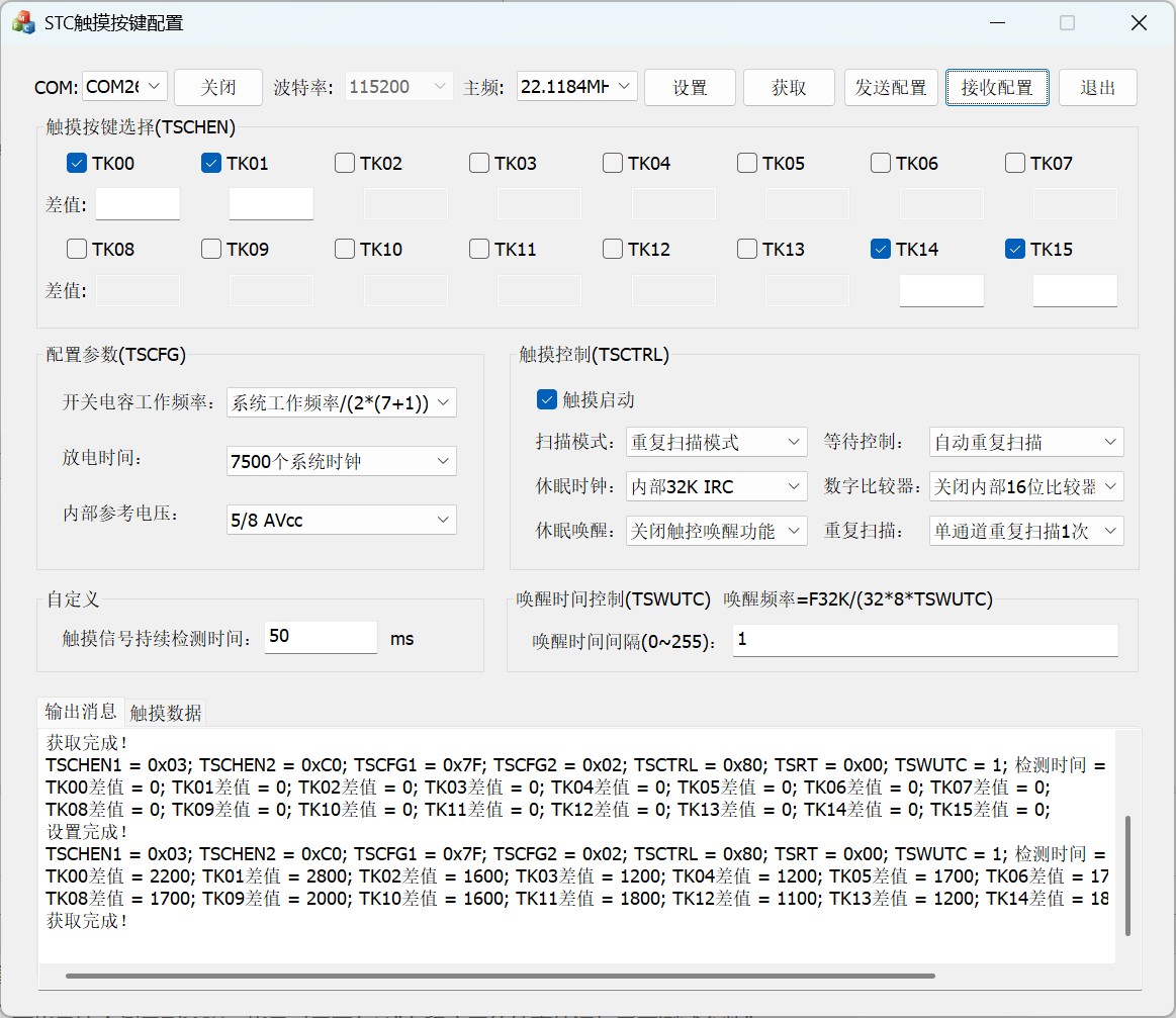

为什么串口绘图和上位机都无法连接?单片机是可以正常烧录的,并且IRC都是22.1184,但是就是无法使用这两个工具获取按键差值,会是什么问题?
设置可以,无法获取
设置可以,无法获取
设置可以,无法获取,试了很多电脑都不行

 楼主| 发表于 2026-5-7 17:33:02 | 显示全部楼层
使用的是STC8K4K64TL,相关的操作是严格按照上面的操作执行的,但是就是无法使用上位机软件,换了有5台电脑,都不行
