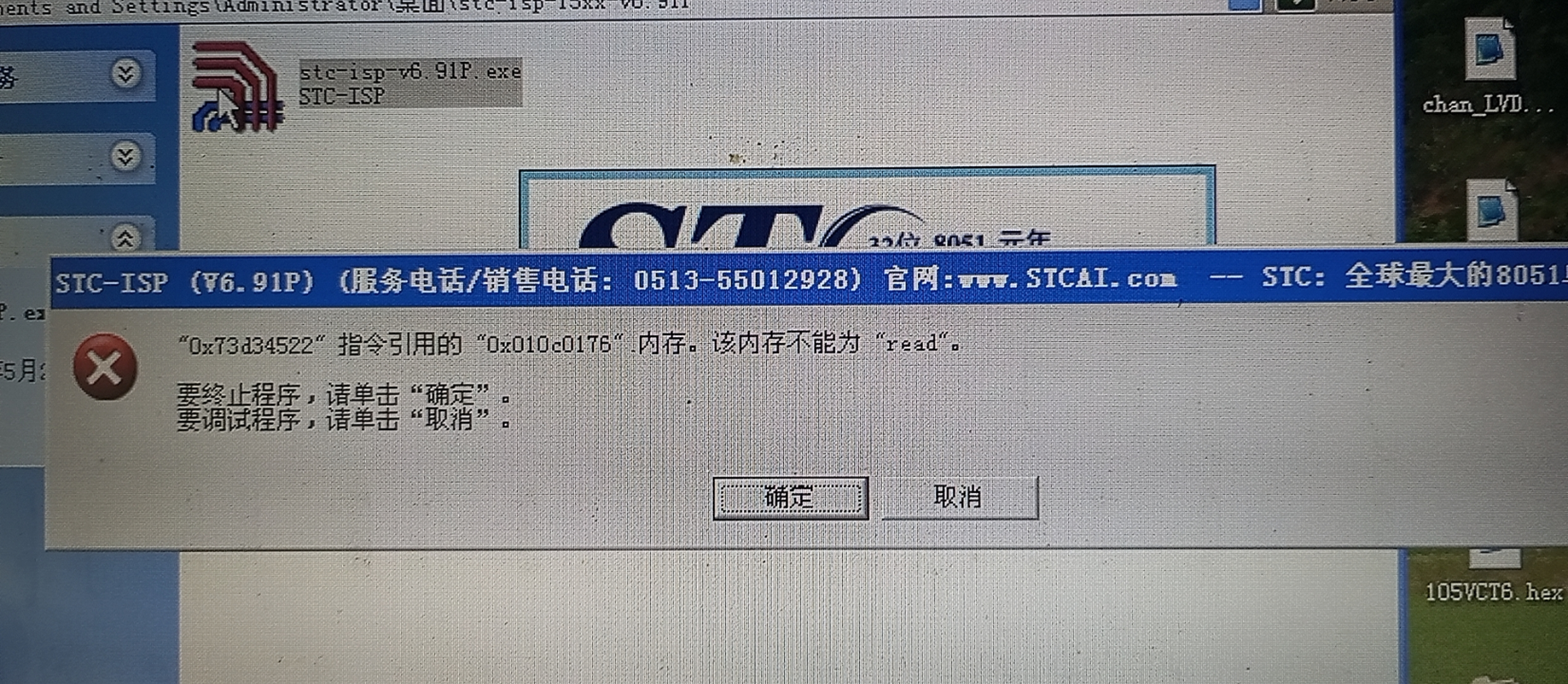

如下图:有小伙伴反馈 STC-ISP6.91P 在XP系统打不开
旧的V483可以,但不支持新的单片机

发表于 2023-5-24 10:11:15 | 显示全部楼层
少数客人说:用的第三方工控软件画图软件都是10多年前的老版本,有些工控软件根本不支持win7以上,所以还在坚持 XP
8317
17932
发表于 2023-5-24 11:16:35 | 显示全部楼层
可能他的XP有问题。我翻出一个老笔记本,XP的,运行可以。
请他重新安装个完整版的 XP 系统  发表于 2023-5-24 13:32
1327
5046
5046
发表于 2023-5-24 12:39:29 | 显示全部楼层
我这边测试XP系统没问题,可正常使用
25428
发表于 2023-5-24 13:32:02 | 显示全部楼层
请他重新安装个完整版的 XP 系统

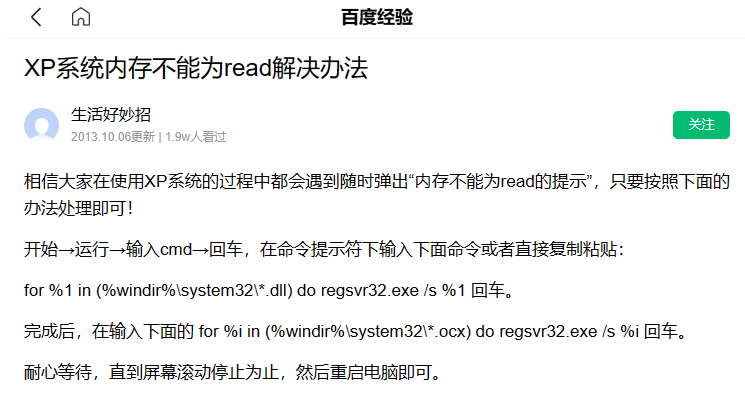

发表于 2023-5-24 21:04:32 | 显示全部楼层
XP系统内存不能为read解决办法
相信大家在使用XP系统的过程中都会遇到随时弹出“内存不能为read的提示”,只要按照下面的办法处理即可!开始→运行→输入cmd→回车,在命令提示符下输入下面命令或者直接复制粘贴:for %1 in (%windir%\system32\*.dll) do regsvr32.exe /s %1 回车。完成后,在输入下面的 for %i in (%windir%\system32\*.ocx) do regsvr32.exe /s %i 回车。耐心等待,直到屏幕滚动停止为止,然后重启电脑即可。
