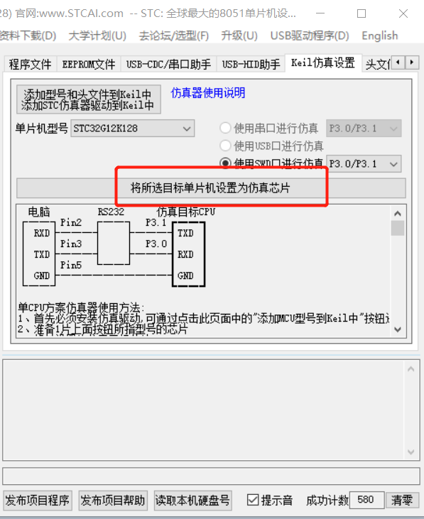

     大家好,我用的是STC8H8K64U片子,串口片子是MAX3232.   由于电脑端没有DB9,我就用了一个USB-232

发表于 2023-5-24 18:28:45 | 显示全部楼层
【仿真】仿真注意事项总结
https://www.stcaimcu.com/forum.php?mod=viewthread&tid=108
参考仿真注意事项帖子,并确保你的通信线路稳定可靠。

发表于 2023-5-25 09:29:05 | 显示全部楼层
STC8H8K64U可以不用串口仿真,用自带的硬件USB就支持USB直接仿真
STC8H8K64U自带硬件USB直接仿真步骤 - 编译器/仿真器/ISP下载/做自己的ISP/ID号加密/程序加密后传输 - 国芯论坛-STC全球32位8051爱好者互助交流社区 - STC全球32位8051爱好者互助交流社区  https://www.stcaimcu.com/forum.p ... &extra=page%3D1

发表于 2023-5-25 15:19:55 | 显示全部楼层
点这个选项,把芯片做成仿真芯片
点这个选项,把芯片做成仿真芯片
点这个选项,把芯片做成仿真芯片
