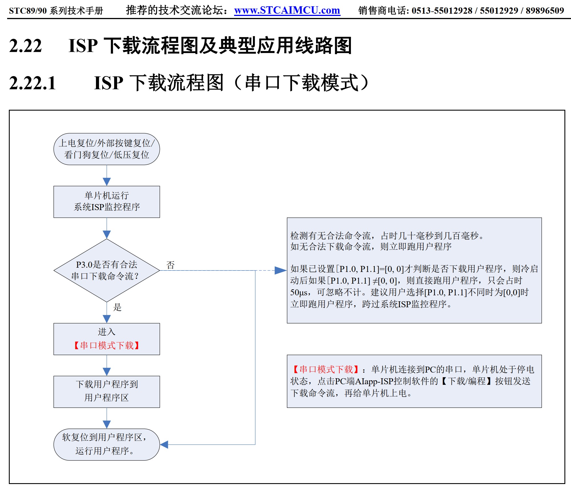

郁闷两天了,STC89C52RC,烧录的时候,一直卡在“正在检测目标单片机......”具体试了以下步骤:

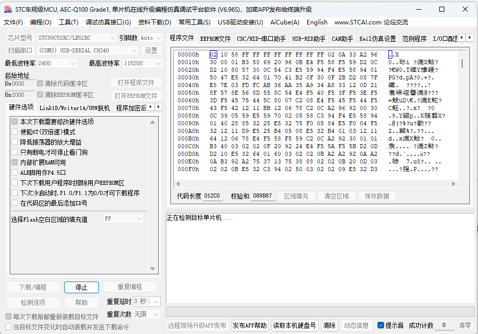

郁闷两天了,STC89C52RC,烧录的时候,一直卡在“正在检测目标单片机......”具体为以下情况:
1、采用usb口供电,测量单片机VCC电压为4.92V。采用冷启动,留VCC不接,等点击“下载/编程”后再接VCC。
2、因为第一块板子烧录失败,于是又做了一块板子,结果都一样,卡在那里了。
3、单片机型号和COM口也没问题,反复确认过,可见下,
4、检测了晶振引脚的电压,分别为18脚2.13V,19脚1.99V,
5、尝试了9600、4800两种波特率。
我感觉自己能想的招都试过了,反正就是搞不定。哪位高人能帮忙解决一下啊。

根据描述
可能问题在于芯片来源

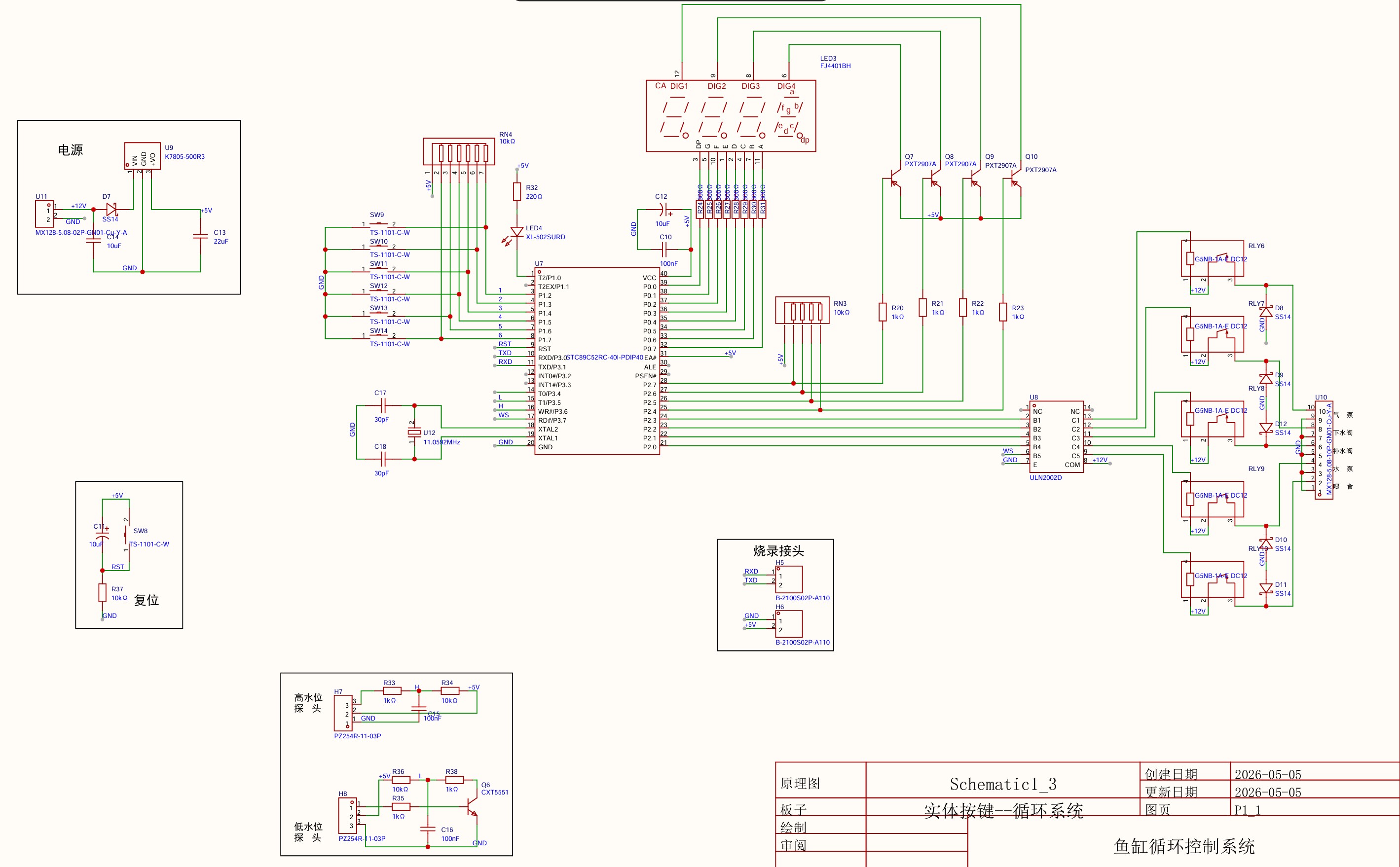

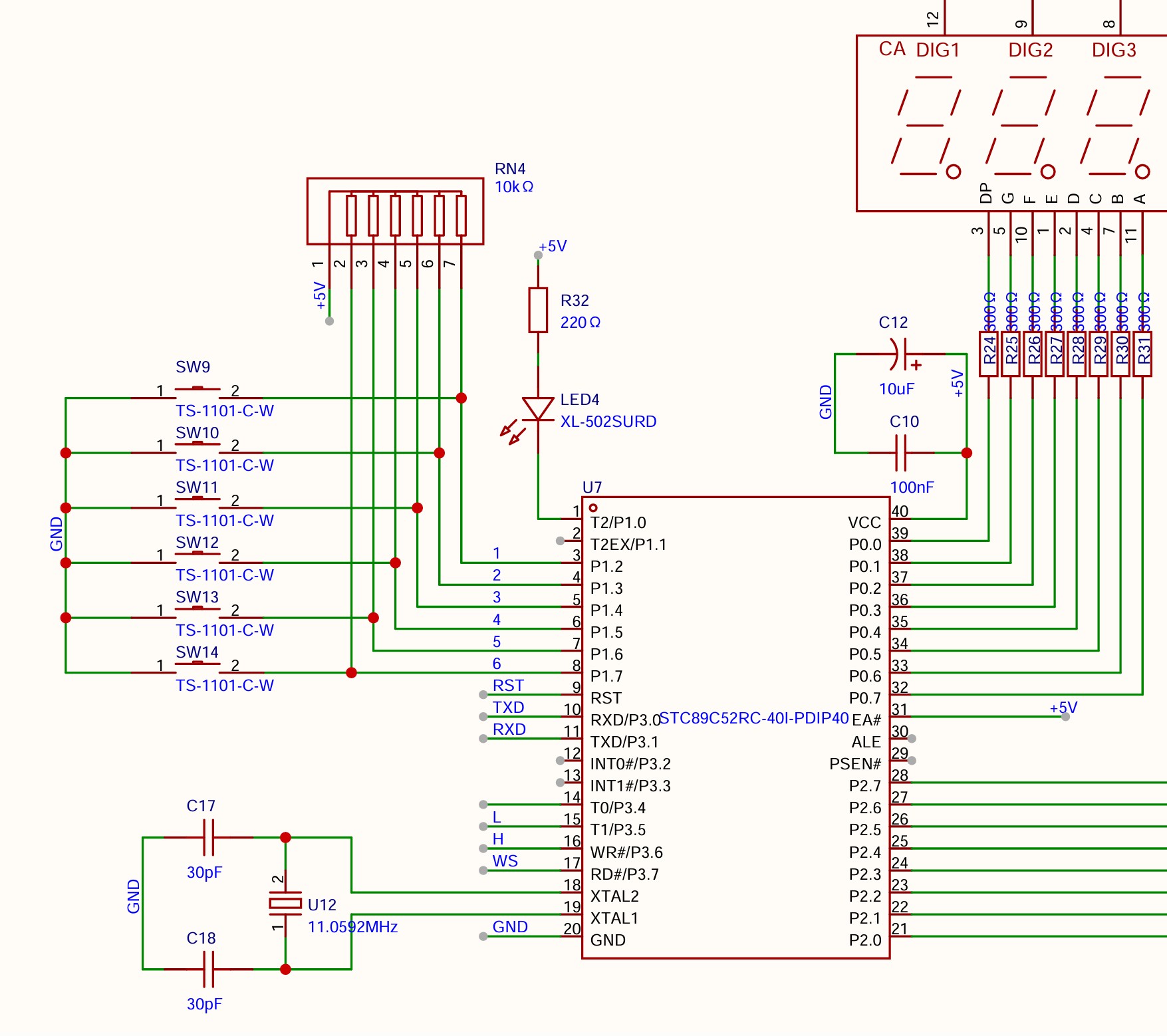

电路图都是照着手册画的哦,只是晶振手册说负载电容为20pf,自己一琢磨,就没有照着手册配47pf,改为两颗30pf的电容。应该不会影响到烧录代码吧?
25428
发表于 2026-5-5 09:09:41 | 显示全部楼层
把你原理图的PDF发上来,不要说和我们正确的一致
 楼主| 发表于 2026-5-5 14:09:52 | 显示全部楼层
大佬帮忙看看呗
SCH_Schematic1_3_2026-05-05.pdf (136.77 KB, 下载次数: 66)
 楼主| 发表于 2026-5-5 22:51:18 | 显示全部楼层
回了电路原理图了,帮忙看看啊

换个芯片试试,估计是芯片挂了,我已多次遇到过这种情况,莫名其妙的就变成一直检测芯片中了,换个芯片就好。
